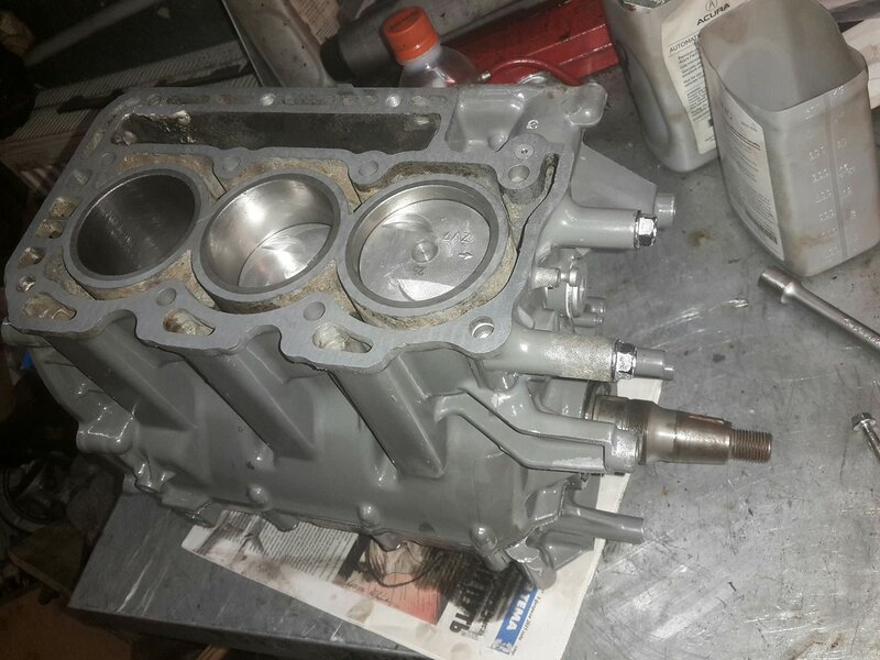

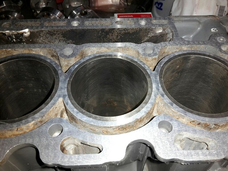

купил в приморье разобранный хонда 30.
обошлося с доставкой - 28 тышь.
разбор показал что походу - утопили.
https://fotki.yandex.ru/users/torson/album/472944/
нужен мануал.
не подскажете где актуально скачать - или поделитесь пожалуйста.
буду точить под ремонт. (поршни кольца) заменю все вкладыши, прокладки резиновые.
нога без люфтов но походила.
буду вешать вот на эти пластиковые дрова :)

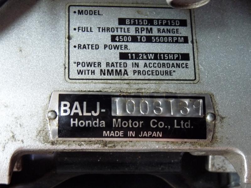

может ктонибудь поделится внятной фотографией шильдика с ноги? у меня он утрачен

ну на самом деле он по другому выглядит.. это евро мотор.
хотя наверное прокатит да.

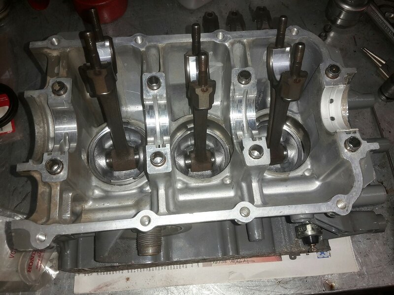

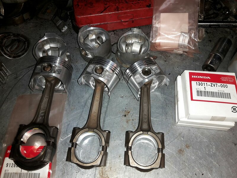

Боюсь что у него нет ремонтных вкладышей(даже если их несколько наименований они о
Наминального размера с увеличиной толщиной для компенсации допусков при изготовлении деталей) поэтому если есть проблемы с коленом то может понадобиться его замена.- это было ИМХО.надеюсь что не прав.

Алекс привет,вкладыши походу Андрей решил поменять что было как нулёвое. Нормально там всё. Задиры на поршнях есть. И сам мотор не солёный. Дело в том что он спец по авто двигателям и коробкам Хонда и Акура. Со всех концов страны шлют на капиталку.

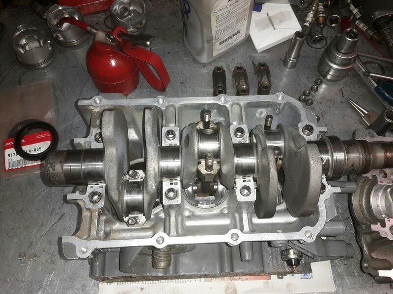

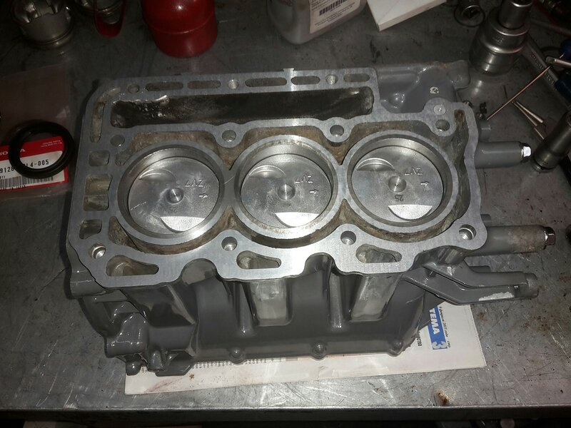

ну да.. дрочь.. хочецо сделать чтобы рраз и навсегда..
хотя канешь хонда охреневает местами - ремень грм - 6 тыщь.. ролик натяжения ваще местами 8 тыщь...
изучаю пути обхода.. ремень 77 зубьев нашел уже правда он шире.. но ето как раз мелочи.. а ролик думаю внутри просто подшипник стоит - либо этот пересмажем мега смазкой.. либо поменяю подшипник.
поршневая 0.25 с кольцами.. а вкладыши все как было поставлю тока новые..

пока все. болты гбц - оказались вытянутыми - решил не ставить - заказал новые.

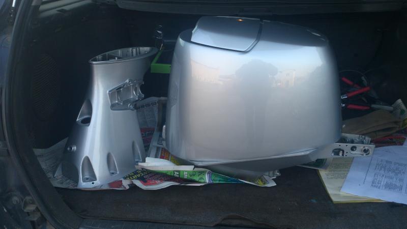

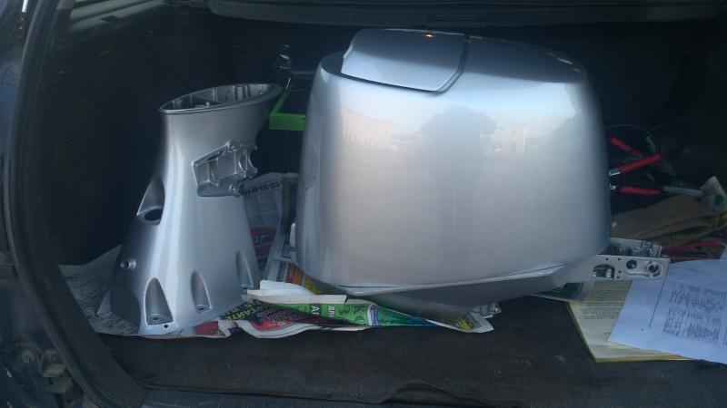

встал вопрос - чем красить мотор?.. мегакрасоту наводить не буду.. но он местами царапанный сильно.. местами я подваривал - краска перегрелась.
сильно вкладываться не хочется..
9 560
4 780
Краской фирмы "Хамелеон" в балончиках для литых дисков.Относительно не дорого и цвет похож на хондовский.
Legendарный МИГ
06.07.2014
228
11
мск
фламинго кт8с
ямаха 25
для дисков я мотиповскую покупаю.
очень неплохо держится.. а цвет - мне на цвет не важно... спасибо

Я красил у себя в сервисе, МОБИХЕл + лак. Получилось как заводское...
Legendарный МИГ
06.07.2014
228
11
мск
фламинго кт8с
ямаха 25
старую краску чем снимали?.
или зашкуривали и сверху красили?
