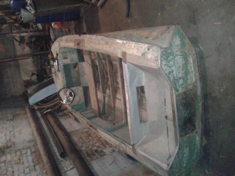

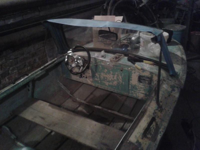

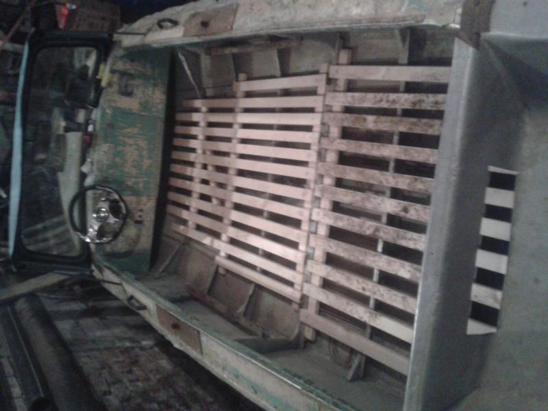

Давно хотел приобрести первую обяшку, искал доолго и этой зимой купил. Голую кастрюлю, раскопал от снега и притащил в теплый гараж и начал ковыряться :) . Работы не початый край, красить чистить клепать выправлять. Я чайник, лодка первая, прошу сильно не пинать ;) . Поставил лобовое стекло а выпилил его с заднего стекла запорожеца. Но еще нужно подрезать и сделать боковые форточки. Начал делать слани , сверху линолеум хочу постелить
P.s фотки с телефона это мой первый пост, новичок так сказать :pardon:

Кто что порекомендует сделать или переделать. Заранее благодарен))

Ленолиум постелил в прошлом году и вопреки моим опасениям ниразу за сезон не подскользнулся :) очень удобно водички зачерпнул, тряпочкой протер и все чистенько :good:

Я тож так думаю)

я б стекло полегче поставил
Дамир
11.01.2015
107
Тобольск
Дамир
Обь 1 (ЗИЧ)
Вихрь 30э
Re: моя Обь (ЗИЧЧЧ)
Да там весу то килограмм 7 от силы

Re: моя Обь (ЗИЧЧЧ)
7 тут, 7 там уже минус для обянки

Выбор классный! :good: ... продолжай восстановление. С лобовым я тоже б не городил автомобильное, лучше отыскать от Днепра :good: , ну или самомУ на худой конец сварганить :)

Привет спасибо :crazy: . Ну у нас с днепрами тяжковато зато прогрессов как грибов после дождя))) испугали цены на поликарбонат :crazy:
Может быть с прога что нибудь придумаю

У автомобильного стекла есть один плюс оно не царапается ради которого можно поинебречь парой лишних килограмм)) Это конечно моё мнение)) :)

Согласен, что не царапается, но Обяха - не Билайнер где перед стеклом только загорают мулатки, и случайный удар "черенка" якоря по нему превратит лобовуху в мусор :pardon:
Благо запорожецов хватает :D

Тут полностью согласен! Ещё обидно когда даже лодку спустить неуспел а стекло в крошку) :crazy:
