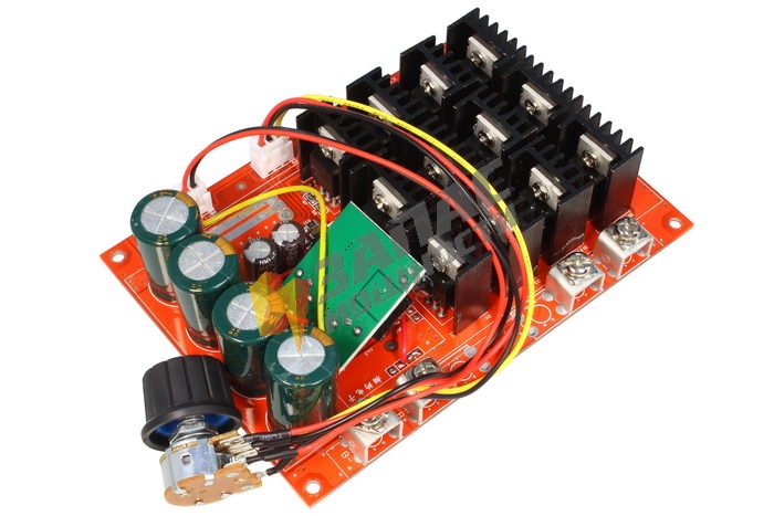

Вот это актуальнее:
Подобных сейчас в продаже очень много.
Да, его и закажу. Спасибо. Когда прикручу, выложу фотку. Однако, у него нет реверса, надо будет что-нибудь придумать.

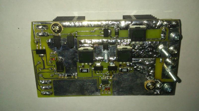

Релюшкой и надо менять полярность, а ШИМ надо более внятный чем у ТС. И платы - самопал, и схемотехника с резисторами в затворах в 20 Ом мне уже не нравится. Явно большие динамические потери и частота ШИМ не очень большая. Поэтому радиатор такой прицеплен. По ссылке китайский регулятор тоже на мой взгляд не торт. Такое барахло на Али стоит посмотреть - и дешевле и выбора больше. Тут надо на напряжение до 25-30 В и на ток до 50-60 А регулятор. До 1000р таких навалом.
