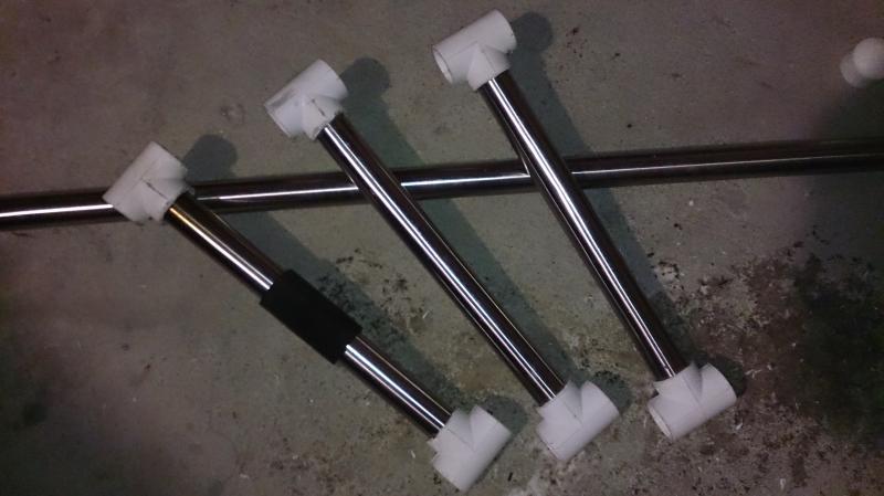

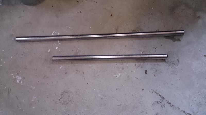

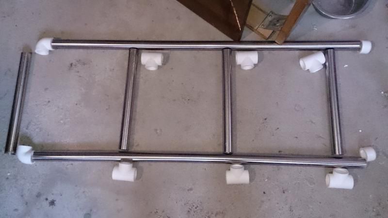

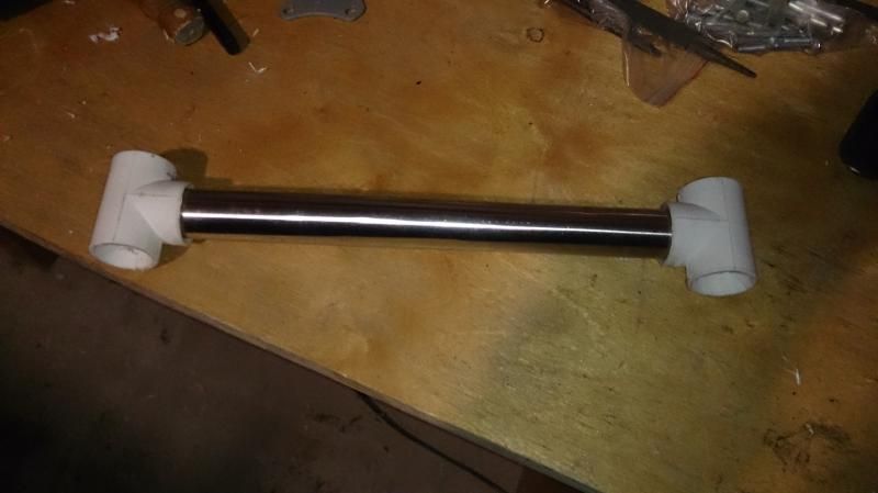

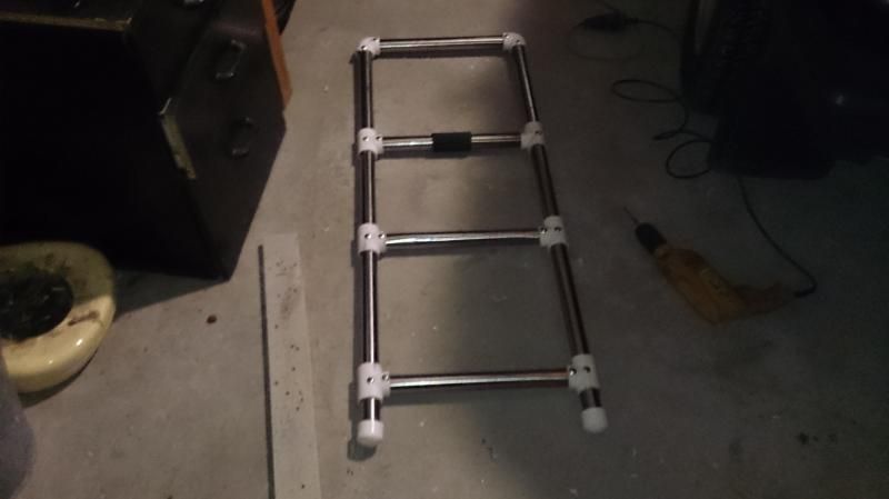

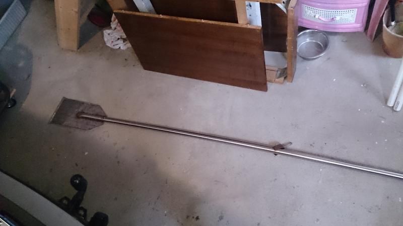

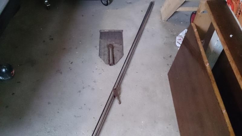

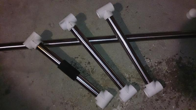

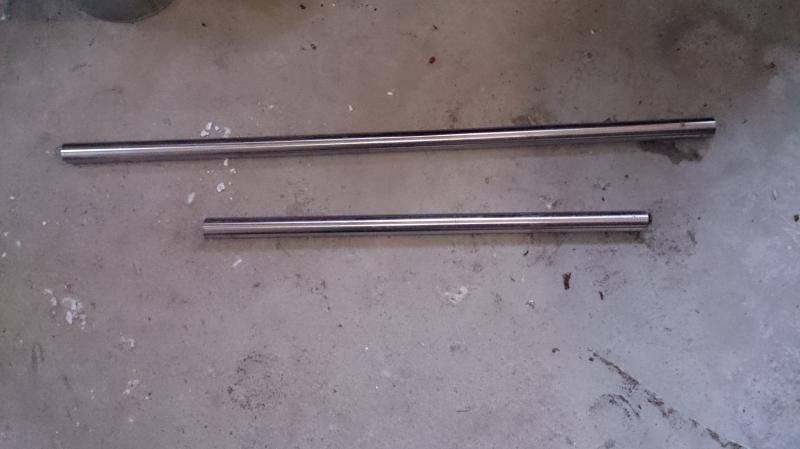

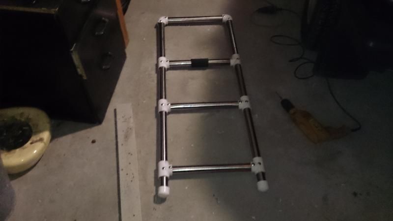

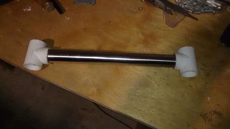

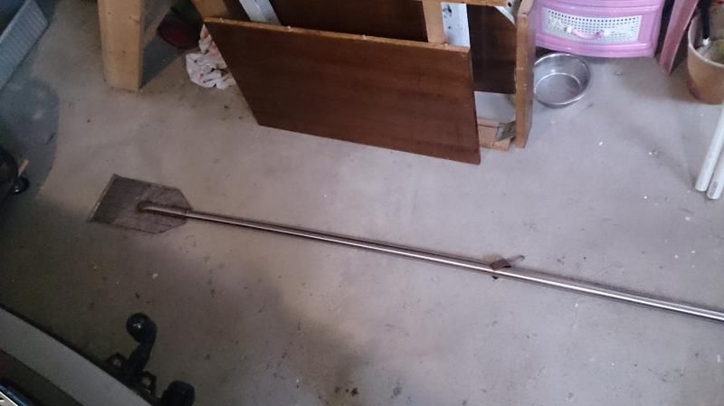

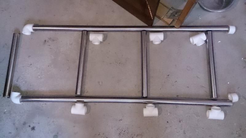

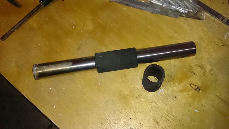

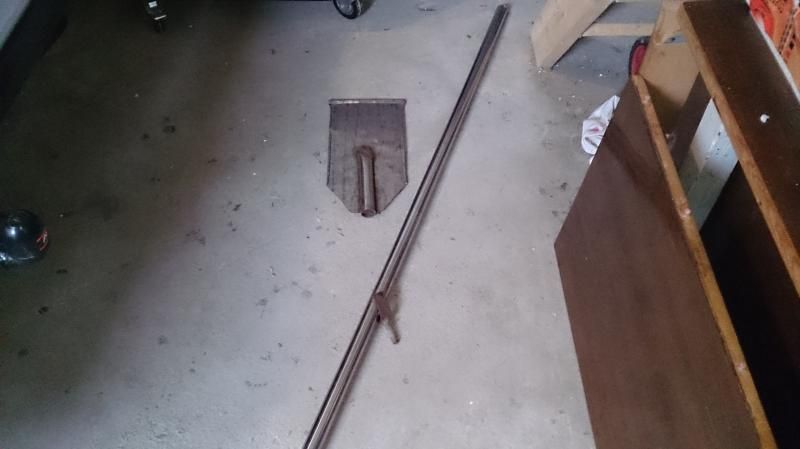

Трубу не покупал, использовал старые не нужные весла из нержавейки+полипропилен 32 мм+сверло на 6+мебельные болты.

Если рассчитывать на большой вес, то лучше все изделие сварить из 40-го армированного полипропилена. Ступеньки пожно заузить.

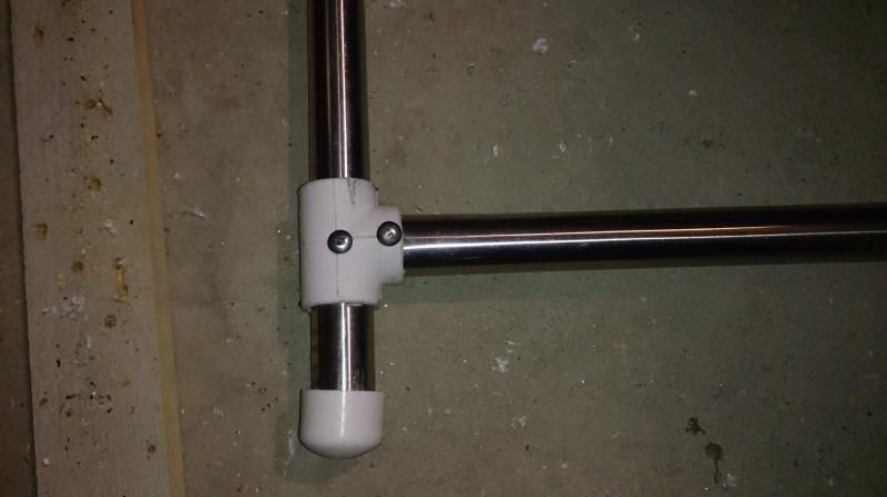

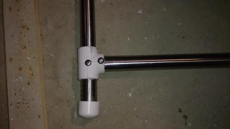

32 труба это хорошо, не нужно растачивать полипропилен (мне пришлось снять 1,5 мм) и конструкция будет понадежней. По креплению на транец не подскажу, сам поэтому решил на нос установить и транец дырявить жалко.

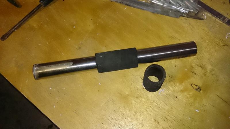

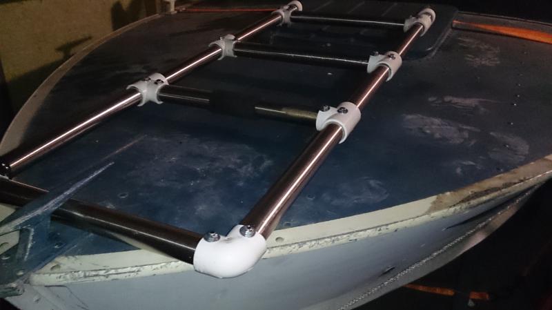

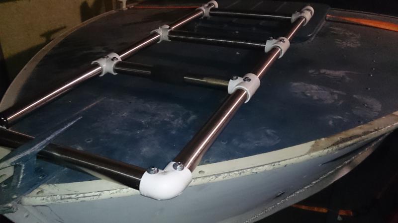

Включите воображение и будет понятно зачем шланг по центру одной ступени. В рабоочем вертикальном положении при зацепе за внутренную часть утки лестница держится как прикрученная, а если ее поднять - снимается. Лень второй раз лодку с прицепа снимать, в тот раз забыл сфоткать. Складываться она будет позже, когда найду подходящие запчасти.
Основная цель была показать бюджетную задумку, вдруг кому пригодится.

А какой диаметр трубы и полипропилена?

Труба 33,5 полипропилен 32. Лучше, если одинаково.

Мой вес 79 кг, закрепил за крюк на перекрытии в гараже и придерживаясь за балку попрыгал на каждой ступеньке. Верхняя по центру от крюка чуть приплющилась, а так для меня все надежно.
