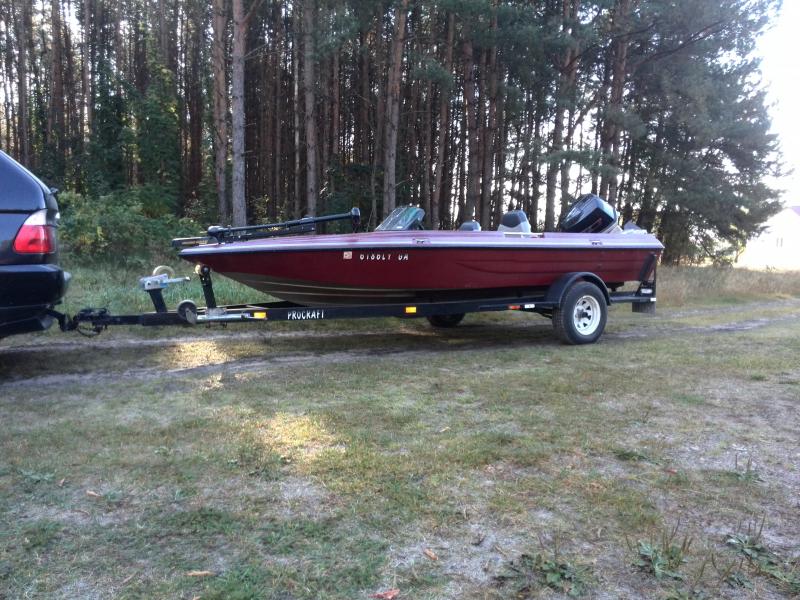

Здравствуйте! Принимайте новичка :oops: . Подвернулся по случаю комплект мотор+Басс лодка+лафет вот и стал водномоторником :) Теперь необходимо провести ТО и т.п. только вопрос КАК!? Тех документация отсутсвует :( Может кто подскажет чего, на что обратить внимание?

Добро пожаловать и поздравление с комплектом!!! Давай фотки, мотор 2 или 4 такта, лодка дюраль, амг, пластик? Использовалась река, море?

Привезена из Америки (не мной, в РБ почти не юзали)где использовалась неизвестно но для моря низковата (по тх волна не более 0.7 м.)Мотор V4 2-х такный 2 карб(фото позже)Есть вопрос по старту: нахолодную заводится но переодически чихает
