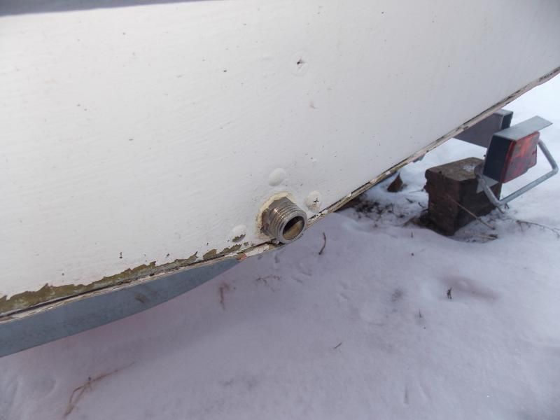

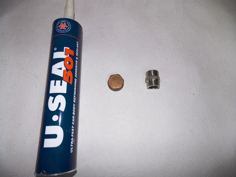

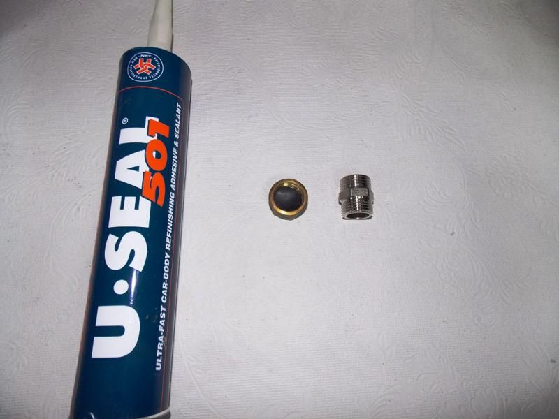

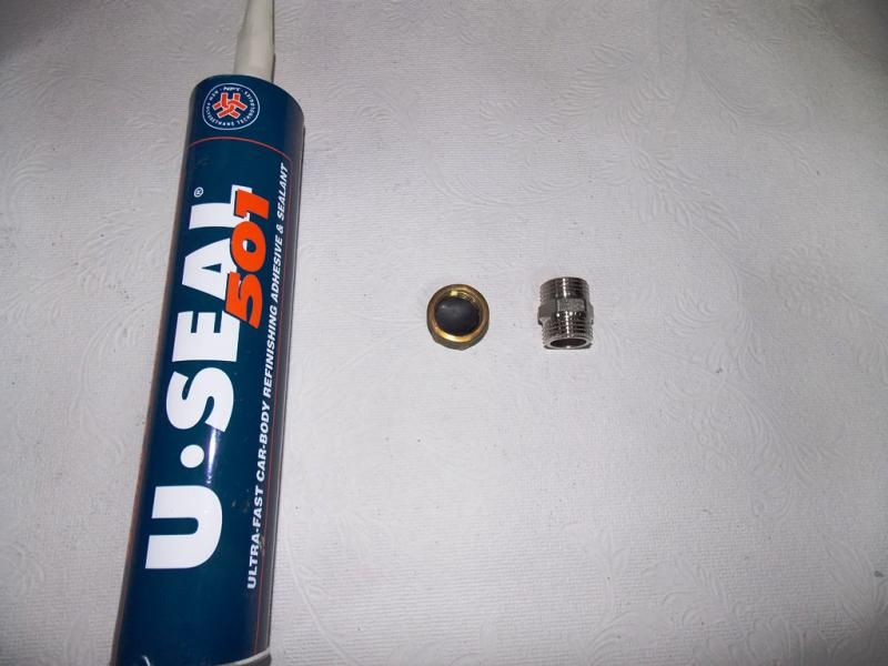

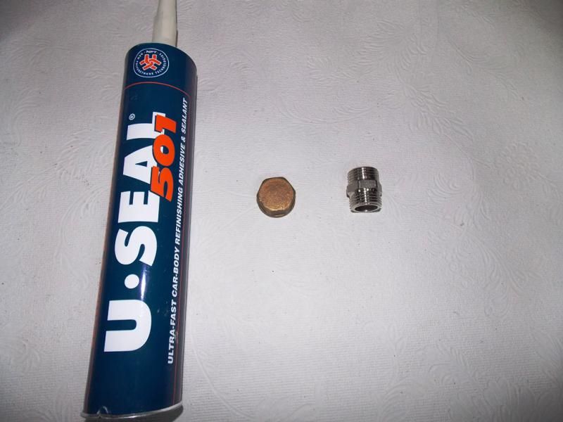

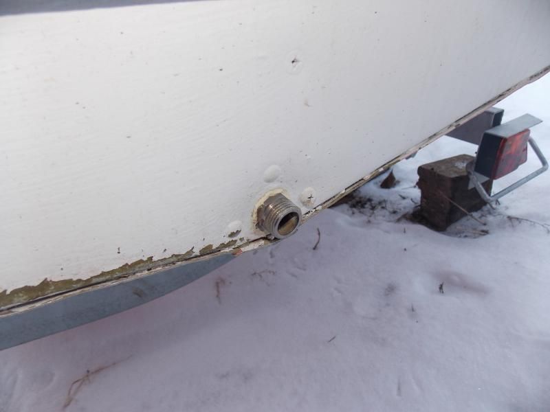

Сливная пробка Прогресса выполнена с мелкой резьбой, рано или поздно каждый владелец сталкивается с тем что резьба в корпусе, на транце срывается, оно и понятно деталь то из дюраля и используется часто, вот и у меня это случилось пару лет назад. После недолгих раздумий и замеров диаметров, я отправился в магазин сантехники и купил две простые и не дорогие детали , они на фото. Авто герметик полиуретановый оставался от ремонта и как всегда пригодился.
3 916
Дальше вставал вопрос где взять метчик что бы нарезать резьбу М16 и тут я пошел простым путем. Для нарезания новой резьбы в корпусе сливной горловины была использована та же деталь на фото,(ниппель в магазине называют) аккуратно и не торопливо минут за 10 я нарезал новую резьбу и закрутил все на герметик. Пробка для слива воды из корпуса удобна и практична, закручиваю всегда "от руки" и потерять не жалко.

Дешево и сердито!! Очень интересно. Спасибо!
У меня, на П2М 2 точки слива - резьбы нет. Не то, чтобы была срезана - ее просто там нет. Мебельный болт, с куском резинового шланга, 2 шайбы и барашек.
Но у Вас проще - крышечку отвинтил, и ага... Мне во внутрь нужно лезть...

Свой Прогресс-4 когда забирал, он был без сливной пробки. Болт М20 шаг 1,5 не подошел, он вроде бы закручивался, но болтался. Обратился к знакомому токарю, выточить пробку. Он замерил отверстие и удивил меня тем, что резьба-то там в дюймовом измерении, а именно 3/4 дюйма, как у водопроводной трубы. После была выточена пробка и нарезана "сантехническая" резьба три четверти. Пробка завентилась плотно.

Абсолютно верно О чем и была тема!!! обычная резьба против специальной :hahaha:

Я не стал замарачиваться с изобретениями, пошел к знакомому токарю, он дал мне такие пластины с зубчиками(не знаю как называются) чтобы я определил шаг резьбы, замерил диаметр. И он(токарь) из полипропилена вытачил мне пробку в транец. Не гниет не псивет не закусывае. Делов на полчаса :shock:
