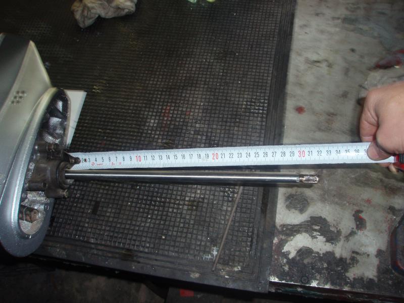

А извини получил. Бляха муха, совсем всё другое. Даже по той ссылке на схеме не так как здесь у меня муфта сцепления на трёх зацепах. А на твоём на двух. Соответственно и шестерни пх и зх тоже на трёх. Маленькая ведущая шестеренкам сидит на 10 шлицах так же как и у тебя. Но толькона фото не видно ееё высоту. У меня она высотой 63 мм. Блин. Я прямо совсем расстроился. Не знаю что делать.

да 32 и 12.5 пиньон другой,если только полностью менять.

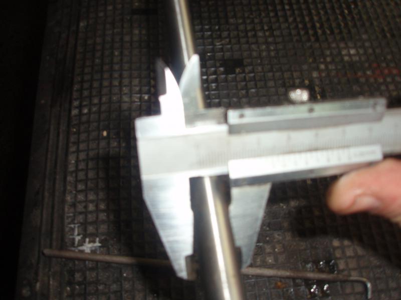

Да ещё забыл: диаметр вала куда винт сажается и сколько зубьев?

13 шлицов 14.5 мм.
