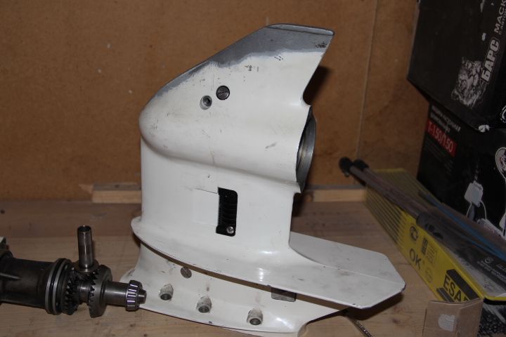

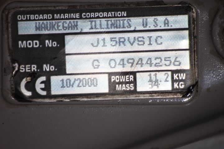

Есть в сборе такой. 87 год,не знаю станет или нет,по идее если тяга переключения только не подойдет и разница в водозаборных окнах.

У меня выхлоп через винт идёт. Они ставились на Джонах 8-9.9-15 с 1994 по 2007 г. Так что не знаю как даже по посадочным местам может не подойти. Хотел фотки выложить на консилиум спецов, никак не получается. Модератор не принимает, формат не тот.

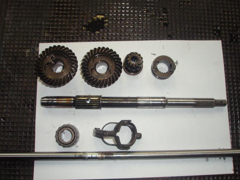

На обозрение конгрессу!

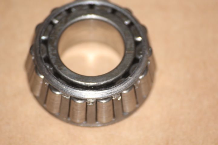

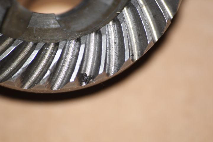

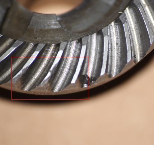

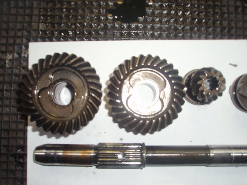

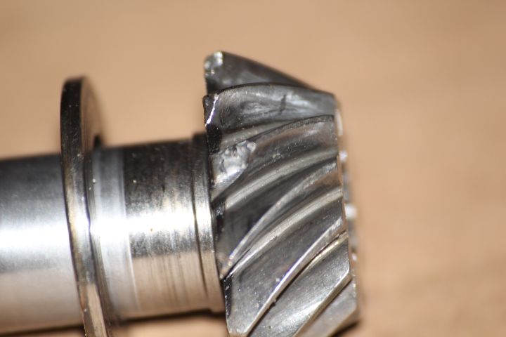

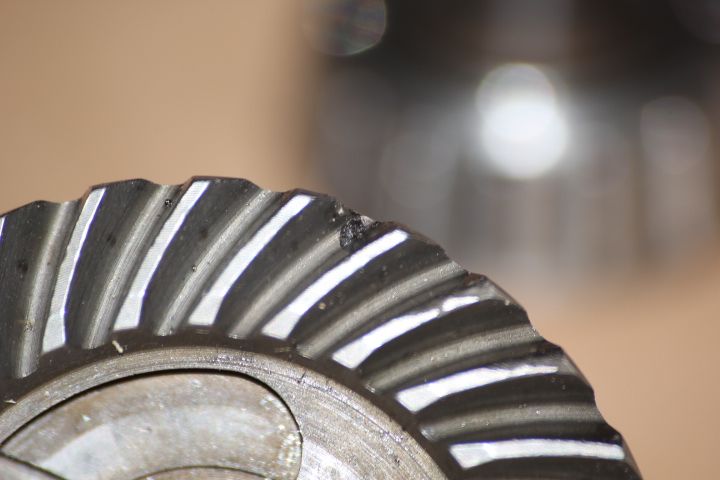

Вал горизонт. в каком состоянии? кривой? судя по шестерням не ударные повреждения, зуб на зуб заскочил, или осколок гулял меж зубов, но радует то что мотор не работал (если редуктор-шестерни родные) там накатки совсем нет, если вал горизонт. ок тогда малой кровью все обойдется, а так корпус тока, остальное придется заменить. еще похоже на то что зазор в зацеплении был большой, контакт по краю шестерен идет. да жаль конфетку загубили. совсем редуктор не поработал.

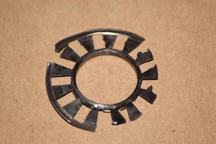

На ведущем валу упорный подшипник роликовый. Котается по линзами примерно по 1.5 мм. Так вот одну верхнюю забыли поставить. Уже считай шестерня поднялась. Зазор увеличился. А так как ролики по неровной поверхности не хотят крутиться они вылетели . вот он ещё поднялся. Вот их там и молотило в редукторе. Вал вроде ровный. Остальное все целое.

на вихре, небольшие сколы обрабатывал алмазным надфилем - сглаживал острые кромки. работало без нареканий. себе, на свой страх и риск и здесь бы так сделал.
тут по ним били похоже.

Вот я так и хочу попробовать. Почаще проверять состояние масла на наличие посторонних частиц. Шестеренкам больно уж дорогая.

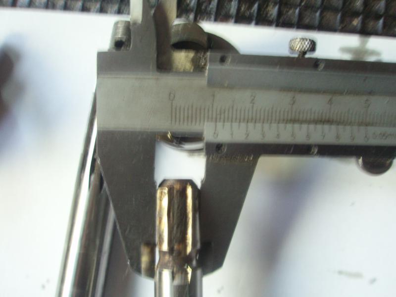

Разница в пиньене. Вернее в шлицах. По ходу ведущий вал другой.

ЗАБЫЛИ ПОСТАВИТЬ? хотел выругаться скажу скромно "мазуту под сланями убирать им" а не моторы чинить.
Моё имхо, валы разные по шлицам для винта, так как винты разные по номерам. А вот шестерни,втулка сцепления,все по номерам одинаковые.

Разные вед. Шестерня и вертикальный вал позиция 43. Интересно его верхняя часть будет сопряжена с моим движком. Ведь такой редуктор более старших лет гораздо проще найти. И использовать его в качестве донара.

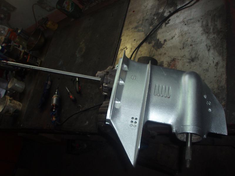

бибика57
11.09.2013
110
Артём
Днепр
Evinrude

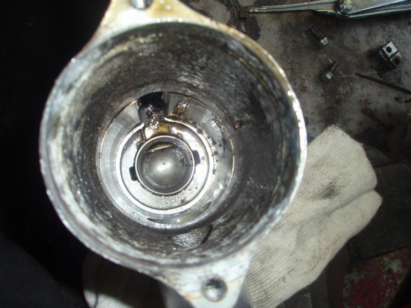

разобрал вот как есть,вроде живой.
