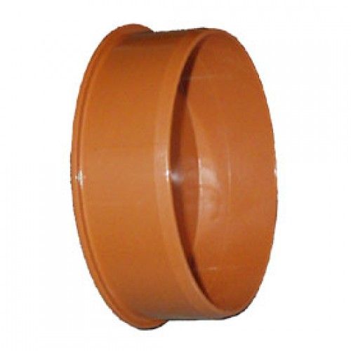

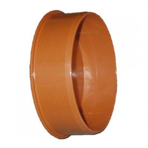

Мне сдается что лучше ПНД подойдет ПВХ для наружной канализации. Они много легче и есть диам. 315, 400 и 500 мм и длиной 6 м. Это более подходящий вариант и дешевле в разы)))

танкист сказал(а):
Отличная идея Сергей я опять начинаю бояться думал так же но сомнения мучали, торцы заварят на глухо я так попросил мастера, вот к этому уже носы варить думаю, ОДОБРЯЕШЬ Сергей?
На ПВХ трубу есть обычные герметичные заглушки
3 907
Я рассматривал этот вариант но рисковать не стал полиэтилен все таки проверен на самых жестких условиях и на санях над ним издевались и где только он не участвовал, все таки нагрузки и условия зимние будут на эти трубы.
