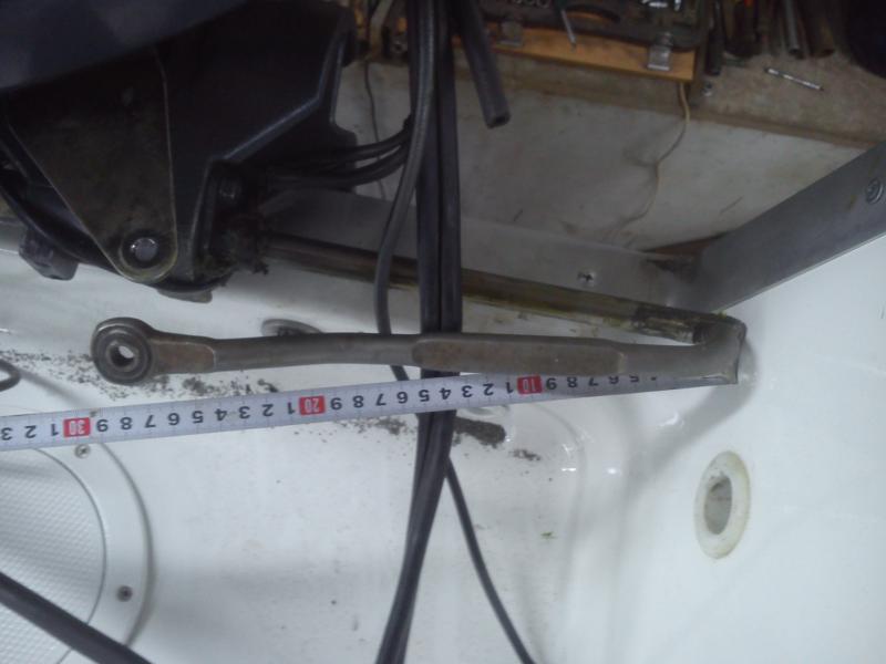

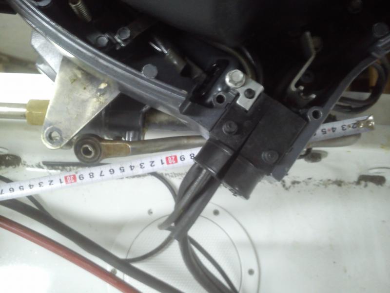

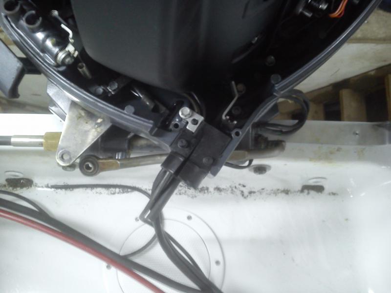

Столкнулся с такой проблемой,подскажите как ее решить буду признателен.Ситуация такая:рулевой трос вставил в подвеску как полагается,привернул рул.тягу,поворачиваю мотор,а трос упирается в лодку,а угол поворота мотора еще есть.как быть?вроде думаю регулировочную тягу поставить а толку то.че то никак не допедрю.помогите плиз)))

тяга другая думаю не поможет.в обратную сторону на много сильнее поворачивается,сделай фото.будем вместе думать,а то на работе скукота. :)

вечером буду в гараже сделаю,сам на работе.все конкретно опишу тогда с фото

единственное что приходит на ум,сделать отверстие в катере на против тяги и вставить туда гофру как на рулевом тросе,только выступом во внутрь.блин а на другом моторе так же было?

про отверстие это понятно я тоже думал,но не хочется сверлить,вот именно что на другом моторе такого не было,т.к. отверстия то нету

Андрей без вариантов будешь сверлить, ты такой не один! У начальника на катере вообще заводское отверстие под рулевую тягу!!! И это, аккуратнее давай в будущем! :ayayay :ayayay :ayayay

Да ладно,наговоришь! Я в проге тоже вырезал отверстие под тягу.

Конечно есть! Ну что поделаешь! Вставить стакан какой нибудь и все.

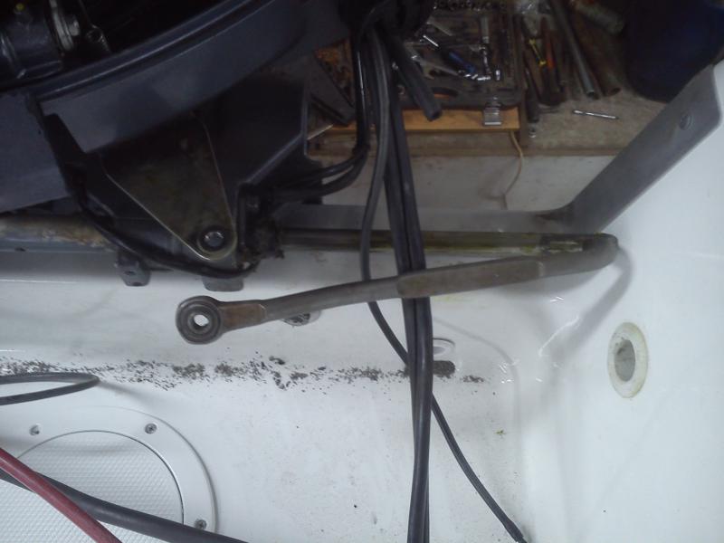

вот эта жопа:

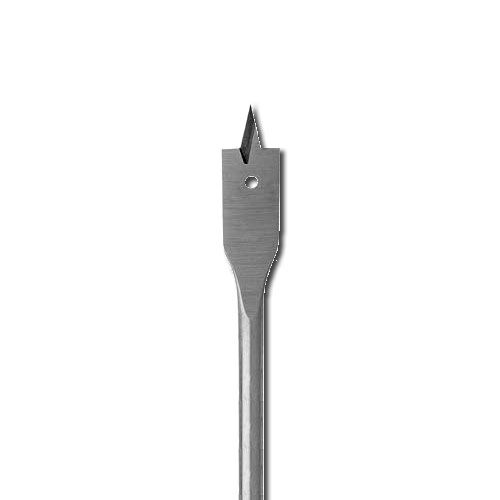

все равно если даже дырку делать, тягу раздвижную надо покупать,так как на другой поворот этой тяги не хватает.зачем сверлить если у меня перки есть разных размеров(как на фото),допустим сделать отверстие полоской 20 мм на 80 мм,красиво и эстетично,а с другой стороны прикрепить пыльник со щруса авто и всё(только не на сквозь пыльник саморезами прикручивать))))!!!

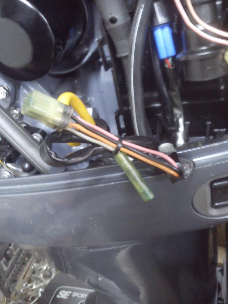

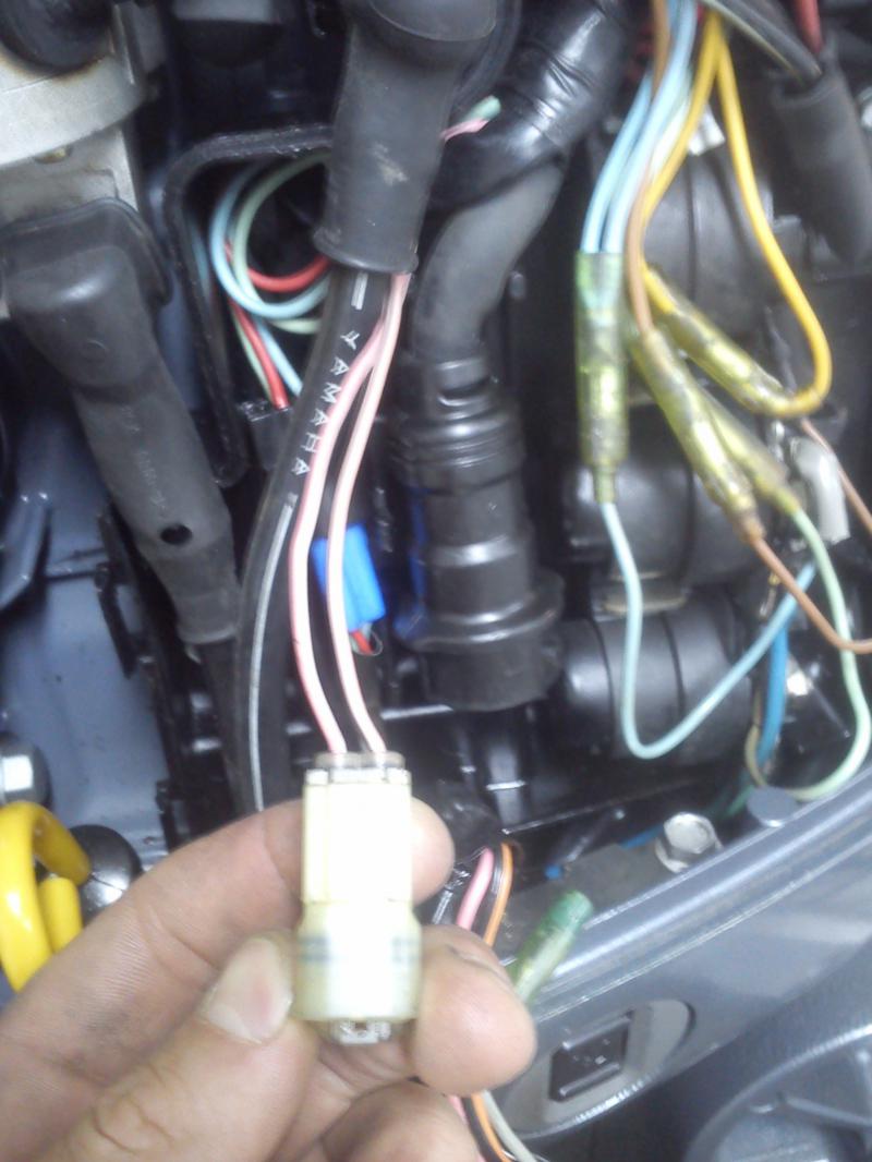

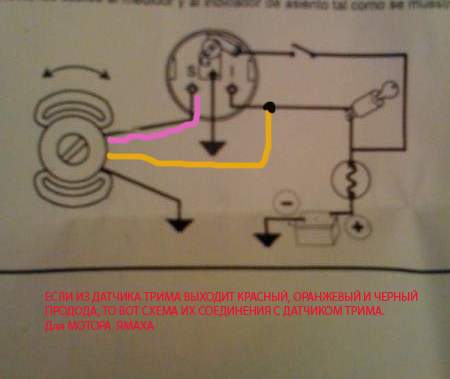

и еще вот вопросик,на фото видно фишку с 3-мя проводами это я так понимаю на прибор трима,а другая фишка вообще зачем?и подсоединять трим по этой схеме?значит нужно тянуть один провод от мотора к прибору,так как другие 2 можно под панелью найти?

А если кронштейн на мотор не симетричный сделать? Сместить в бок?

не надо...у тебя тяга длинная...не может,не должно такого быть чтоб в одну сторону больше в другую меньше....
постаь тягу чуть короче,будет как ограничитель работать...ну будет чуть меньше максимальный угол поворота,думаю не страшно...

сколько у тебя полных оборотов руля от права на лево?
равное ли количество оборотов от среднего положения до правого и левого положения?

Андрей на трим идет отдельный трехжильный кабелек! По поводу тяги, у шефа на катере для тяги как стакан ниша сделана, но она заводская!
