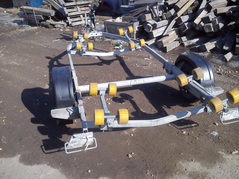

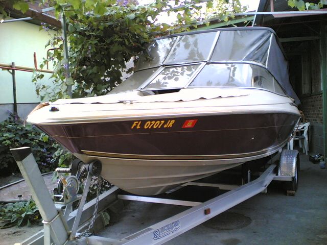

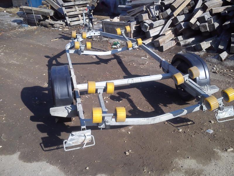

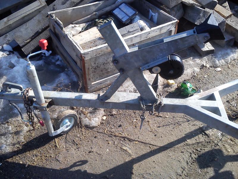

Салют всем,по тихоньку начинаю закупку материалов на всё,а то к сезону дорожает пипец как всё.Решил начать с прицепа,так как катер в феврале планирую отдать на покраску,а в соседнем гараже буду заниматься прицепом(отчет выложу).Решил заменить: лонжметы на ролики,установить стоп-сигналы(потому как они вообще отсутствуют),установить новое опорное колесо,лебедку по мощнее,литье с резиной поставить,заменить ступицы,крылья,брызговики.Уже все куплено и ждет часа Х.

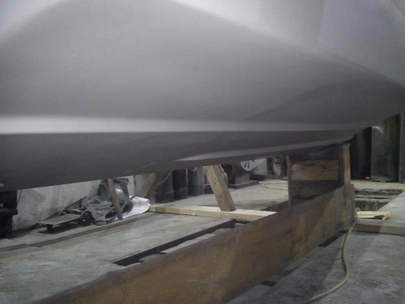

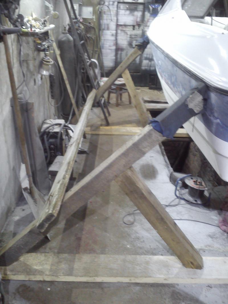

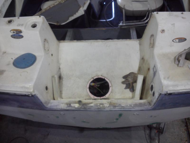

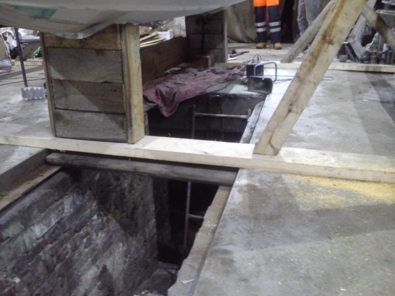

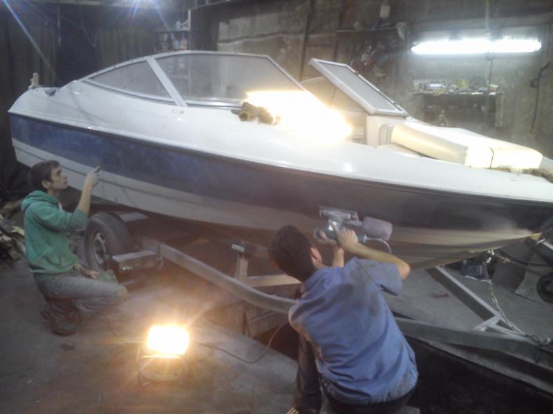

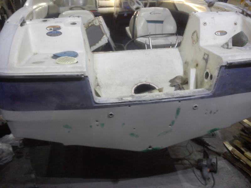

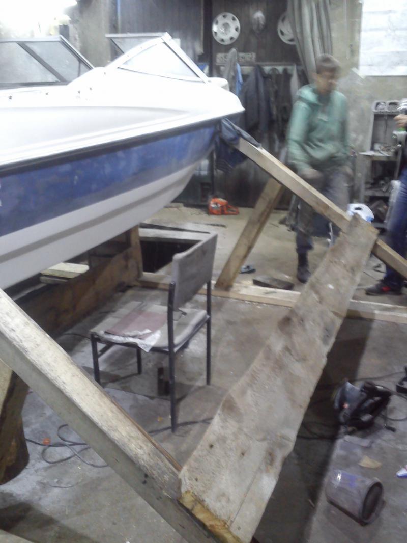

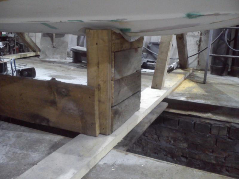

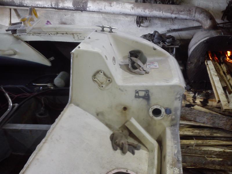

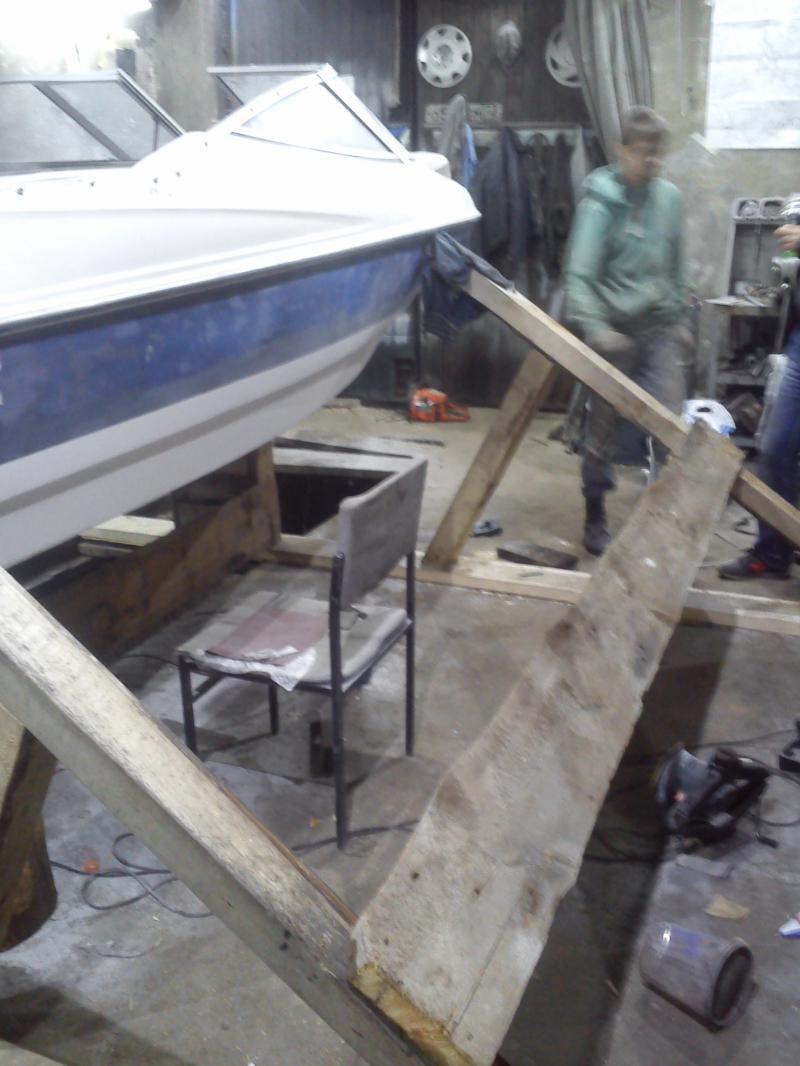

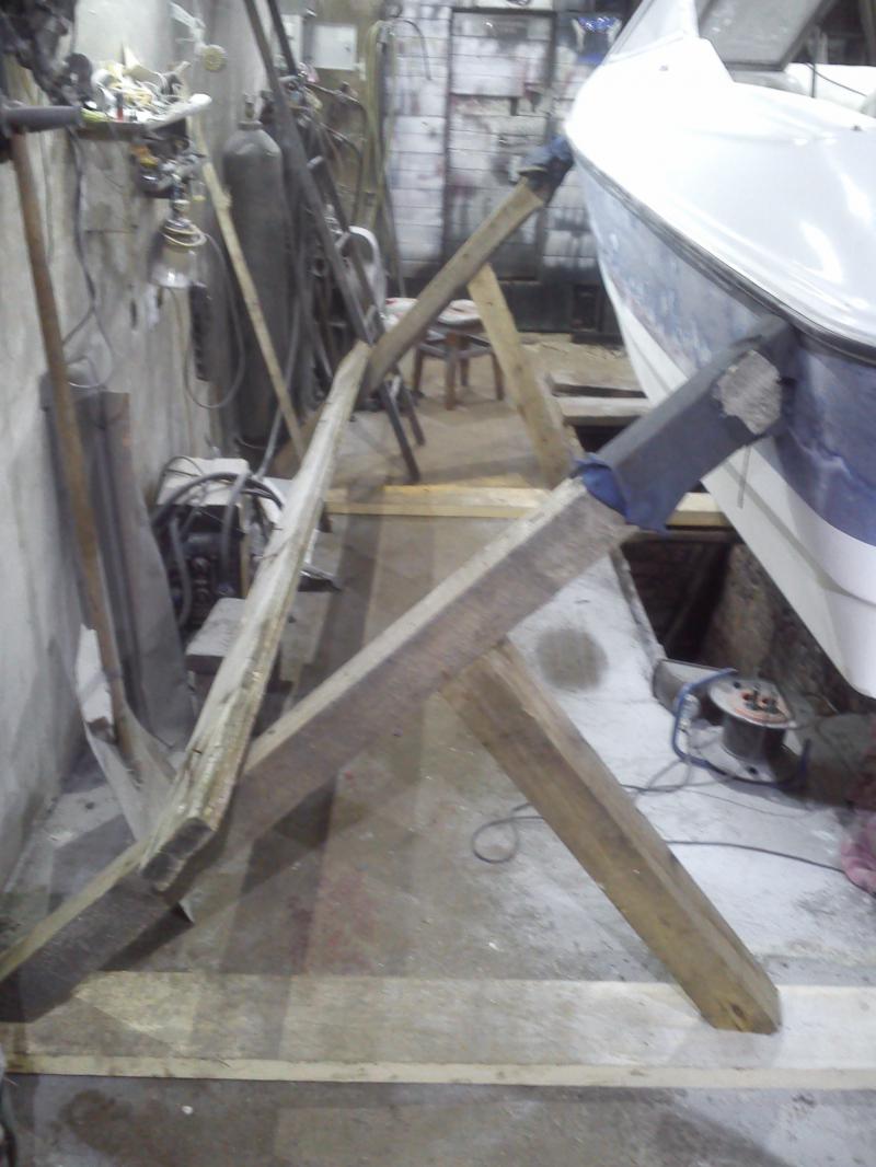

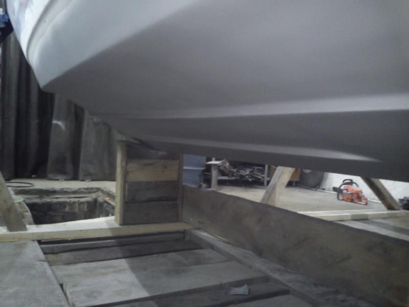

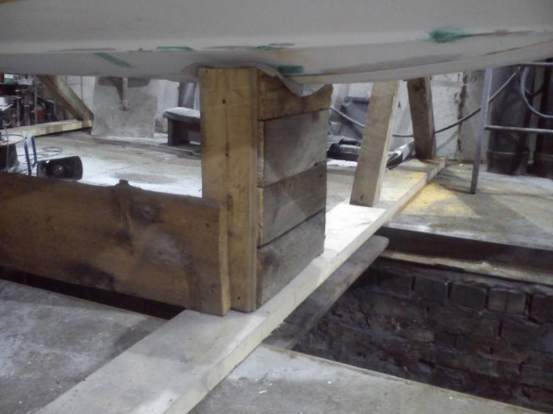

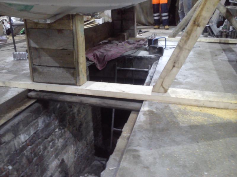

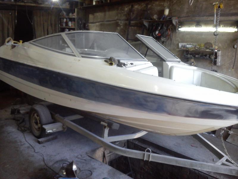

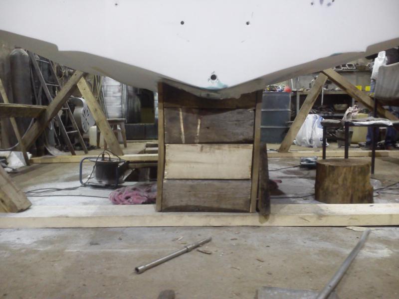

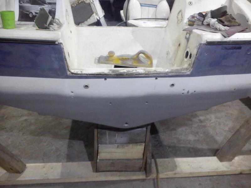

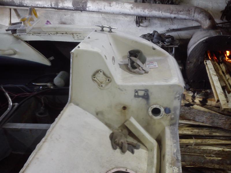

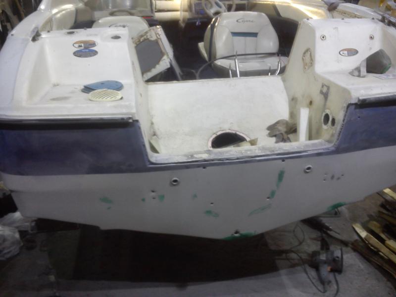

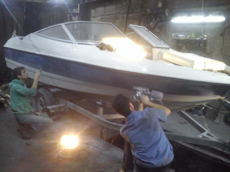

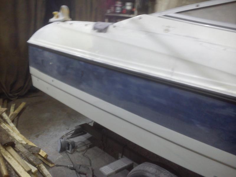

Привет всем.ну продолжу тему к подготовке к сезону 2015)))на днях загнал катерок в гараж к патцанам на покраску (правда парни ни разу не красили лодки,но я видел их работы,поэтому полностью им доверяю,тем более они сами сказали давай и все будет люкс)))красить планирую:дно,борта,и верх.Профессионального оборудования для переворачивание катеров нет,поэтому сеня делали конструкцию для полного удобства(фото позже выложу).вот фотоотчет

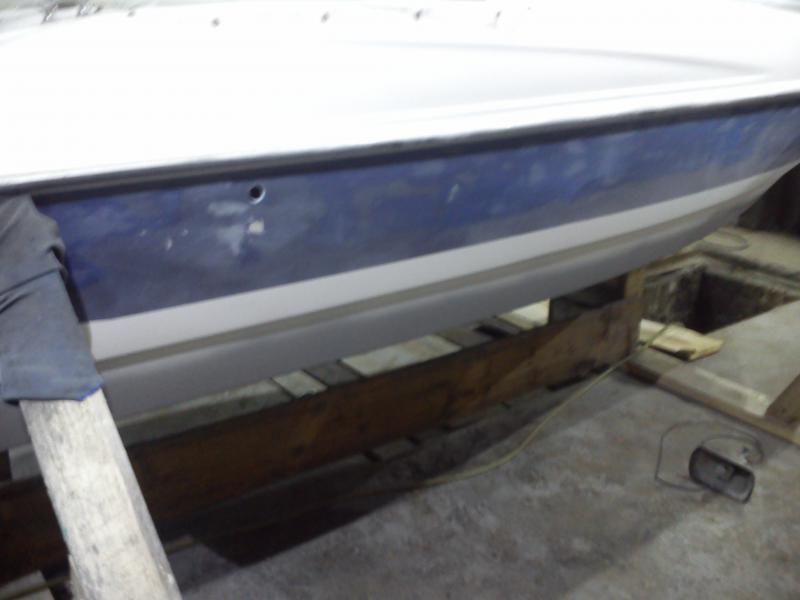

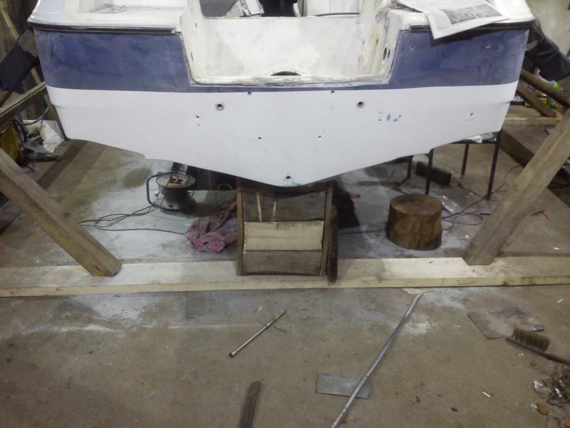

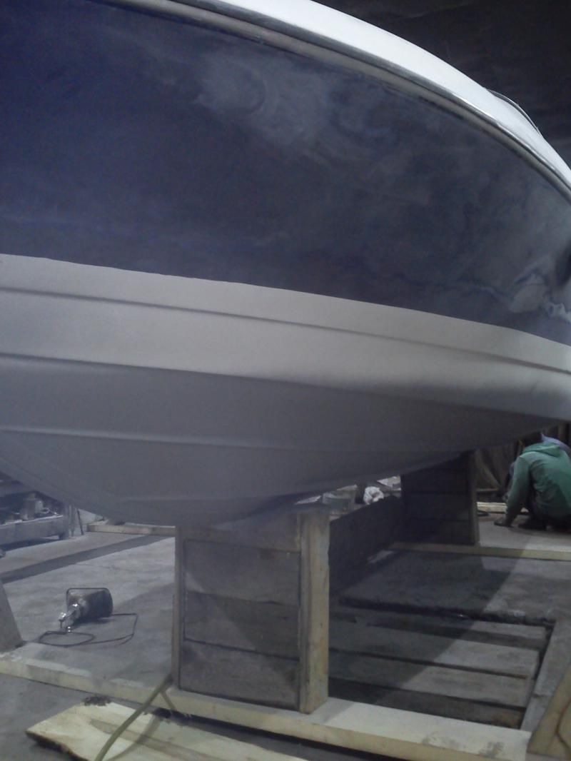

Вчера поставил на конструкцию,стоит как прибитый.Купил лакокрасочные материалы все Hempel,просто жопа 41 штуку за них отдал(((((Низ необрастайка Hard Racing,вверх Briliant Gloss и грунты под них с растворителями.

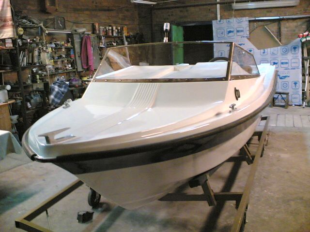

оригинальные цвета сохранишь?

да,только чисто белый(теплый),раньше какие то непонятные сине-красные цвета были лишние)))

просто белый без синего? не скучновато получитца?

наоборот красотка получится,мне еще женское имя на бортах будут писать)))

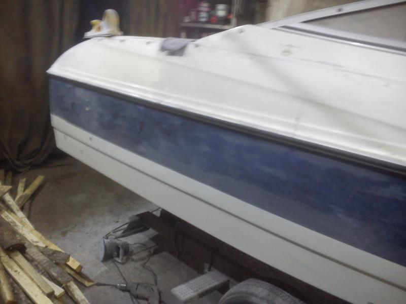

вот нормуль же смотрится)))

Да дно необратайкой (Твердая необрастающая краска для любых условий эксплуатации, в том числе для защиты в условиях сильного обрастания. Образует прочное гладкое покрытие. Рекомендуется для всех скоростных судов, гоночных яхт и судов, базирующихся в приливно-отличной зоне или регулярно поднимаемых на трейлере. Может быть нанесена на корпуса из любых материалов, кроме алюминия и его сплавов), ценник 12300 за 2,5 литра,а вверх Brilliant Gloss(Высококачественная однокомпонентная эмаль с превосходными глянцем и стойкостью цвета. Образует эластичную, стойкую к соленой воде и загрязнениям пленку. Для применения на поверхностях выше ватерлинии),ценник 2700 за 0,75 литра,грунт Primer Undercoat(однокомпонентный быстросохнущий матовый грунт для применения на поверхностях из всех видов материалов выше ватерлинии. Также применяется в качестве подмалевка перед нанесением эмалей «Brilliant Gloss», «Multicoat», «Non slip Deck Coating». Предназначен для перекрытия только однокомпонентными материалами),ценник 6900 за 2,5 литра,и грунт Underwater Primer(Однокомпонентный быстросохнущий матовый водостойкий грунт для применения на поверхностях из всех видов материалов ниже ватерлинии. Используется как самостоятельное водоупорное покрытие, так и в качестве промежуточного слоя перед нанесением необрастающего покрытия. Предназначен для перекрытия только однокомпонентными материалами) ценник 6900 за 2,5 литра.

+ ко всем этим прибамбасам,растворитель и обезжириватель.Авто краской что то я не решился))))Долго инет штурмовал и пришел к выводу профессиональных красок)))

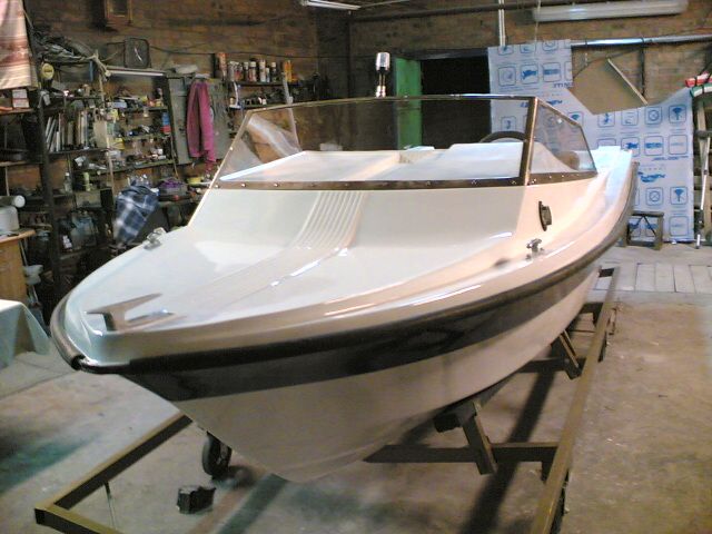

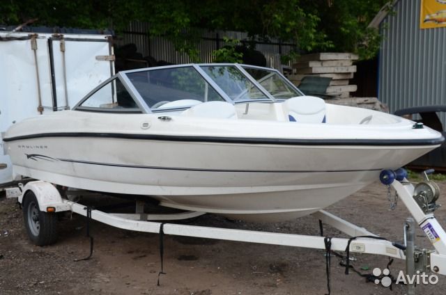

:) С краской наверно пра вильное решение.Автоэмаль на пластик это на продажу,на пару сезонов.Потом начинаются проблемки в виде трещинок и шелушений. А сначала всё выгледит очень пристойно и довольно бюджетно. :roll: Ну советовать поздно,но спросить хочется.Почему не гелькоутом? Вот так например. :unknown: :good:

Отвечаю))):гелькоут чтоб нанести это технология целая(весь инет перерыл,заливка и т.д.),а краска как покрасить авто(а красят спецы по авто)поэтому и проще.Гелькоут не даёт эффекта как необрастайка и по ценнику выйдет чуток дешевле,смысл?просто решил как полагается и душу отвёл вот и всё)))

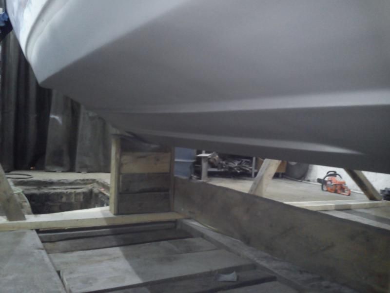

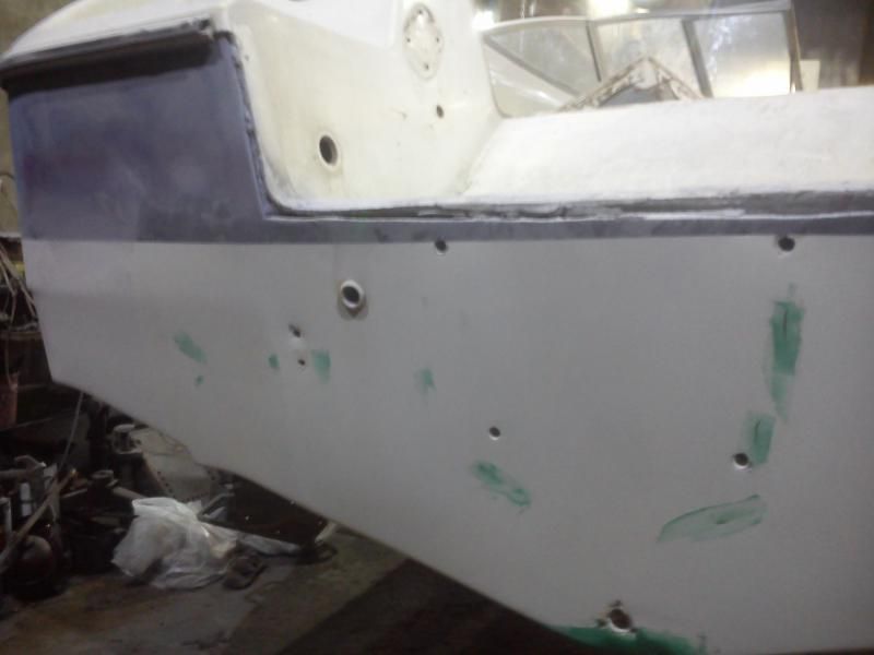

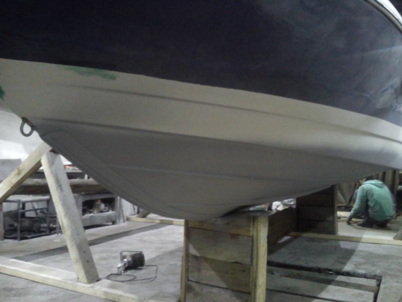

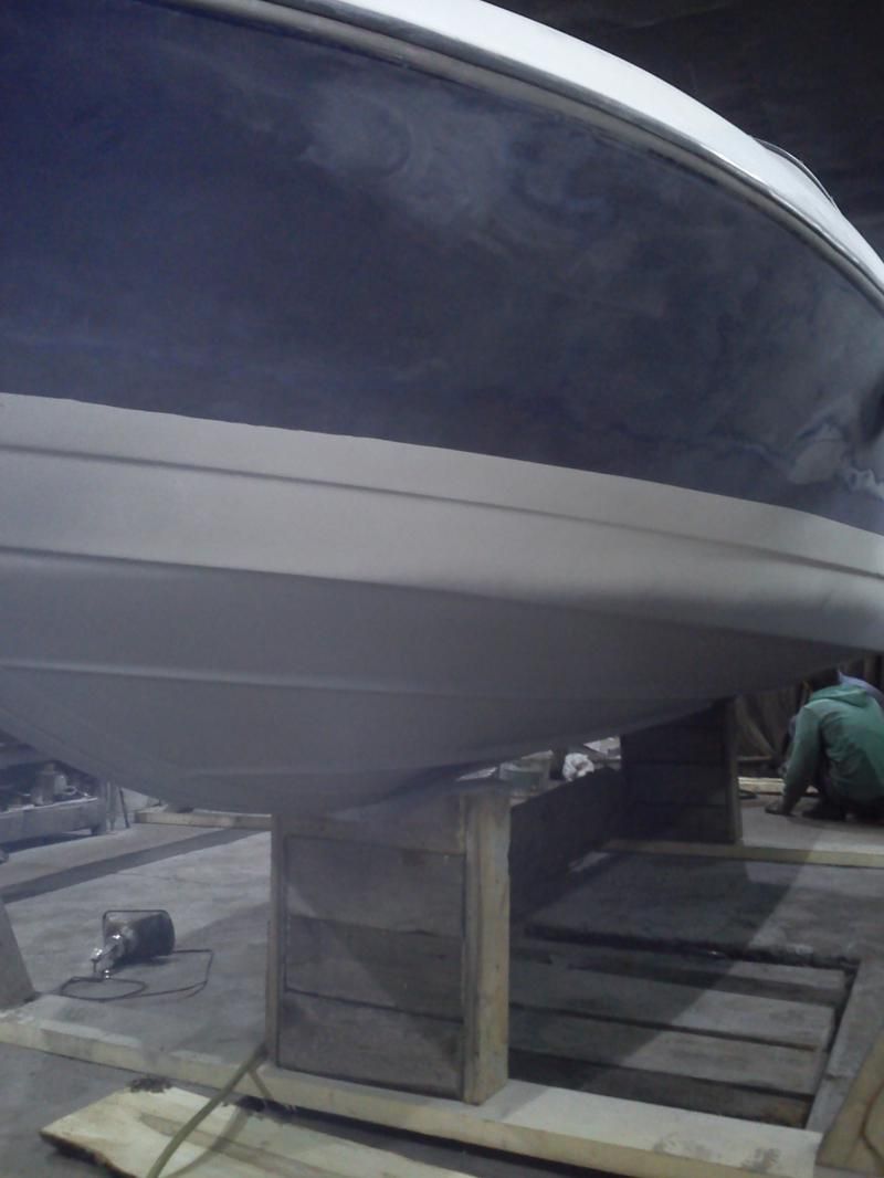

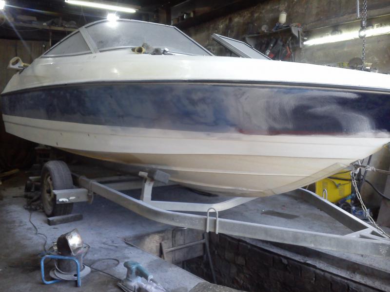

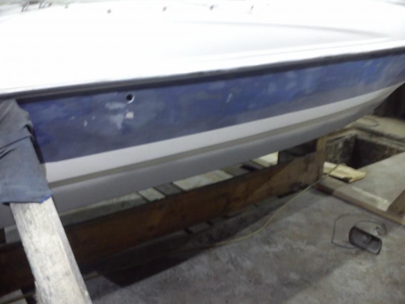

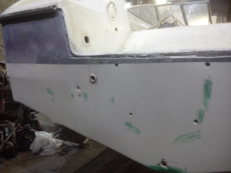

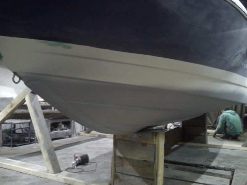

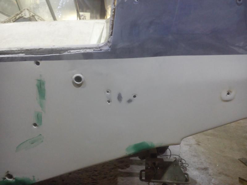

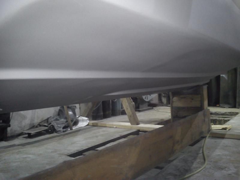

Вчера ребята наносили грунт,просто жопа между слоями минимум надо выдержать по 3 часа,а наносили 3 слоя.сеня необрастайкой будут заниматься,а между слоями необрастайки 9 часов нужно выдерживать и 3 слоя её будут ложить.Парни говорят дно только 2 дня красить будут.Но зато эффект ослипительный)))вот фотоотчет по грунтовке

Да, таким расходником только в таких условиях и работать. :?

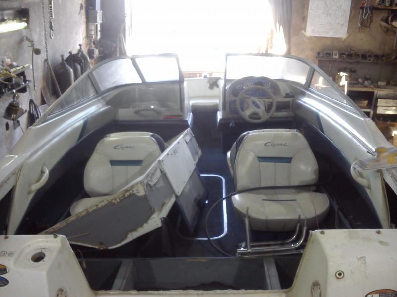

Андрей, ты меня извини конечно, но это конкретный хачремонт, за который ты платишь по взрослому, одно только то что салон не заклеили(а по уму его разобрать надо было весь), да кильгард не сняли, этим придуркам не мешало бы и по рогам дать, про всё остальное даже говорить не хочу.
Еще раз - извини, просто жалко твои выкинутые на ветер деньги.

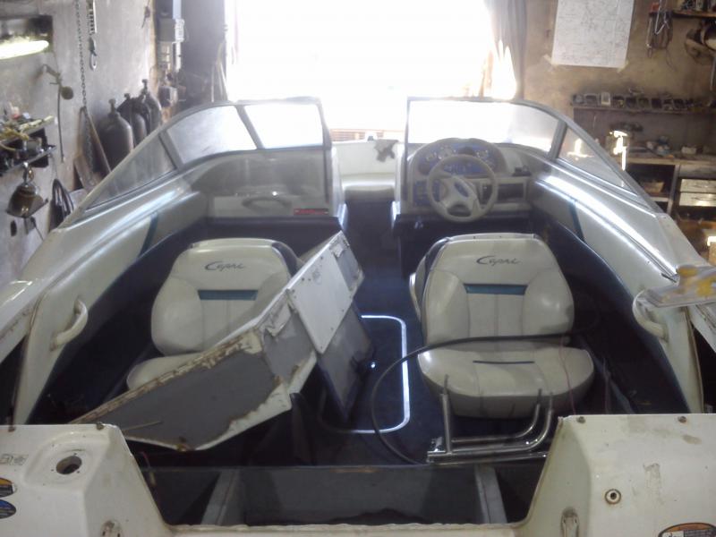

Андрюх,парни с меня как говорится только за пиво взяли)))насчет салона там нормуль,укроют его когда борта красить будут.а насчет кильграда,я им сам сказал его не трогать,так как на новый не хочу заморачиваться а тут все легло как надо.Как говориться на халяву и уксус сладкий)))
Ладно дело твоё, но хочу предупредить - опыл потом замучаешься со всего убирать, а порой это и невозможно.
Кильгард клеится на ЗМ-овский двухстороний скотч, с феном его надо было снять, а потом на новый скотч поставить, вот и всё, а так - какая бы крутая краска-грунт не были, она на кильгарде держаться не будет и потом за собой и краску-грунт с самого корпуса потащат при шелушении, вот ведь в чем беда то.
Совет - после покраски пройдись канцелярским ножом по границе кильгарда и корпуса, чтоб сделать разрез краски-грунта, тогда только один кильгард облезет, а корпус - нет.

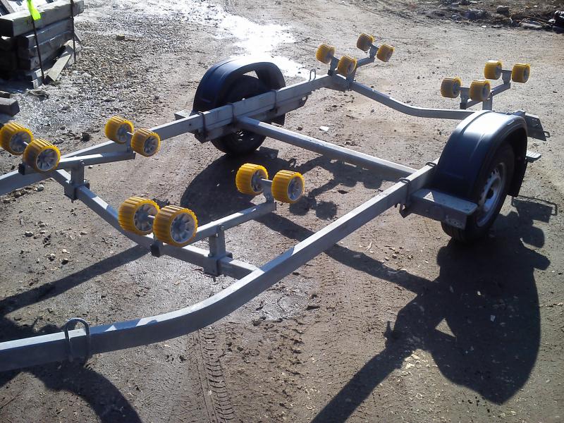

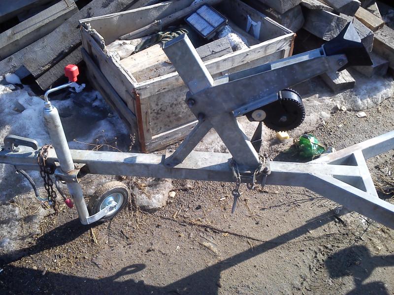

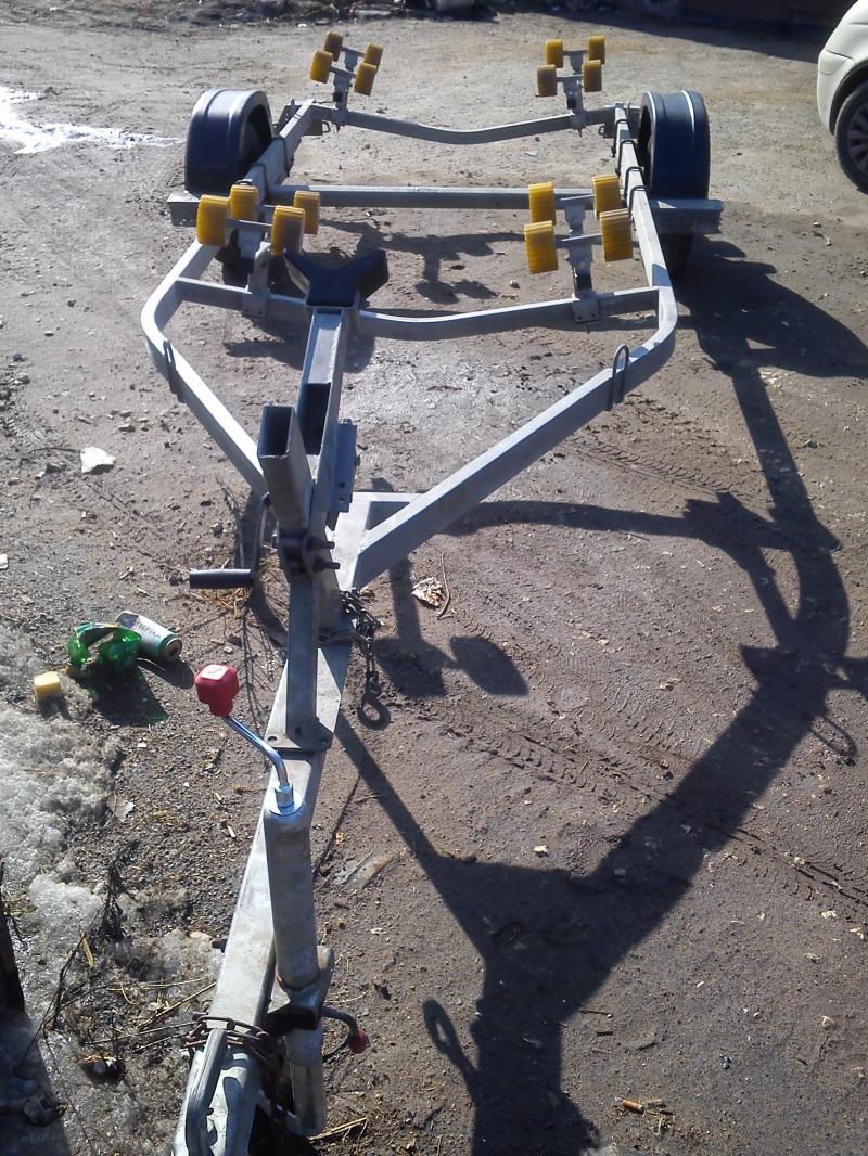

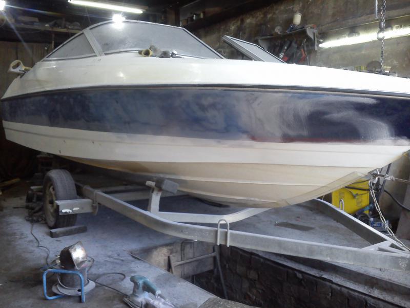

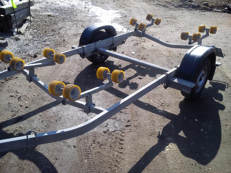

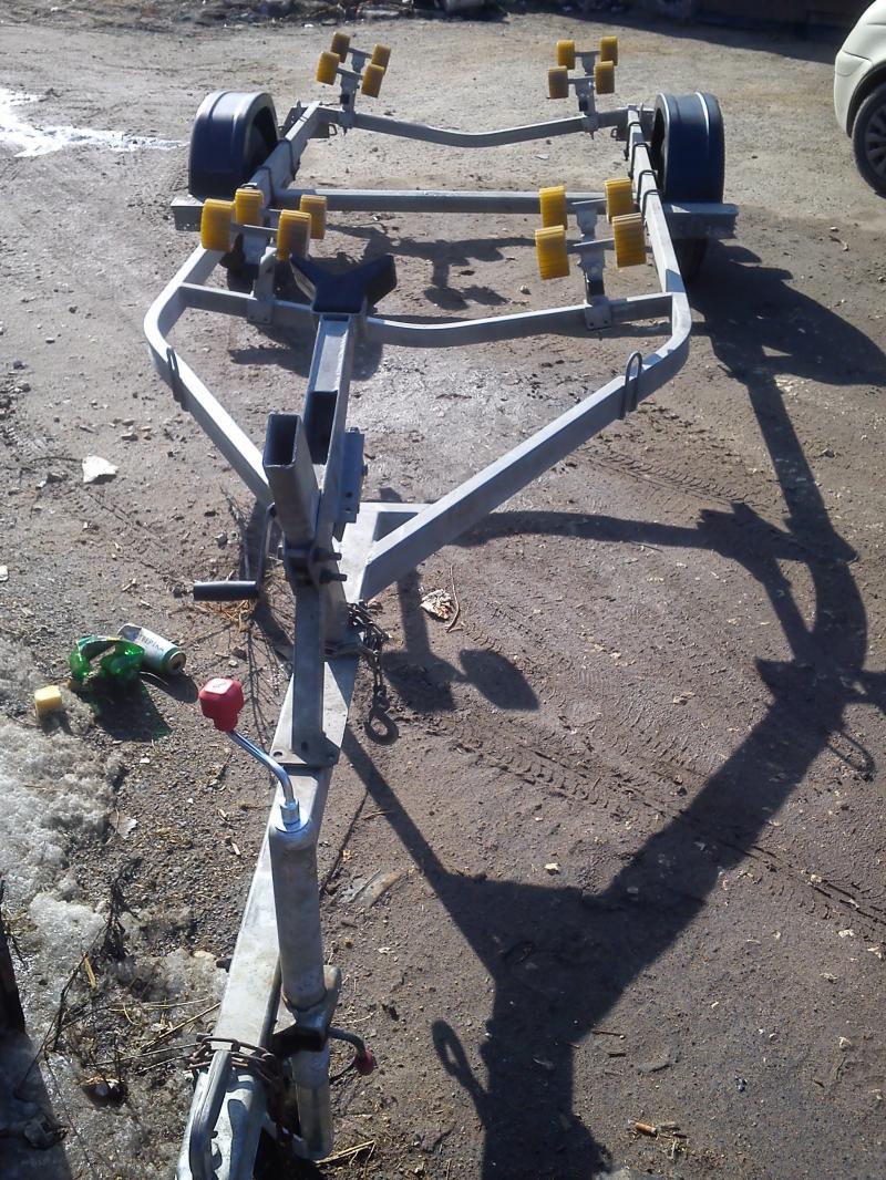

Сеня закончил с прицепом наконец-то.Заменил все что можно:все ступицы новые с подшипниками,крылья,брызговики,лебедку,опорное колесо,стоп сигналы от прицепа РЕСПО,ролики вместо ложементов,новые колеса,носовой упор.
Коля63
25.02.2013
373
Сава викинг 17
Сузуки дт 100
Андрей,на балку просится килевой ролик.ИМХО.а чем ложементы не нравятся?
