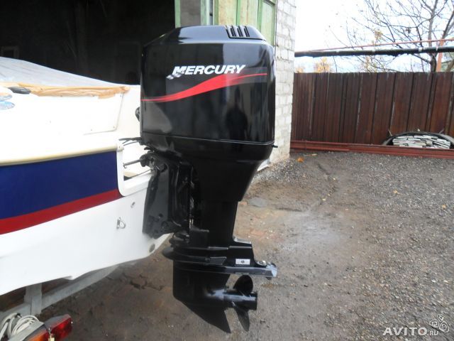

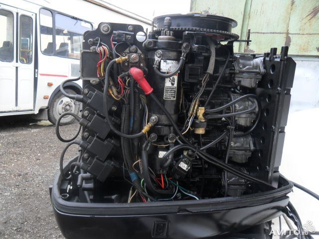

Привет всем,сегодня только вернулся с поездки,которая заключалась в покупке катера и мотора.так что переключаюсь на темку Mercury)))).если что пишите

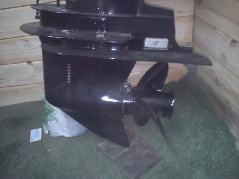

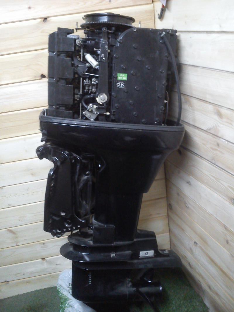

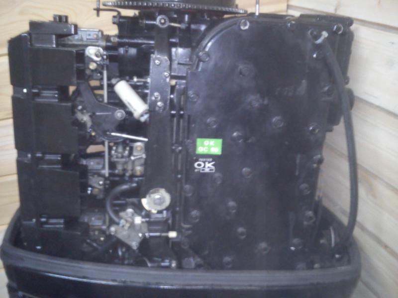

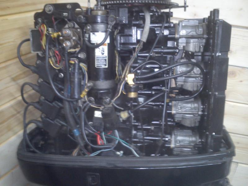

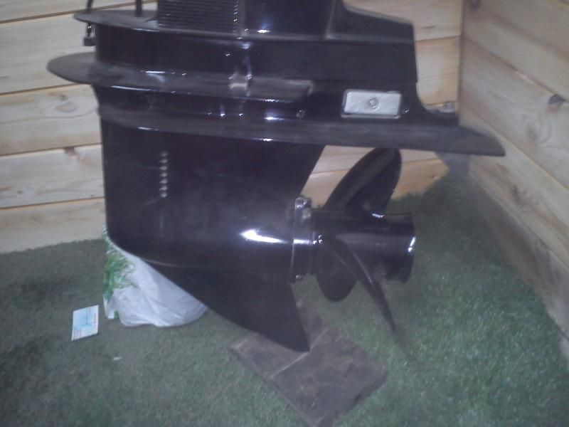

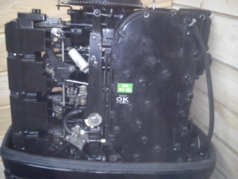

вот немного еще фоток,бля агрегат заебся я с ним передвигать туда сюда
