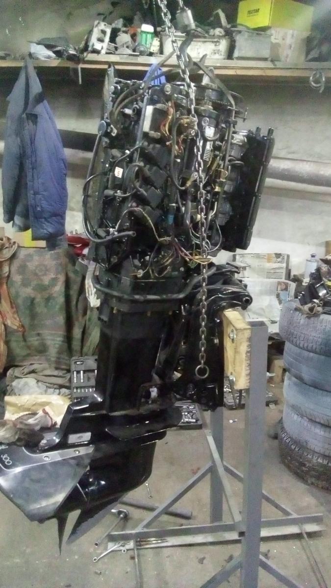

Привет всем,вот хочу поднять темку а то сосвсем грустно(((выдались денечки и я начал готовится к поездке на горьковское водохранилище.Печальный опыт был с предыдущим мотором м поэтому было принято решение готовить старый мотор.Чесно думал кот в мешке но после 2-х часовой еб...ли дал вспышку))))и вот результат,рад до слез.

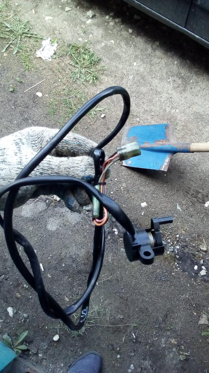

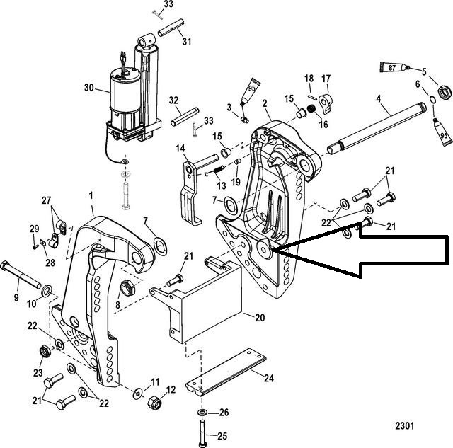

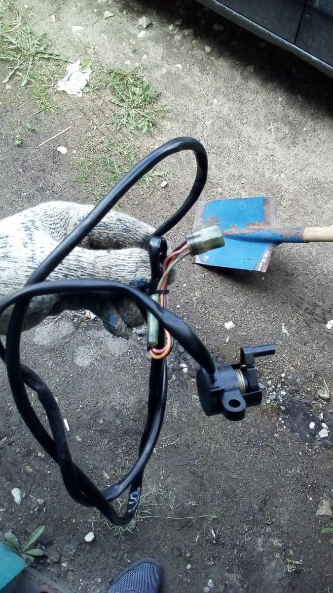

Привет всем подскажите что туплю,не могу найти где устанавливается датчик угла наклона,у меня на моторе его нет.Тупо нужна фотка как и где он стоит.Буду благодарен)))

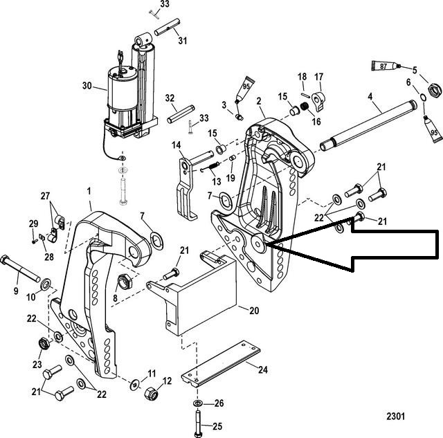

Я понимаю там где стрелка?

вот думаю как от ямы 100 приколбасить????
11 327
4 995
Вообще легко.....крепиш мертво датчик и на ось подьема накрусиваеш хомут с приваренной к нему лапкой.лапка хомута давит на лапку датчика и......вуаля ,все работает.

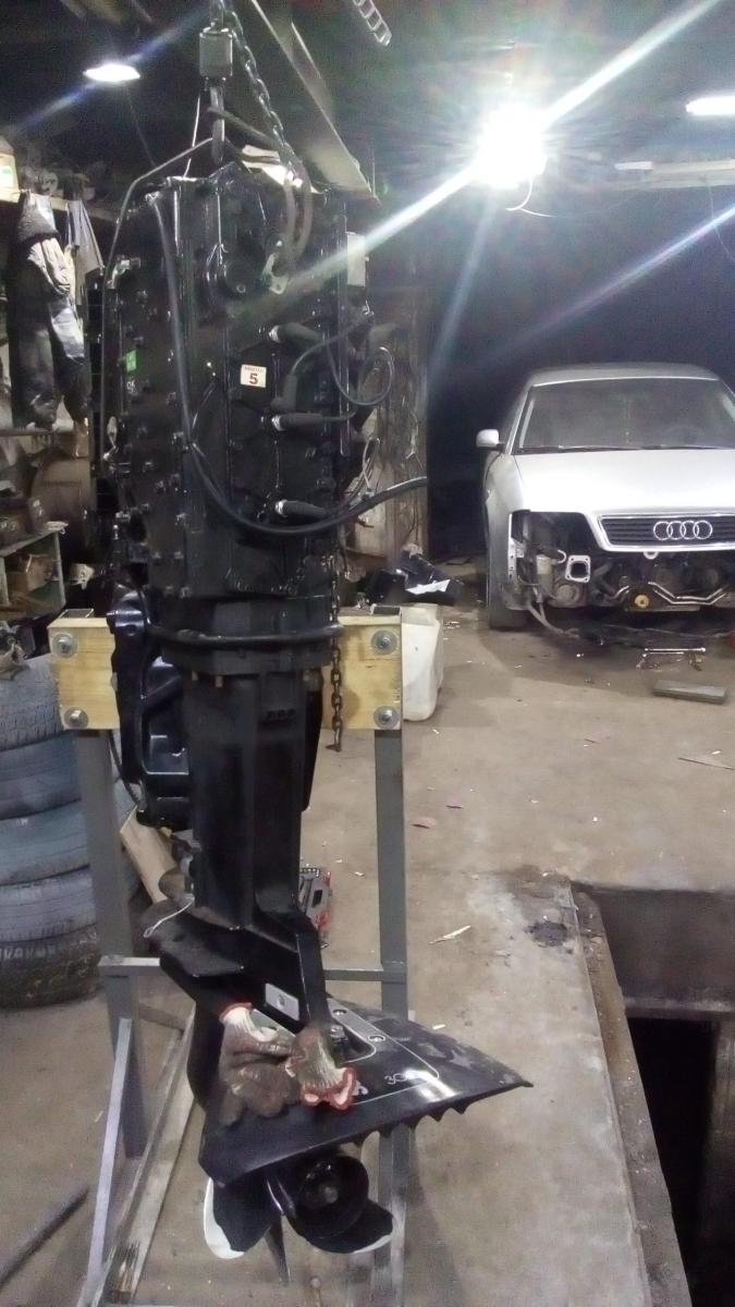

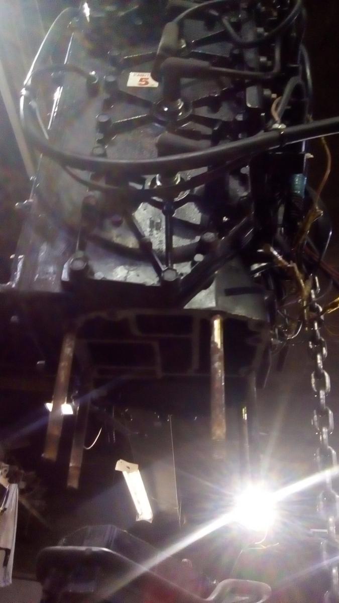

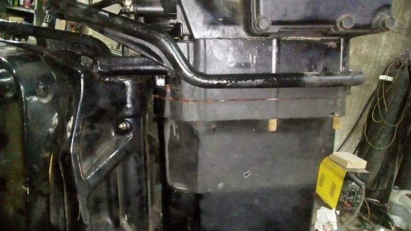

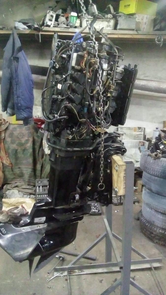

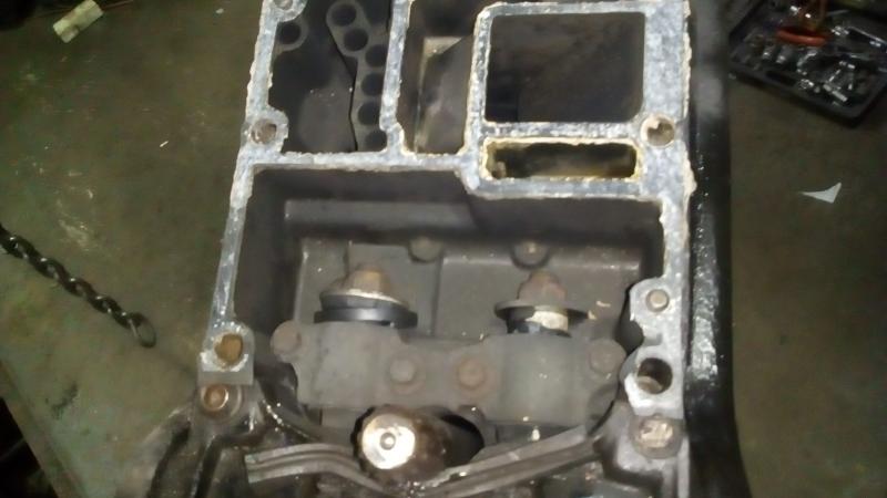

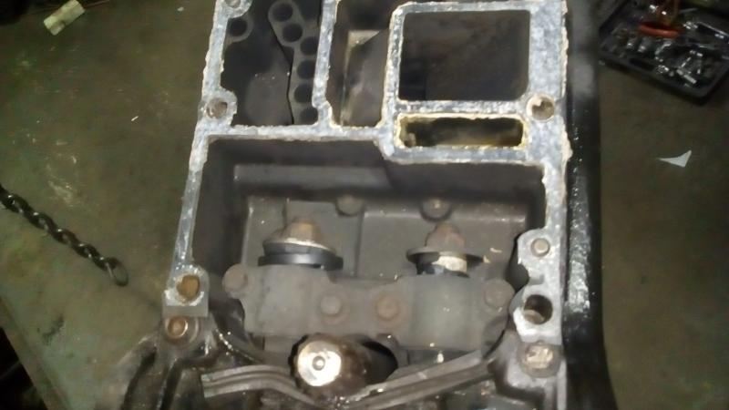

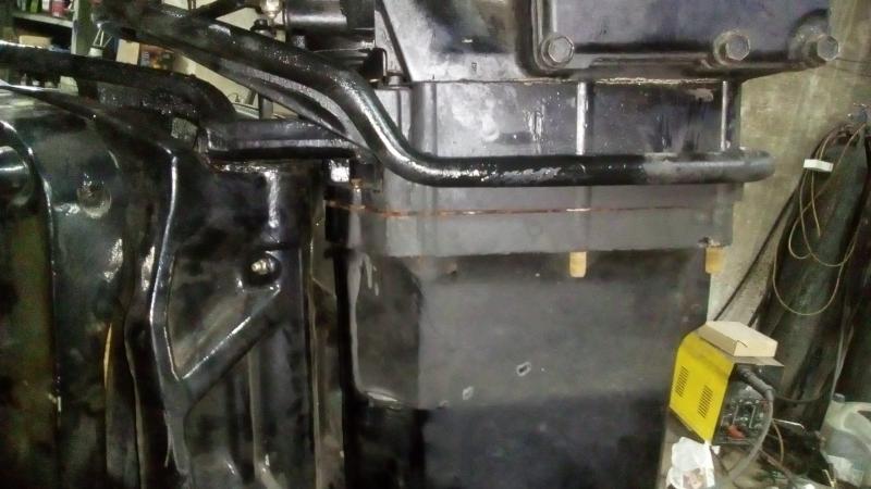

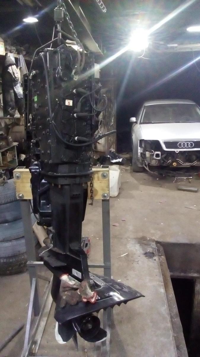

Салют всем.В связи с плохой погодкой решил заменить сайленты верхние и нижние.Им походу хана еще было так в году 2007 походу.Ремонт продлился 7 часов с водкой,шашлыком и музычкой)))Все теперь смазал графиточкой,новую прокладочку и т.д.
