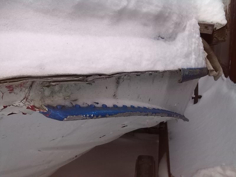

Всем доброго времени суток. Разрешите представиться, Константин. Уважаемые товарищи, дамы и господа не судите строго, но пишу впервые, форум читаю не так давно, тут вот решился.)) Небольшая пред история. Давным давно в голове витала мечта заиметь в собственность моторную лодку. Особенно это мечта усугубилась, после смены Нивы на японскую акриловую ванну.)) Этой осенью по случаю отдали мне Казанку МД. Ну думаю, куда её? Нужен гараж. Пошел по нашим причалам, нашел место для гаража, (в принципе по божеской цене). Надо строиться. Время осень. Погода просто швах, но начали так начали. Поставили первый этаж, снег. Не успел, ну да ладно на следующий год продолжим. Но мысли то развиваются, приходит понимание, что МД для моих целей не хватает. Нужно что-то больше и вот сижу ломаю голову ищу варианты. И вот по соседству продают Казань 5м... какую не знаю. С повреждениями, баржу парни не заметили. Вопрос, стоит ли её брать или только на слом её. Благодарю всех за помощь.

вроде как к5м2. если недорого бери.
Re: Разрешите представиться или Прошу совета у опытных Водномоторников.
Костя добро пожаловать на форум!!! По Казани - ИМХО вопрос в цене, лично я ничего особо криминального не вижу, вЫлечится бюджетно :yes:

можно бюджетно вытяжными клепками на герметик заклепать. по правому борту латку всеравно делать. привальник есть родной? нет шланг приконструлить. просто херхером отбить краску и обыкновенной пф покрасить. и будет нормальный рыболовный патруль.

Ценник за Казанку5(если не "5М" под 30л.с.) то ИМХО вполне "съедобный" :yes:

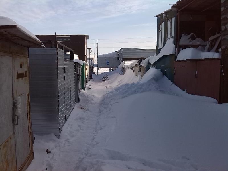

Спасибо всем за добрые слова. С более хорошими фотографиями облом, лодка зажата между двух гаражей. К ней не подойти. Снега на ней сантиметров 40. Выкатить на линию тоже не представляется возможным. сами видите сколько снега. Со слов отца хозяина (он у нас на линии абореген, все лето живет), Казань добрая, течей нет, вернее не было.)))) Нос они вытянули, дальше лениво стало. У него, Крым, ходит под Ямой 40-кой. Так вот он говорит: "Если ГИМС дальше гайки зажимать будет, продам крыма а сораковку на Казу, на неё можно по паспорту". Думаю до весны она простаитт в таком же состоянии. Не куда не денится. Только вопрос цены не вырос бы, всвязи с нынешним курсом и инфляцией.

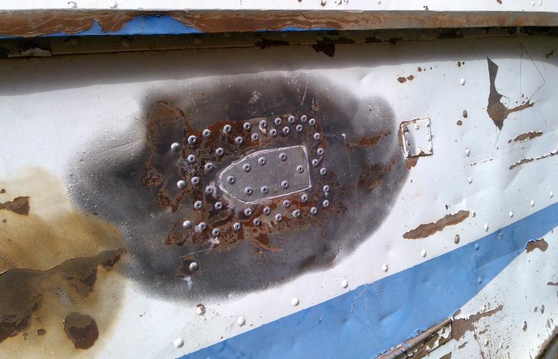

тут ТОВАРИЩ с форума прогресик покупал весь в корозии и дырках от ЕЁ заботливых рук....МЫ ему на металл!!!! Так ОН её всю распустил , заменил листы и полностью переклепал.

Константин. Из этой лодки можно сделать ляльку. Главное корпус. Если он цел, то всё остальное мелочи. Ошкурить, произвести ревизию днища, где надо проклепать, подтянуть клёпки по швам. Привальник легко восстановить из уголка, это не проблема. Цепляй мотор и в перёд. Остальное постепенно добавишь. В процессе эксплуатации поймёшь что необходимо. Потом нацепляешь цацек как на ёлку. Днище главное на что обрати внимание. Лодка крашеная, по отслоению поймёшь проблемные места. Только не перенимай неудачный опыт прежних хозяев с покраской. Как ошкуришь днище сбрось фото подскажем что делать дальше. А ещё совет. Поторгуйся. эдак на пятёрочку пусть сбросят. На ремонт. Можно брать. По нашим меркам Темрюкским ей красная цена пятнашка. Ну как говорится: Что не край, то обычай.

В прошлом году тоже взял коробочку с заплатками по бортам и днищу - все переклепал по науке (науку здесь и нашел). Получилось очень даже симпатично. Трудно было только восстановить погнутый шпангоут под заплаткой на днище, но ... если долго мучаться, что-нибудь получиться

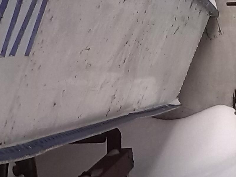

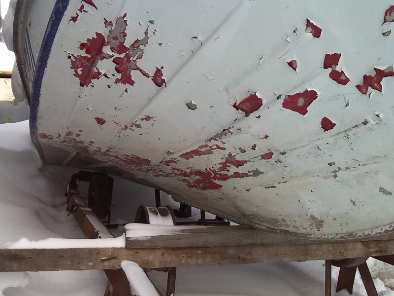

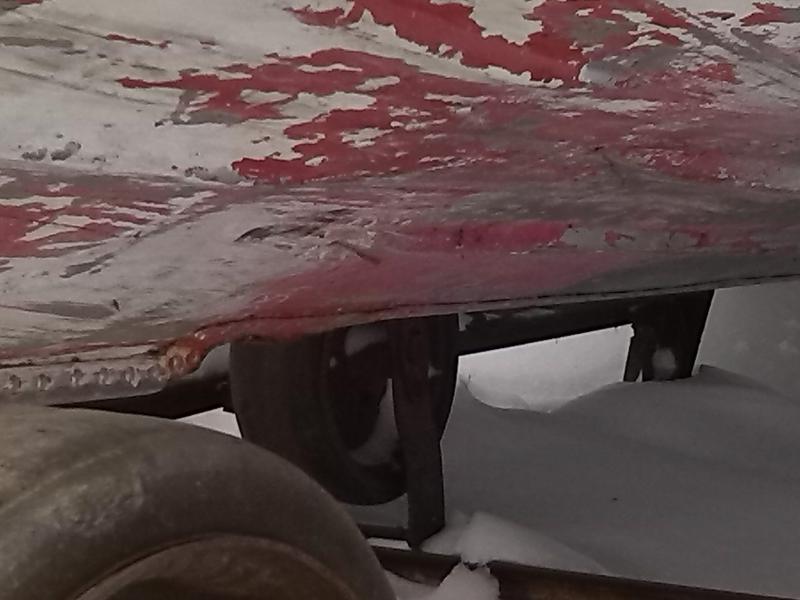

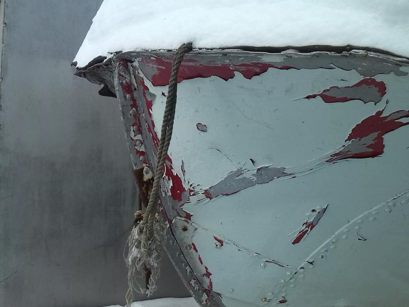

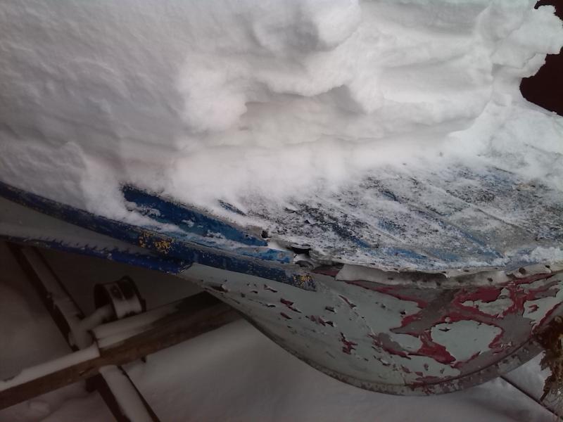

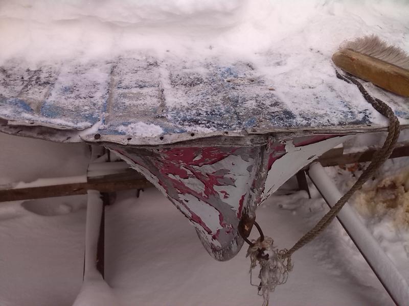

Насколько я смог рассмотреть, корпус вроде как целый. По крайней мере заплат таких как по левому борту на носу я не увидел. Днище вроде без явных вмятин. Слоев краски я понимаю на ней не много, белый колхоз и красная заводская. Отлетают по моему они за здрасти, оба два. Ну если, что есть смывка, кёрхер, болгарка и много других приспособ, главное руки. Вообщем пока ждем прихода ден. знаков если другого варианта до нового года не подъищется, то пойдем торговаться.
