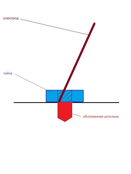

Видел как американцы шпильки обломанные по хитрому выкручивают из блоков, кладут на место обломанной "шпильки" "гайку", и приваривают её с внутренней стороны (где резьба) к "шпильке", получается "болт", ждут когда остынет и спокойно выкручивают. :good:
:( болты обламываются за подлицо.... :unknown:

Сань, вот так примерно как на рисунке, сварку Алекс подсказывает, я в них не шарю.

будем пробывать!

Саня, !!!!!!!! Учти что алюминий не разъедает только концентрированная кислота серная и азотная. Ты её не найдёшь. Но серная с концентрацией менее 10 % алюминий не ест. То есть электролит старый. для надёжности подразбавь водичкой. И нагретой кислотой капельным методом. Но с гайками на сварке я то ж пробовал у меня прошло. При нагреве от сварки резьба ослабевает. Сразу не крути. Моё имхо.
10 097
1 476
Точно, немного остынет и не резко, в натяг.

Ждём не когда остынет, а когда алюминий вокруг примерно так же нагреется от обломыша, и расширится больше чем сталь. Можно и нужно по возможности алюминий вокруг нагревать, тем более сейчас есть всевозможные маленькие горелки и паяльные лампы.
ЗЫ. И это, у тебя же лодочный мотор, блок или картер, размер не особо большой, после как приваришь принеси домой и сунь его в духовку кухонной плиты, нагрей градусов до 150-200. И потом выворачивай.
Сань ... все виды сварки есть :yes: И горелки тож.. Всегда так с подваркой и выкручиваю..., До сих пор удавалось.. Накрайняк, что-нить придумаем -- сверлильный станок тож есть Приезжай -- покумекаем... :yes: .. Не получится -- рем Шпильки закажем :yes:
Ты чёт с кислотой какой-то заморочился....Я в этом выхода не вижу :unknown: Один хрен после ремонтные шпильки ставить!!
