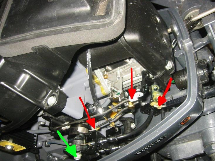

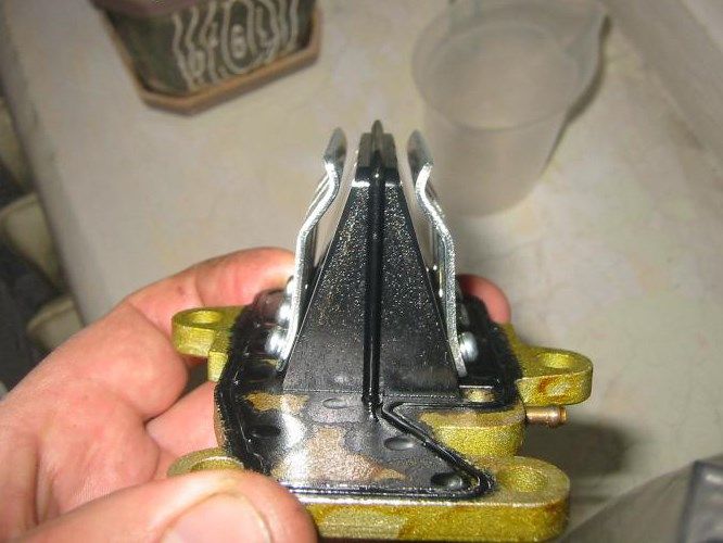

Вот наткнулся...может пригодится кому.... коснемся увеличения мощности лодочного мотора. И снова это не будет форсированние или какое либо серьезное вмешательство в устройство двигателя. Мы просто поможем мотору вздохнуть полной грудью и выжмем из него то, на что он изначально был способен.
Такой фортель пройдет только с двухактным мотором Yamaha 9.9 FMHS. По сути Yamaha 15 FMHS и наша «девятка» — это один и тот же мотор с изначально одинаковыми характеристиками. Просто «пятнашку» на заводе немного «задушили» и получился мотор с 9 лошадиными силами. Вот этот досадный недостаток сегодня мы и будем исправлять.

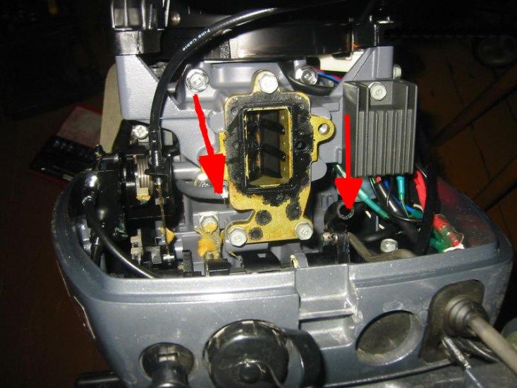

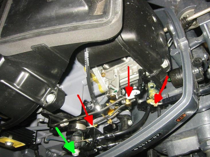

Для начала снимаем капот (крышку) мотора и отсоединяем тяги (красные стрелки). Зеленой стрелкой указано то место, где стоял (был заблаговременно снят) ограничитель открытия дроссельной заслонки карбюратора, он нам совсем не к чему.

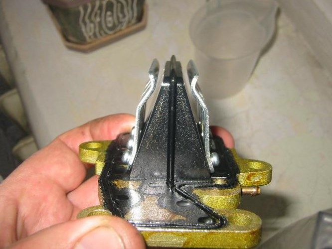

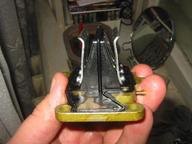

Все как и описал автор! У меня два года используется раздушенная 10-ка (Правда последние полсезона на катере докаткой...), один раз даже сравнивали со свежекупленной 15-кой, разницы никакой! Всей работы на сорок минут с перекурами! Только чтоб ограничитель лепестковых клапанов разогнуть я молоток не использовал, а разжал их тисками до состояния ровной поверхности, получилось как раз то что надо!

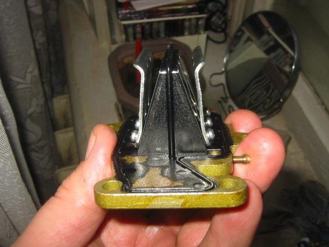

да, ямаха переделывается. Я переделывал одному товарищу, купил 9,9 и вельбот. грит в 4 тушки на глист не выходит. Мотор был новый. Он сам начитался инета, но руки не шли, грит мне переделай. ну и переделали, потом не жаловался, говорил что уже нормально стал ездить
VODIANOI
24.02.2015
19
Петропавловск-Камчатский
Флагман-420
Машка 9.9=>>15
Джапы - далеко не дураки.
Я это к чему. Не надо ограничители делать прямыми. Они сделаны фигурными, чтобы лепестки клапанов не прилипали к телу ограничителя, а касались, только, в верхней части.
Я брал их оба, зажимал в тисках по месту их крепежа, вставив между ними металлическую пластину 8 мм. И разгибал деревянным клином. Зазор мерил новым сверлом на 6.5 мм. При таком методе конфигурация ограничителей не меняется.
Однако при такой переделке, всё-таки, получается порядка 13.5 л/с. Надо там ещё зажиганием манипулировать, чтобы всё выжать.

Тоже нашёл, что убрав ограничитель с газа, тяга ОУЗ тоже двигается дальше свободно. Т.е. заморачиваться с зажиганием не стоит.

Газ в "0" - на шкале должно быть -5гр от ВМТ. Полный газ - +30 от ВМТ. Если совпадает, то фули туда лазить.
"Не мешайте технике работать" (с)
Получается, что убрав стопор газа, возможно мы спровоцировали продвижение тяги зажигания за +30.
