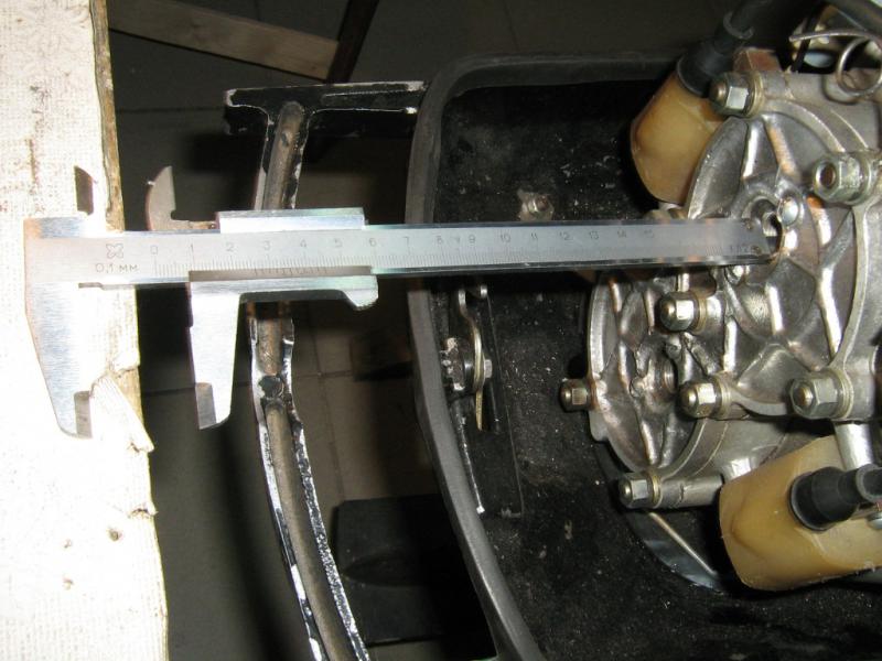

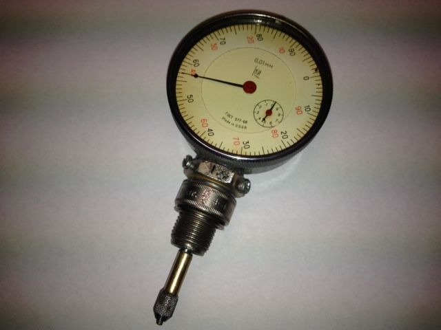

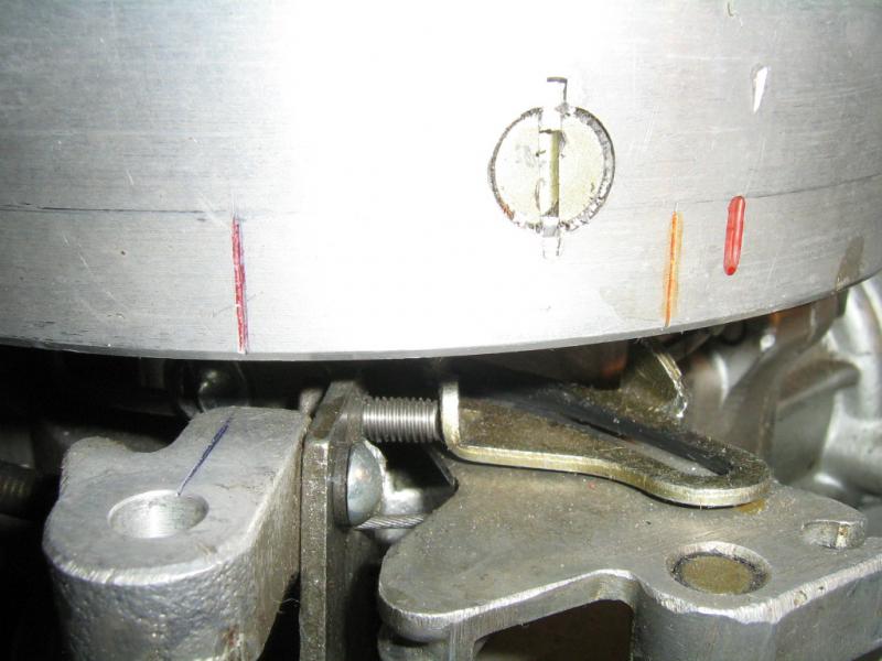

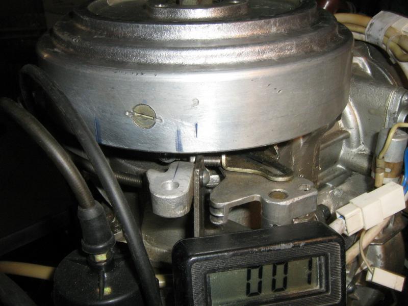

Добрался сегодня до мотора и как обещал выкладываю фото отчет по настройке синхронности работы цилиндров. Для начала необходимо нанести метки на маховик с помощью нехитрых приборов вымеряем три положения поршня, ВМТ, 1мм раннего (что соответствует УОЗ 5 градусов) и 5мм раннего (что соответствует УОЗ 30 градусов. Надо сказать что на маховике Нептуна уже имеются метки ВМТ но проверить их не помешает. И так приборы, замеры. Вот два простых варианта, надо сказать что точность замеров в этом случае оставляет желать лучшего.
3 916
Предпочтительней использовать вот такой прибор, это прибор Евгения GNOM вот топик по приборам topic4482.html#p155032

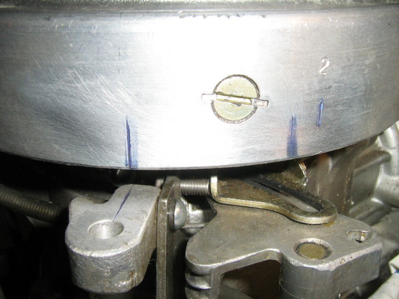

И так всё промеряно метки установлены.
3 916

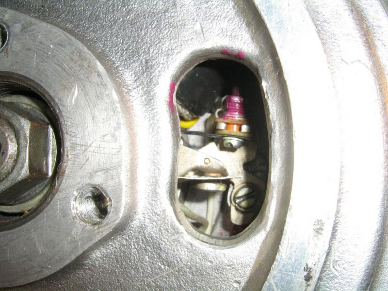

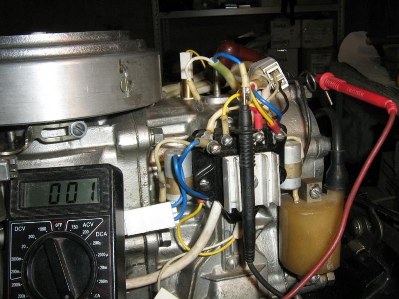

Откручиваем провода с выпрямителя и устанавливаем изолятор в один из контактов (в моем случае это просто обойная бумага)
3 916

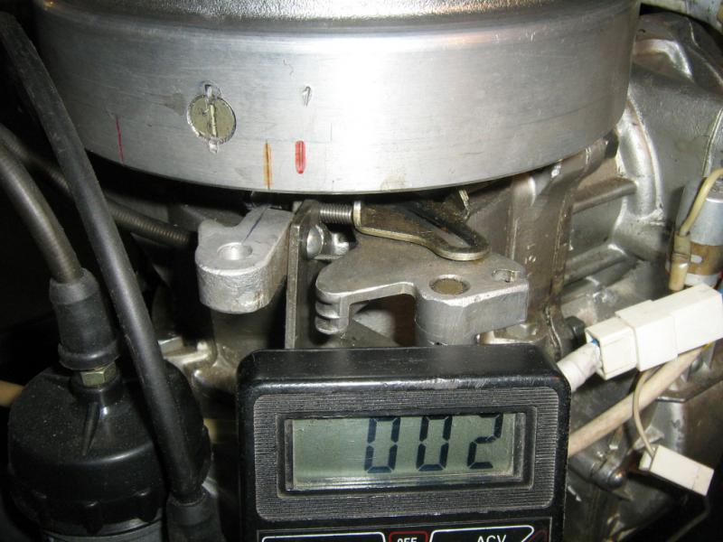

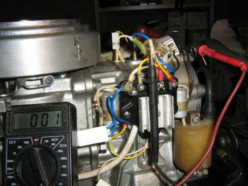

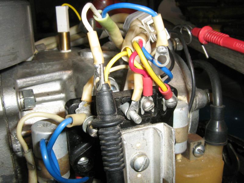

Зазоры на контактах изначально нужно выставить согласно инструкции, берем прибор или лампочку с батарейкой и начинаем настройку, вот начальный угол опережения зажигания 5 градусов прибор показал всё точно по метке.
3 916
Теперь самая важная задача настроить в точности зазор контактов на втором цилиндре точно по метке, в этом случае и будет синхронность работы системы зажигания, проверяем, настраиваем прибор показал точное совпадение меток, синхронность настроена, проверяем УОЗ 30 градусов так же по меткам и на этом настройка завершена. Не забудьте изолятор переставить на другой контакт, а потом удалить.
3 916

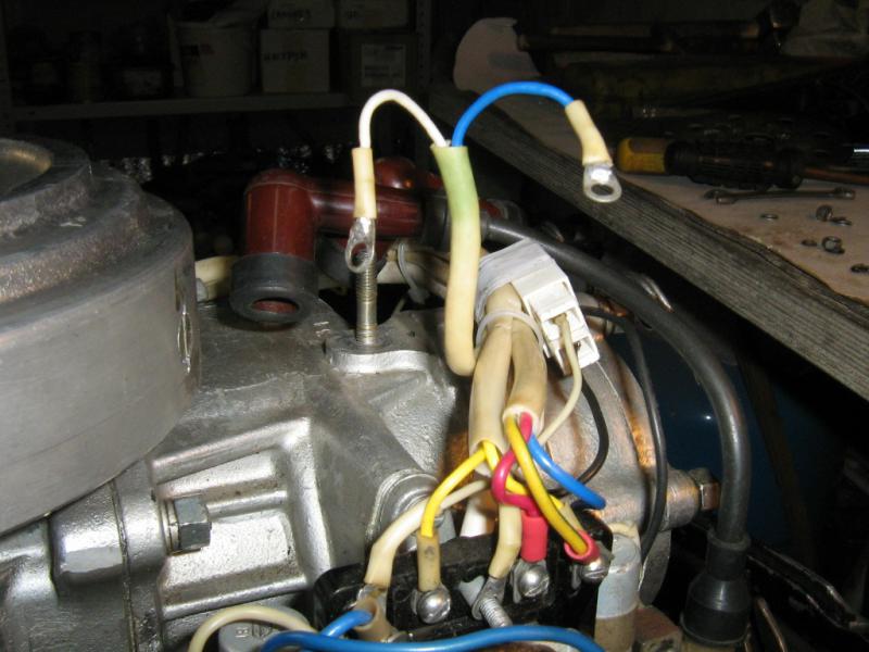

Ещё пара фото это подключение прибора, с начала один цилиндр, потом соответственно другой :yes:
3 916
Добавлю в моём случае угол опережения зажигания 5 градусов установлен ограничительным винтом вкрученным в штатную резьбу пластины, соответственно заслонка и трос отрегулированы :kapitan: :lodka_m Удачных вам настроек :yes:
