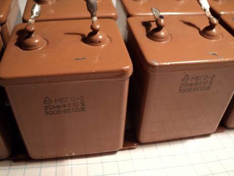

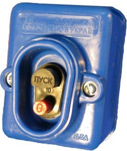

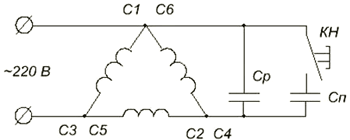

Может кто переделывал и подключал.
Мой ТВ4 отлично работает по вот этой схеме,емкости какие стоят могу завтра глянуть если нужно ,на запуск кнопка со стиральной машины ПНВС
потеря мощности может быть и есть но для этого станка она роли практически не играет ,никто на нем на всю напайку не режет- жесткость станка просто не позволяет, станочек хорош для всякой мелочи .

действительно, движок там небольшой, кондёров много не понадобится, микрофарад 35-40 для рабочего. ну и пусковой подобрать (обычно раза в 2-3 больше рабочего).

Посмотрел ,стоит общей емкостью 90 мкф,после запуска остается подключено 10 мкф, не знаю правильно это или нет но емкость рабочего конденсатора подбирал по равенству напряжения на обмотках двигателя,это не мое изобретение когда-то научили хлопцы в электроцеху. Таблички на движке у меня не сохранилось но по внешнему виду в нем максимум 0.75 квт.

Может так оно и есть,судя по пусковой емкости, подбирал постепенно подключая конденсаторы чтобы хорошо пускался ,запуск нужно пробовать на самых высоких оборотах шпинделя.

Я не знаю какой у тебя станок.но у меня включается кнопкой снизу.вначале включаешь родной переключатель.а когда мотор загудит.то нажемаешь кнопку снизу станка.схему приезжай и смотри.
