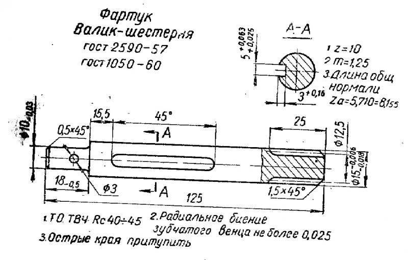

Эта проблема можно сказать решена, принесли другой двигатель и частотник. А вот другая засада вылезла ,кирдык - вал продольной подачи. Видно один раз включили станок школьники - бум и все последующие годы только красили перед 1 сентября.
Пошукал - дифицит. Если кто знает где прикупить кричите. Вот он болезный :?
  • 65,3 КБ Просмотры: 1 815
MotorHead
15.02.2013
988
106
Обь1.
Есть такая деталь в наличии ,делал себе когда ремонтировал станочек поделился бы, тока как это сделать :unknown:
