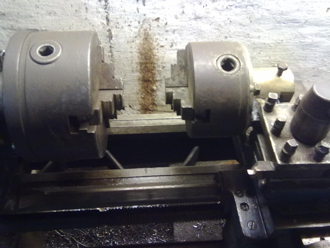

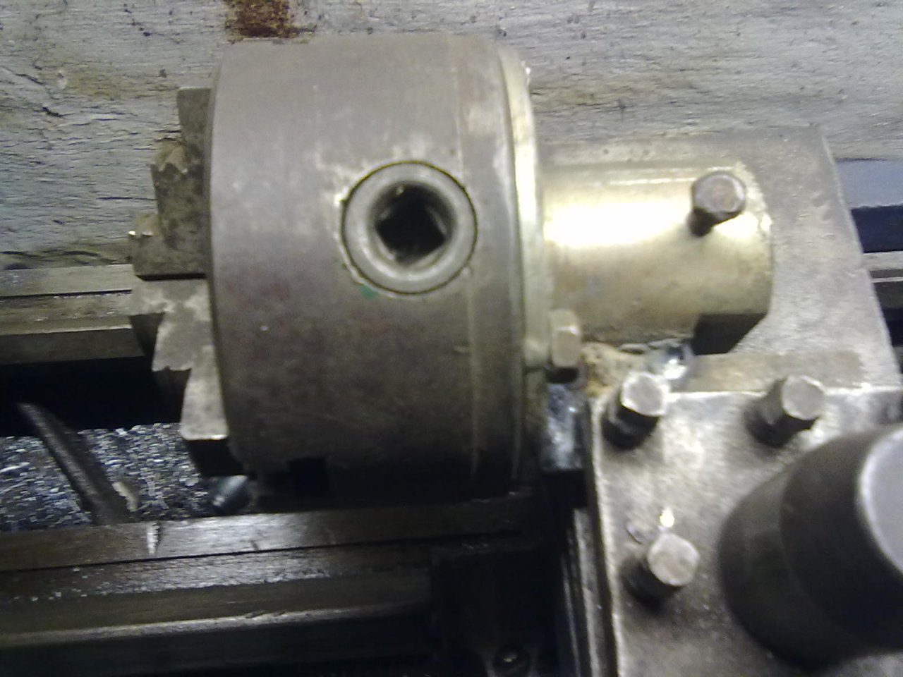

Доброе время суток. Сегодня вот такую державку смастерил.

Василий, какое применение ему, кроме сверления на автоподаче? По моему, более функционален вращающийся патрон с возможностью фиксации на задней бабке.

Доброе время суток. Ну да, сверление на автоподаче (это самое главное) потом у меня много свёрл (СССР) которые не подходят к задней бабки и патрон не лезут. Можно делать глубокое сверление, длинное сверло вставлять. Я его потом переделаю чтоб ещё и с разворотом сверлить.

Пол ночи смотрел видео в ютубе а утром решил изготовить.

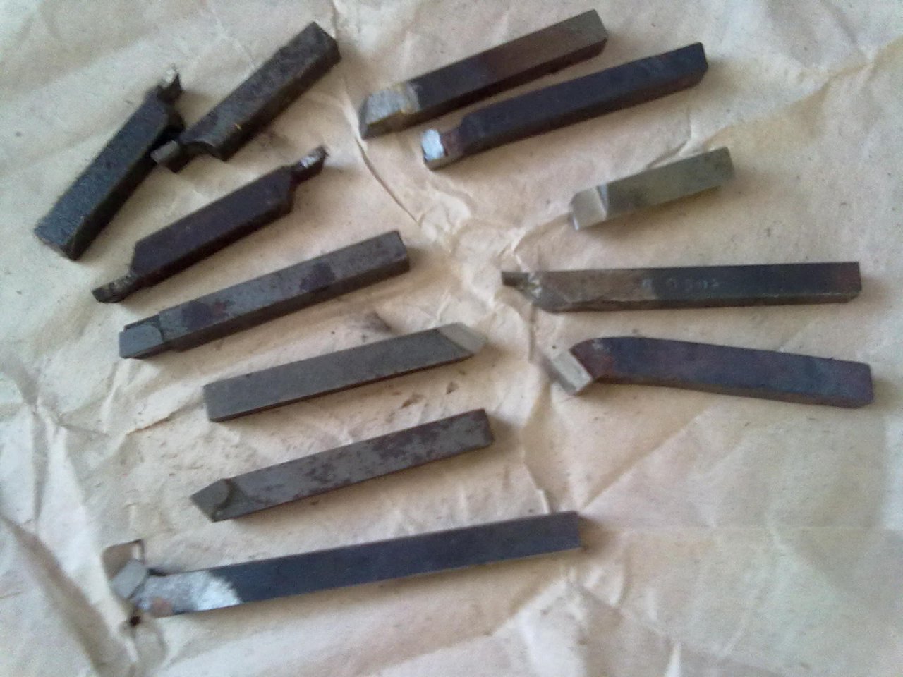

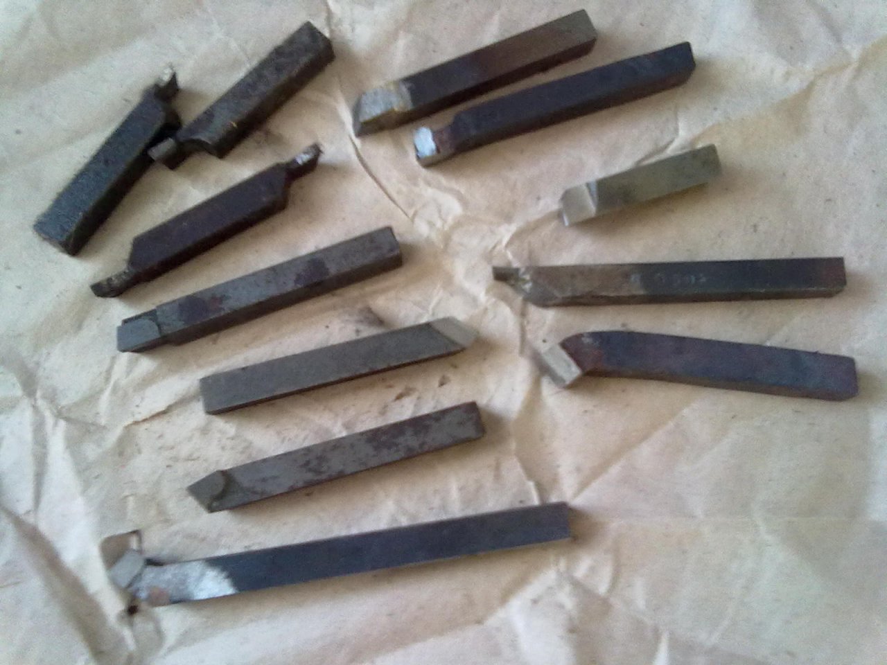

Доброе время суток. Сегодня получил резцы. Резцы изготовлены хорошо.

Советские чтоли?)

Не знаю. Но номера набиты на всех.
