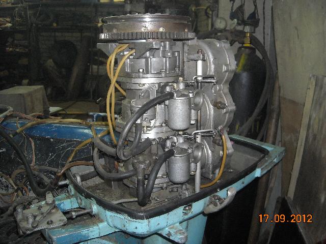

6 511
804
А вот объясните про карбюраторы, пож-ста. Верхний работает на один верхний цилиндр? И жиклёры, и диффузор меньше?
У меня верхний карб был на верхний и средний цилиндр, нижний - на нижний цилиндр. Так пусковые качества двигателя лучше. Карбюраторы были обыкновенные, серийные, тридцаточные.

yoric сказал(а):
Как так, одинаковые карбюраторы, но один работает на один цилиндр, а другой на два таких же? Я правильно понял? Просто получается расход через карбюратор на один цилиндр в два раза меньше при тех же жиклёрах?
Жиклёр работает когда поршень всасывает. Ну пусть в том карбе что на один цилиндр жиклёр работает в два раза реже. Только и всего.

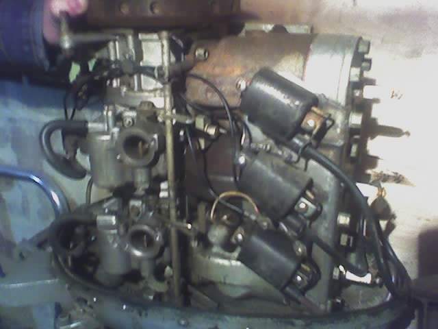

0104walera
04.01.2014
5 523
655
Валерий
Вот фотку нашёл. Из 20 сделан.
Из 20ки делали в 72-73гг у отца на заводе мужики. Два мотора. Измучились с ними потом. Тогда ещё трубка в дейтвуде 6мм была, не хватало охлаждения. Вот и у тебя на фото у мотора верхний цилиндр видно что перегревался.(
Но пёрли они обалденно. Чёж объём то как у нынешнего етека! Раскручивался самодельный винт ш340 на П2. Скручивало рессоры, делали из трубы - квадрат кв ломало. Муфту реверса ломало, то ли скалывало упоры, там маленькие выступы ещё были, то ли раскалывалась сама- я уже не помню. Я им тогда советовал на резьбе больше квадраты делать и ввинчивать в нижнюю опору, они сделали и после этого муфта начала ломаться.
А потом 25ки и 30ки появились. И трёхцилиндровая 30ка из В20 стала не актуальной.
И те же мужики в 80х сделали два В45 )
У меня 45ка тоже из 90х годов. Не я её делал. Досталась).
