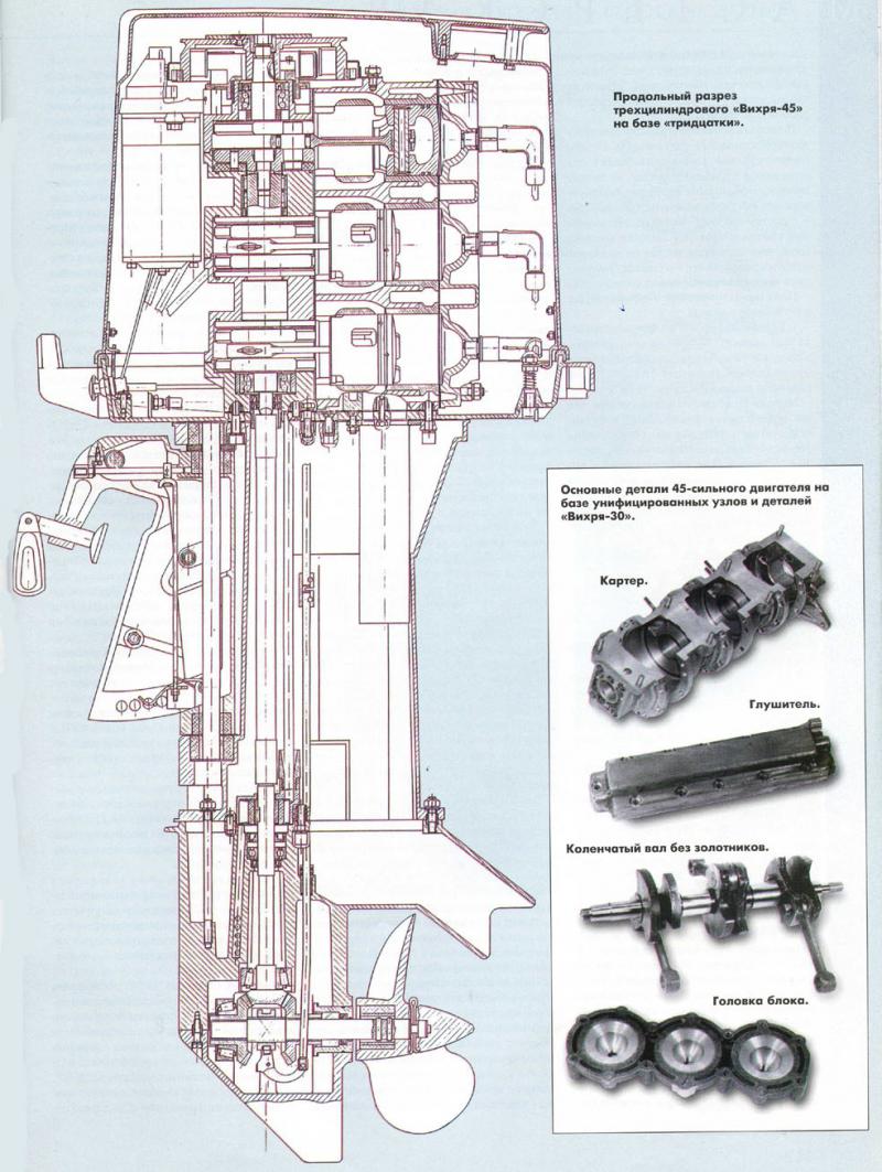

Изначально не правильный мотор получается. я че то в тексте не нашел что оси шатунов надо развезти на 120 градусов, для этого нужно новые щеки коленвала изготовить, об этом не чего не написано. Получается 2 поршня крутятся вместе, один отдельно, нормальный такой дисбаланс получается, слепили из того что было, так и работать будет. Я завтра нормальный вал сфоткаю, как раз 3х цилиндровый мотор делаю, даже с нормальным валом исправный мотор трясется сильней 4х цилиндрового.
Мой мотор за много лет эксплуатации (с 1982 года) не разу не трясся. Работает намного тише 2-х цил. И каждый шатун двигается отдельно, как и положено. Балансировать детали необходимо тщательно. :) И много новых деталей! Сейчас он у меня законсервирован.
Есть вещи из категории "само собой разумеется". Трёхцилиндровый двухтактник имеет разворот осей шатунов на 120 гр., и это вещь очевидная.
Не нужно новые щёки изготавливать. Я всё сделал из серийных деталей и могу подтвердить Мишины слова - вибраций меньше, чем у двухцилиндрового мотора. Три цилиндра приятней работают.

Не уверен что само собой. Про центровку осей написано, что надо делать очень точно, а что надо шатунные шейки развернуть очень точно не написано. Я на картинке разглядел что там 2 поршня вместе один отдельно, офигел и написал. А что 3х цилиндровый будет работать лучше чем 2х это и козе понятно.

.... Я на картинке разглядел что там 2 поршня вместе один отдельно, офигел и написал. ....
Где Вы там разглядели ?
да не, конструктора туповатые, но не настолько же :lol:
Точно. Что он там разглядывал? Всё ведь правильно нарисовано. Верхний цилиндр в ВМТ, средний и нижний - на одном уровне, и поскольку фаза выпуска 152 градуса (а это больше 120), то частично открыты выпускные окна. Они и видны. А продувка меньше 120, потому продувочные окна поршнем закрыты и не показаны. Если бы средний и нижний поршни были в НМТ, то и продувочные окна были бы на рисунке.
Чертёж прочесть ему тяжко, а туда-же - конструкторов критиковать... :)
Вы я смотрю уже все разглядели. Я рисунок не увеличивал. И смотреть как окна пиоткрыты на схематичном рисунке не стал бы. А на картинке увеличенной есть фото вала, правильно собранного, почти такое фото я и хотел на работе сфоткать. Че то ни кто на это фото не сослался, когда меня трепали.Свой вал фоткать не буду, вижу там на фото вала рядом с картинкой все верно.
Почему это схематичный рисунок? Это чертёж. Продольный разрез двигателя при положении поршня верхнего цилиндра в ВМТ. И на чертеже всё правильно изображено. И открытие окон правильно показано, и положение нижних головок шатунов правильно дано.

вот и вопрос, сколько надо испробовать валов, что бы собрать из неродных половин ровный?
Надо два вала. Прошлифовываешь средние шейки. Если память не изменяет, до диаметра 32мм. Изготавливаешь цементированные втулки с хорошим припуском по наружному диаметру, 2-3 сотки натяг для запрессовки на вал. Напрессовываешь их на вал. Собираешь вал. Выводишь биения на сколько получится, шлифуешь средние шейки в центрах. Всё. Вал и ровный, и средние шейки гарантированно твёрдые. Я так делал.
должно получится, что бы крайние относительно друг друга не били.

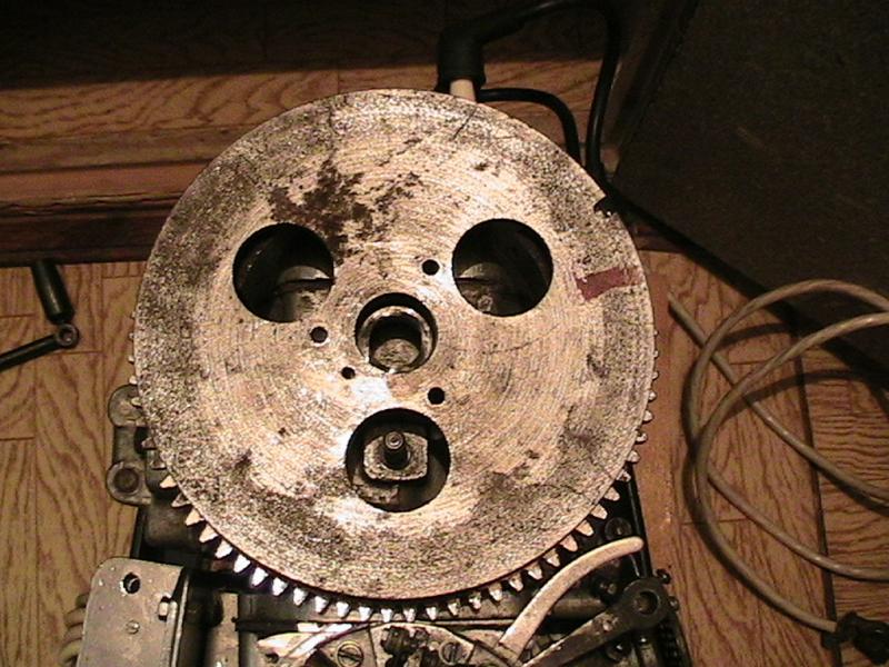

Такую голову собрать клапанную и приколхозить к ноге какой нибудь убитой сороковки сузы или ямы.Вряд ли родной редуктор вихря долго вытерпит.Зато малый ресурс головы с лихвой перекрывается морем халявных запчастей.

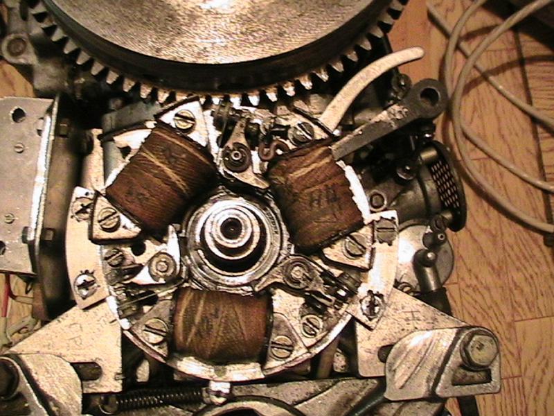

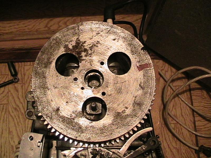

Я вот что не пойму, маховик мв1 с магнитами под 90 град, а катушки от мг101 под углом 60. Как работает?
Или батарейное контактное, а катушки для зарядки?
с494
14.03.2010
3 943
788
Сейчас Прогресс 4
Сейчас Джоник 50(70) 3цил
И чисто имхо - не надо 3цил. Вихрю подвижное основание, и так за счёт объёма раскрутится. А раннее опережение бОльшая нагрузка на мотор.
Хотя на фото рычаг регулируемый, можно не давать мах опережение.
