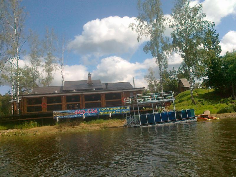

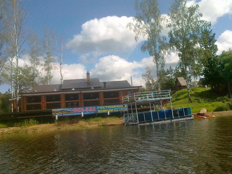

Вот такой плот вместе с отдыхающими таскает 9,9 вполгаза и быстрее чем 5 км\ч.

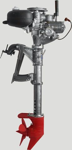

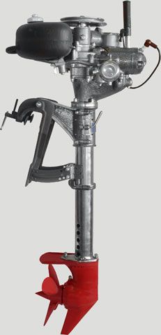

На Ветерке и Стреле заднего хода нет....Вообще, думаю вам надо искать пару моторов ЛММ-6. Они предназначены для морских шлюпок и имеют низкие обороты, 4-х лопастный винт Д=280 мм и Н=302 мм и поэтому охренительную тягу. Задний ход у этих моторов осуществляется разворотом мотора, как показано на фото. Два мотора нужны не только для тяги, но и для страховки при неожиданной остановки одного из них, что-бы не остаться вообще без хода....Кстати вам нужно посчитать и вес якоря :)
