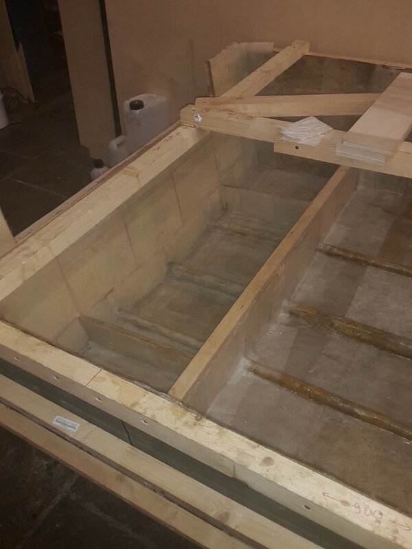

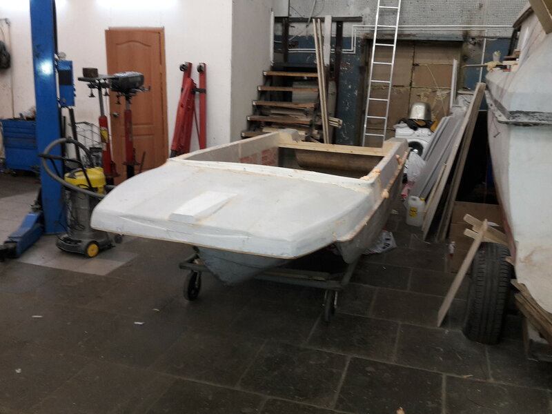

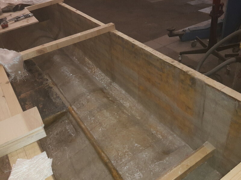

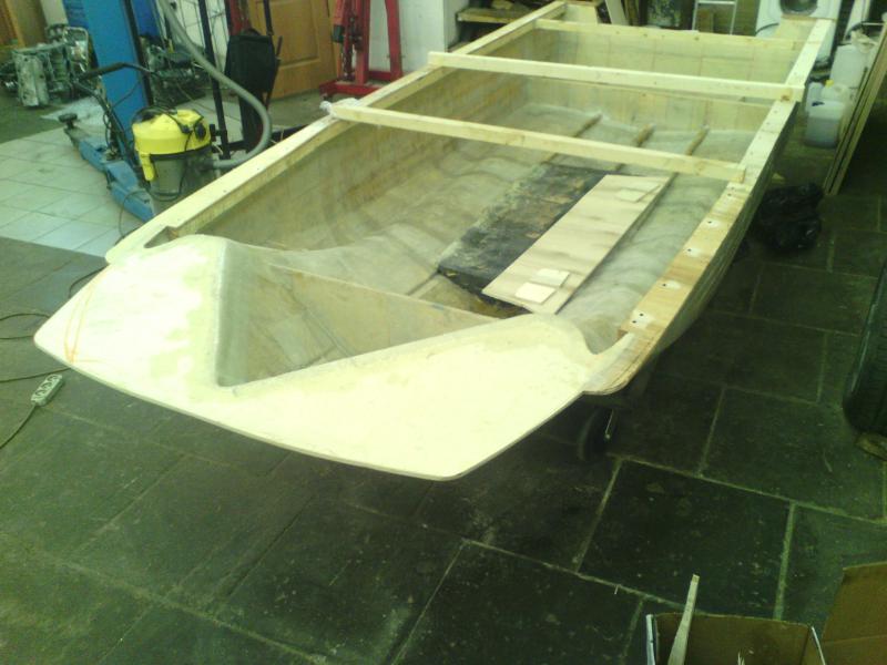

там не эпокс а полиэфирка. и мазохист в нашей компании не Алексей :) :) :)
9 814
1 394

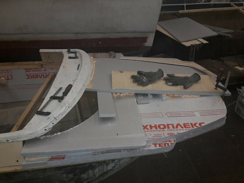

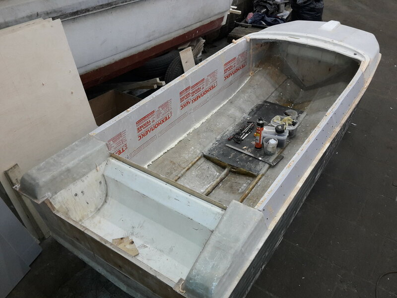

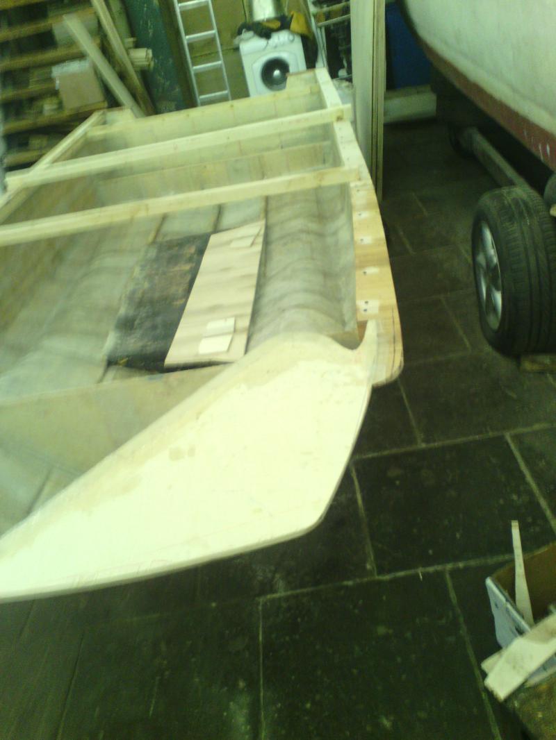

Нужно искать самый плотный пенопласт, который не ест пластик :?
11 266
4 950
Алекс а что ежель его в пленку обернуть?
Legendарный МИГ
06.07.2014
228
11
мск
фламинго кт8с
ямаха 25
я тоже об етом думал.. но теряется смысл всей движухи ибо становится много телодвижений. хотя - кмк - можно на отформованный пенопласт попробовать пленку феном прикатывать..

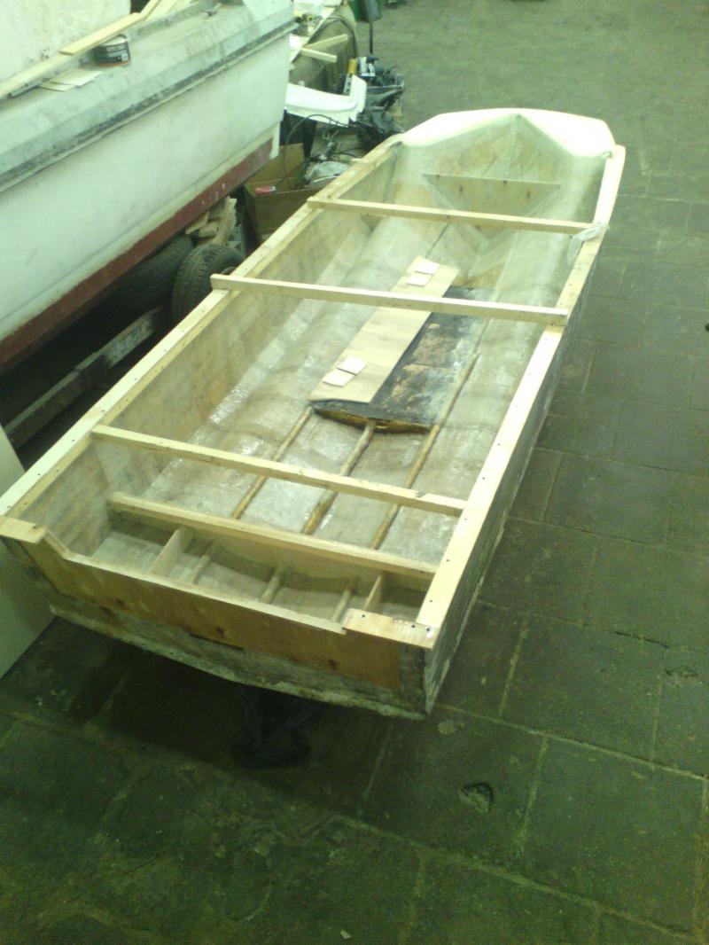

руки опускать не опускать.. лодка как дуршлаг... мы если мне память не изменяет уже литров 30 смолы перевели.. и еще наверное литров 10 уйдет.
9 814
1 394
Так лодка молодого Л.И.Брежнева видела :)
912
Моё скромное ИМХО - лодка того стОит :yes: ... если и утяжелИтся корпус незначительно в процессе ремонта, думаю слишком сильно на ходовые качества не повлияет... да и мотор 40ку никто не отменял ;)
