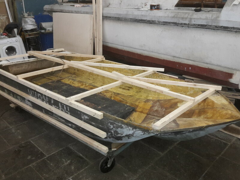

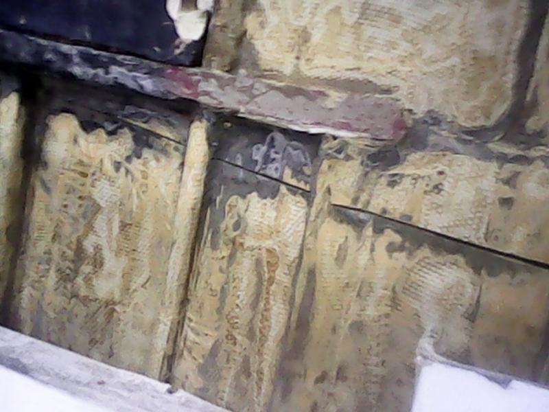

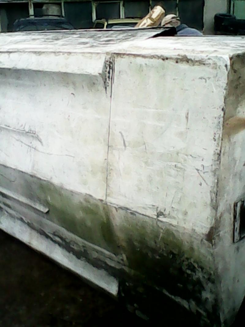

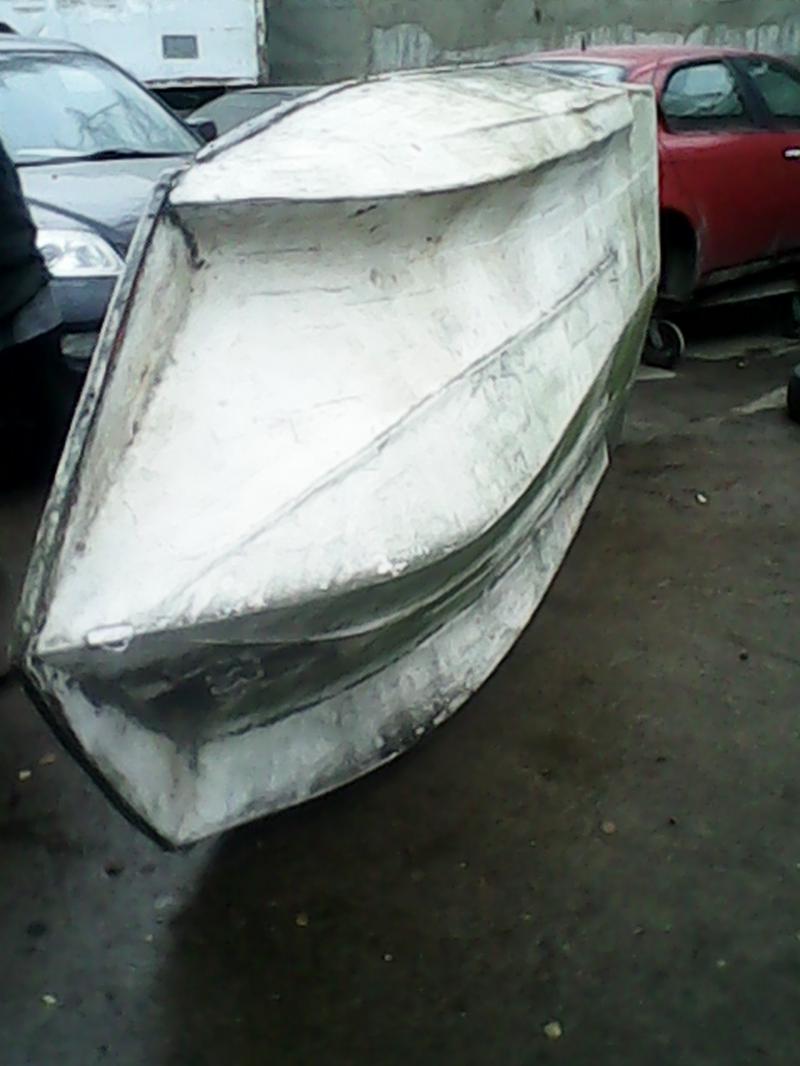

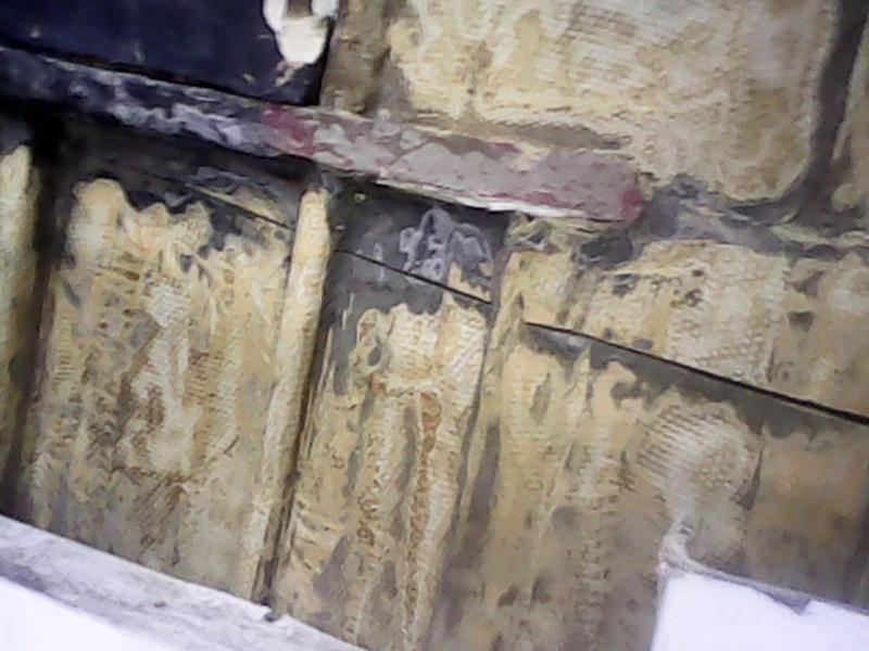

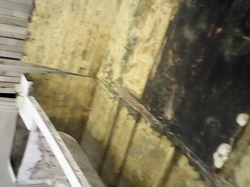

Очень интересные "дрова" по обводам. Сохранность в принципе не плохая, единственно уроды пытались пилить нержавейку. Рул. редуктор из литых элементов, так что есть мысль что это иностранец. Борта не гладкие, а как наборные по исполнению. И не такое восстанавливали :D
:good: Леш, ИМХО это лодочка по проекту "Кайман" :yes: ... Гугл наверное знает больше :D ...

Да,очень похож на кайман/помоему у Курбатова этот проэкт/.
10 097
1 476
Лодка похоже годов 70х. Обводы все плавные на этой лодке, имхо Кайман под фанеру и обводы у него под плоскость :?И ещё ткань "рогожа" крупная, не встречал на самопалах тех времён.

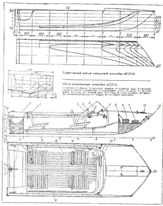

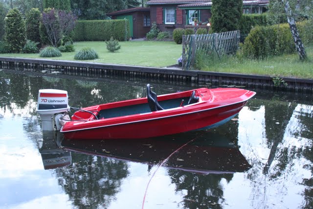

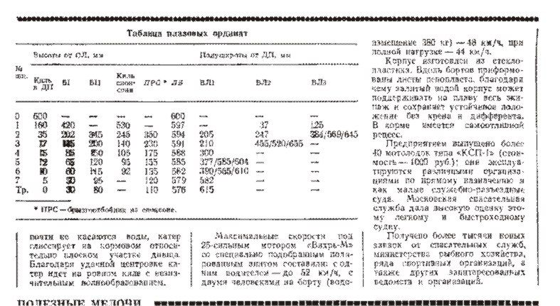

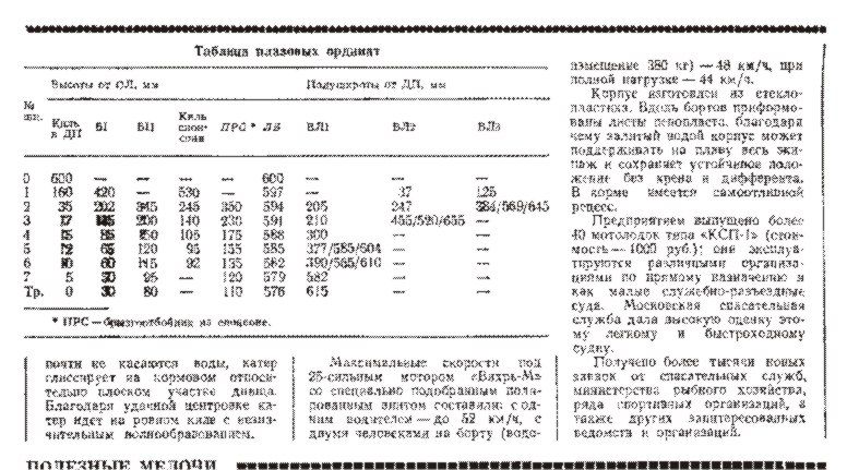

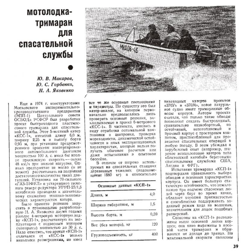

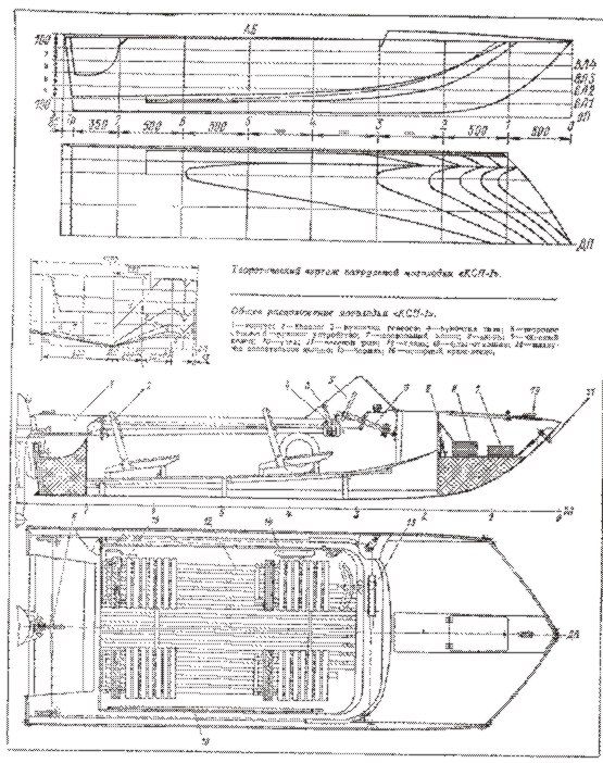

Очень похож на КСП-1, см. КиЯ № 63, стр. 39-41.

Сергей спасибо зы ссылку

Точно оно, спасибо Сергей.

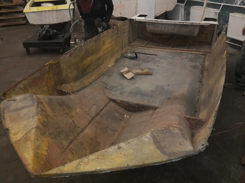

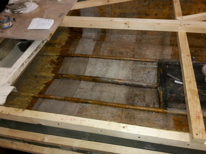

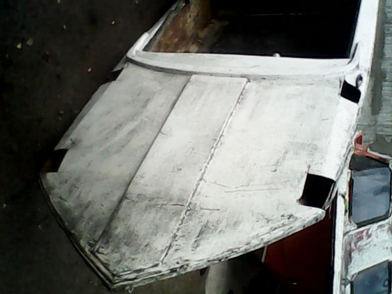

понеслась:)

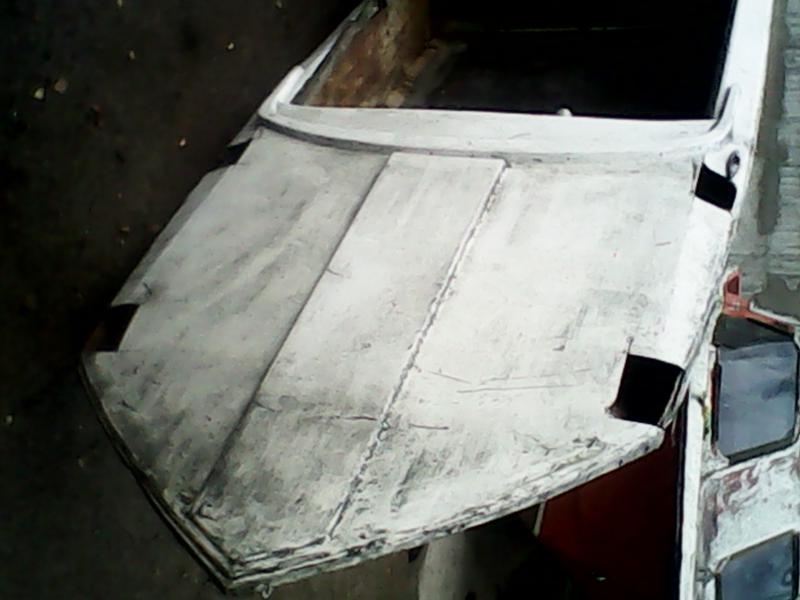

срезали верхнюю часть. от нее остается только рамка и рецесс
собрали в брусе и выставили геометрию

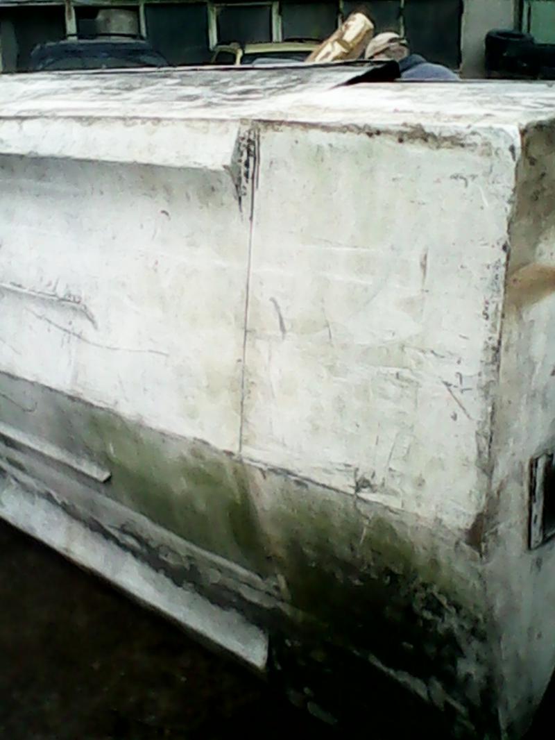

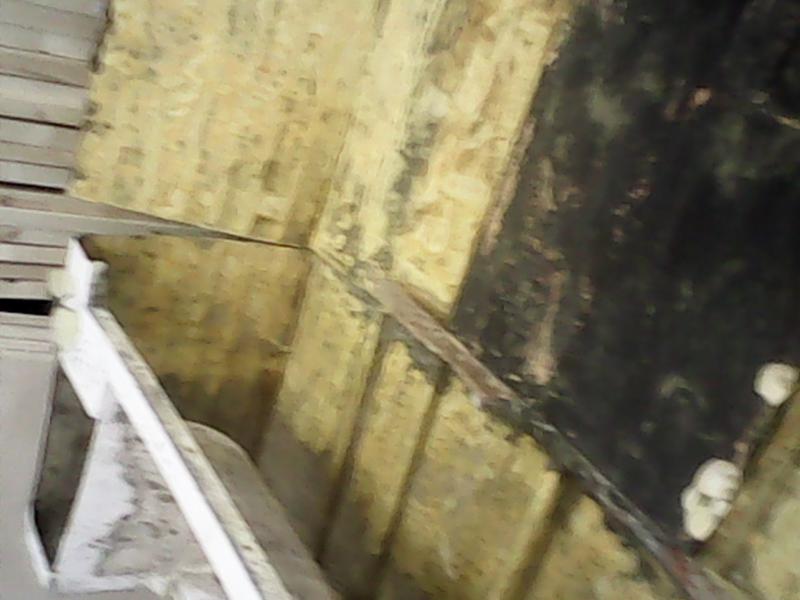

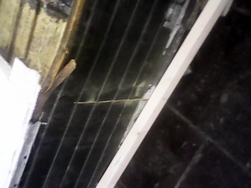

Вот такой там подарок,транец хотели отрезать из цвет мета :hahaha:
