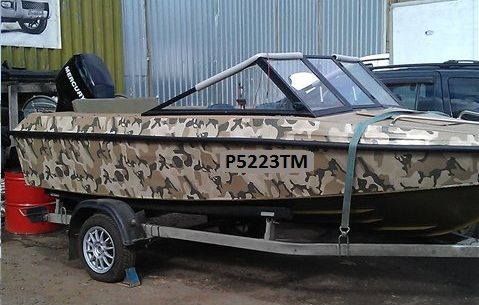

парни!!!
какой номер клеить на борт?
белый или черный?
Re:
firs сказал(а):
парни!!! какой номер клеить на борт? белый или черный?
По правилам ГИМС номер должен быть контрастным и хорошо читаемым, так что ИМХО - белый :yes:
з.ы. Есть аракал светоотражающий разных цветов, белый в том числе, делай из него - смотрется в сУмерки будет отлично :good:
Coonar
25.09.2014
702
577
Руслан
Номер однозначно чёрный, но под ним подложка бежевого цвета
firs
04.10.2011
679
27
МОСКВА
Крым-3,казанка 5м3 была.
Mercury F60 ELPT EFI
тааак....мнения разделились...
Re:
То же неплохой вариант, тогда "подложка" - те же цифры-буквы, только большего размера, получится как "черный окантованный бежевым" :)
firs
04.10.2011
679
27
МОСКВА
Re: Re:
это конечно прикольно,но
у меня нет такой возможности
а вот просто номер могу сделать любого цвета в принципе....
Coonar
25.09.2014
702
577
Руслан
Re: Крым-3 восстановление.
И контраст есть и в глаза не бросается
Затраты копейки, любой рекламщик за 10 минут нарежет.
Буквы 150 мм, подложка 170-180
firs
04.10.2011
679
27
МОСКВА
О,спасибо!
все заказываю....
да кстати,я судовой получил :drinks:
