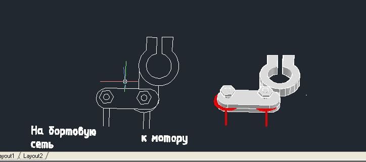

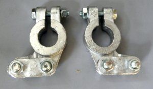

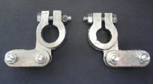

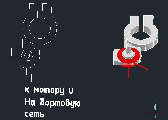

Клемы были такие (свинец):
от АКБ идет одна пара проводов на мотор(зарядка и стартер), а вторая пара проводов (аккустический кабель сечением 4мм) на распеделительный щиток, от которого через выключатели и предохроны идет разводка на магнитолу, свет, прикуриватель, и розетку.
Так вот в начале я на болтик между пластинами который ближе к клеме ставил провод от мотора, а на тот что дальше от распределительного щитка.
Но потом срезал часть клеммы, оставив 1 болт где с одной стороны от свинца был мотор, а с другой бортовая сеть.
Для наглядности вот картинка
Так вот в случае подключения на разные болты было все нормально, проблемы со звуком начались когда я срезал клему и подключил на один болт, они начались.. вот и думайте)
