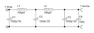

Car_As, дроссель, по уму не один, и кондёры (электролиты с керамикой).
ну а нет, тогда что то активное придётся делать.

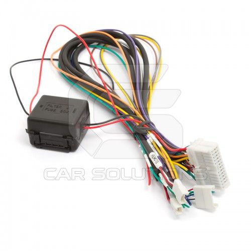

Так выглядит моя головная боль
Олег екб, собери такой фильтр для магнитолы (если есть шарящие знакомые, то дело на шесть секунд). и "врежь" его как можно ближе к мафону. как заводской на картинке
коробку с предохранителями, то бишь все потребители (мафон в том числе), подключай только к АКБ. на выпрямителе, на работающем моторе, будет далеко не одно и то же, хоть и "контакты одни".
99% проблемы уйдут.
