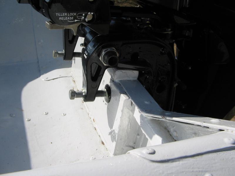

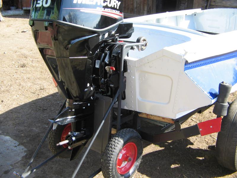

Поздравляю с покупкой! У меня на 30 ке 4 т на 9 , 5 /11 блэк макс перекрут а на 9,25/ 12,5 в двоем 50 в одного не замерял. Транец достаточно 3 мм пластины и 40/40 уголка. PS. Да и главное не пажелей денег на правильную краску и тогда еще внуки покатаются .

В личку не збрасывается , пластина и уголок люминий, нк фото видны. Поднял на 1,5 см.

Николай какой грунт, краска??? транец. усиливал под 30ку?

ребят кто как усилил транец на Оби?
Приклепал лист 2.5мм,поверху пустил уголок неравнобокий толстостенный ,в моей теме есть фотка, доску склеил из фанеры водостойкой ,правда пришлось корыто снять для удобства сборки. Фотки нужно поискать

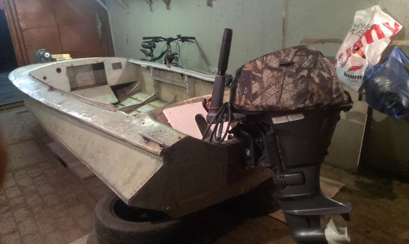

ласточка моя))))

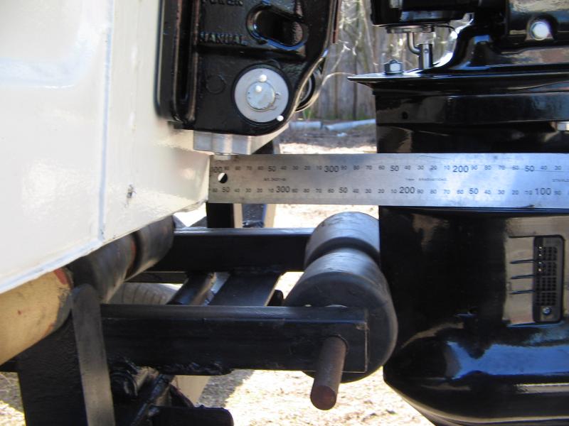

Прикольная лодочка, смотрю у тебя модификация с пятью шпангоутами,у меня была с тремя пришлось переделать.Смотрю даже табличка на месте ,если не трудно можеш померить ее размеры хочу себе тоже сделать чтобы все было типа по заводу.
