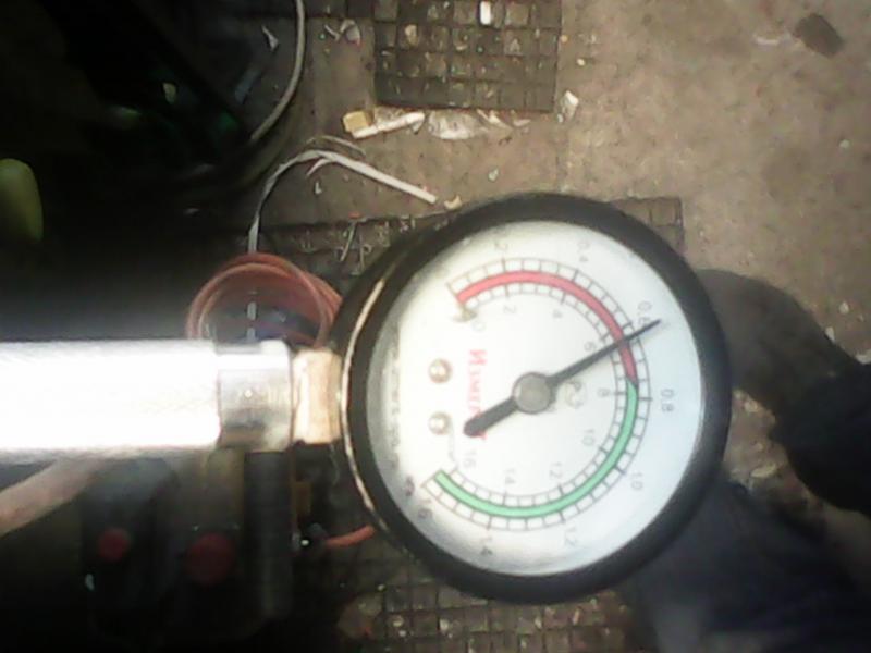

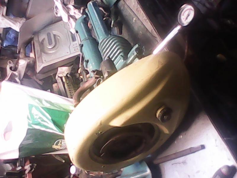

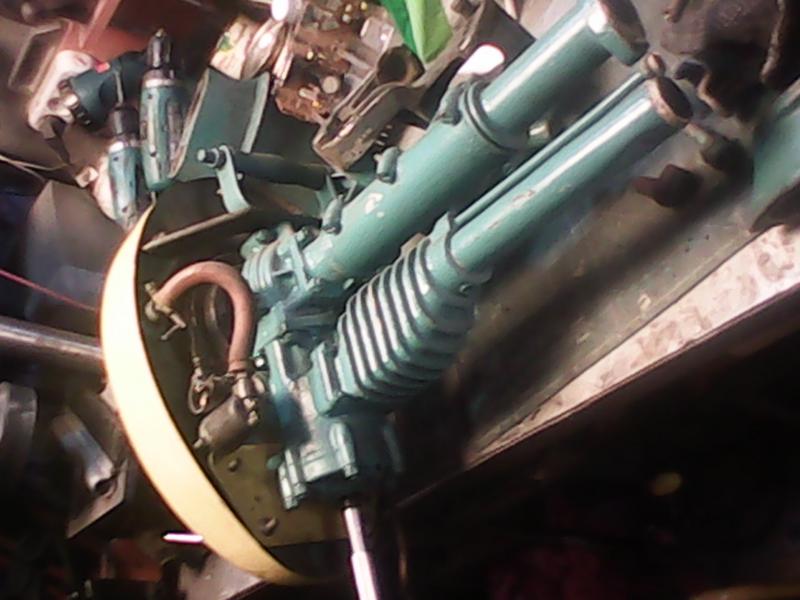

Отдал мне Алексей daryinalexej вот такой супер мотор. Померили комп. - 6 Ат. В комплекте два винта, один стандарт, другой вижу в первый раз, корпус под конус, лопасти меньше, выемки под шпонку крестом. В общем пока загадка, что это за винт. Редуктор ржавый, попробую реанимировать. Посему ищу: руч.стартер,кожух на ногу, ну и совсем не надеясь - нижний поддон. :)

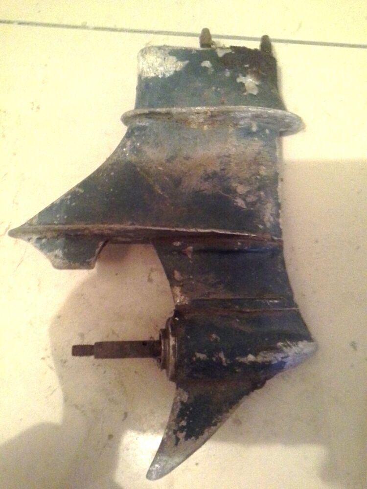

Кто подскажет по размерам сальников, какие идут и по кол-ву?
Подшипники как понял обычные. № 203 - 2шт. в редукторе.

Приветствую, Алексей!
По редуктору, две новости: который я перебрал, мой товарищ сделал из него гибрид. Но поискав, нашли еще один. Состояние неизвестно, но вал крутится. Если нужно, вышлю. С тебя только почтовые расходы.
На гребном валу подшипники №203 – 2 шт, сальники 16х35х7 – 2 шт;
На вал-шестерне №202 –2 шт;
На коленвале №205 – 2 шт; сальники 25х35х7 – 2 шт;

От спасибо. В редуктор значит Нептуновские подойдут. 16х35х7. А на импорт случайно номеров нет? Подшипники в любом авто лобазе - полно :)
Нашёл 25х35х7 Corteco 0734300196

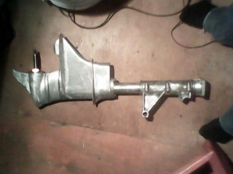

Свою Стрелу до первоначального состояния я не смог довести:
руки не оттуда видать растут.
Просто довел до ума и покатался. Состояние очень хорошее.
Ох, и грохочет она.
Готовлю к покраске. Напиши в личку или здесь о технологии покраски.
Я Мосю покрасил обыкновенной краской, было красиво всего месяц, потом облезла.
У моей Стрелы краска родная: бак и верх стартера светло-зеленый,
нога темно-синяя. "Выхлопушка" не крашена. Если ее покрасить, сразу обгорит краска.
Старая краска с нижней части "ноги", где ровная поверхность, сошла хорошо.
А вот с головы, кронштейна не хочет сдираться. Крепко въелась в мотор :))))

Есть у меня товарищь авто маляр, арматурщик... Вот он мне всё по правилам и рассказал - и показал.Так и делаю.
1 Зачистить до металла. Корщётка на дрель и в перёд. Муторный процесс.
2.Обезжирить.
3. Повесить в горячей камере на часок. ( на солнце летом метод тоже работает)
4.Задуть кислотником грунтом. 1 слой слегка дунуть закрепить.2.слой через 15-2- мин.
5.Задуть проявкой грунтом.серый или белый в зависимости от конечного цвета.
6.Пройти тысячной сбить пыль.
7.Обезжирить.
8.Первый слой краски слегка задуть - 30мин. ждать.
9.Второй слой -30 мин.ждать.
10.Лак по желанию.
Самое главное подождать сутки ,потом можно собирать во едино.
Двигатель в цвет алюминия крашу с балона термо краской для мангалов ,печей и т.п. Красить строго нагретую деталь, иначе стирается быстро.Горячая на смерть встаёт.
Огромное отличие от Той Родной краски в том, что красили нитрой и причем оч.много слоёв. Кол-во слоёв давало блеск.
Свою буду красить в тёмн.синий,глушитель в металл (в родне должен полностью покрашен в синий). Бак голубой. Стартер если найду в голубой или белый. Надпись начал рисовать новою, там где есть волны,Ракета на п.крыльях. Дочка художник, снимет копию 1.1 фона.,остальное в Кореле сделаю.
Осталось бак зачистить, струбцину. Искать нижний кожух,поддон (думаю придётся самому выклеивать) и стартер.

Собрал что бы винты не растерять. Там нужно колечко выточить, люфт есть по вертикали.

Вкладыши которые от осевого смещения лучше сделать из полиэтиленовой трубы, на руку приятнее шевелится чем с латунными. Плюс мазать не надо.
