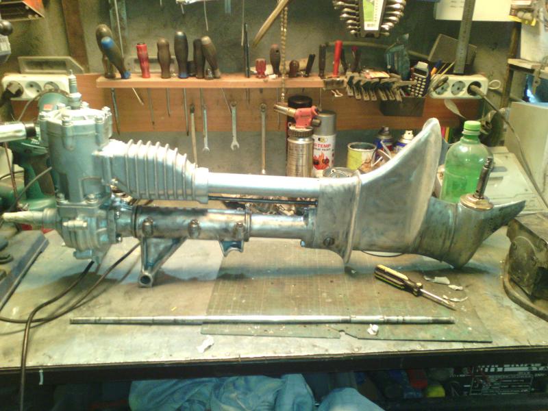

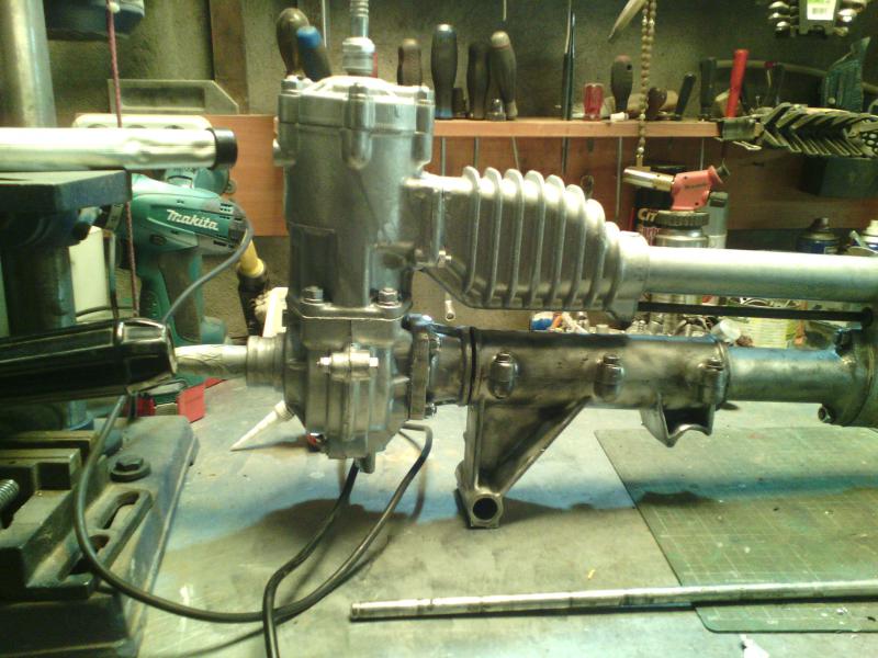

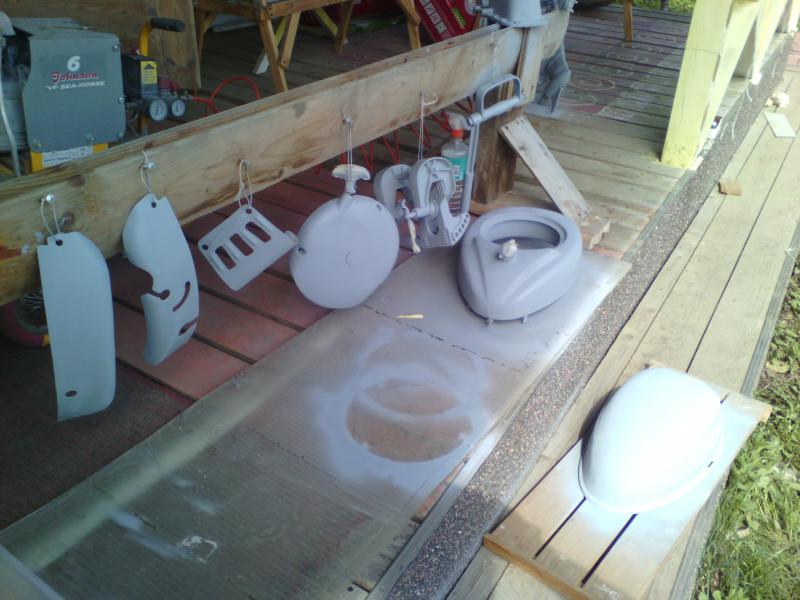

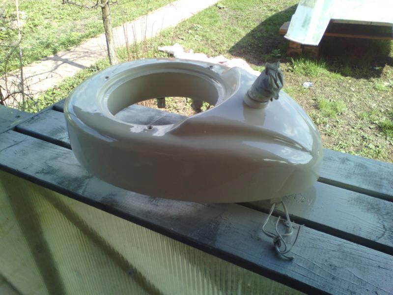

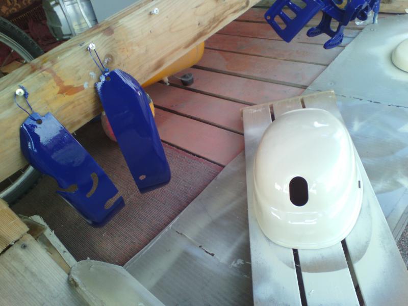

Процесс по малому движется, потребуется пол кило шпаклёвки в пыль :)

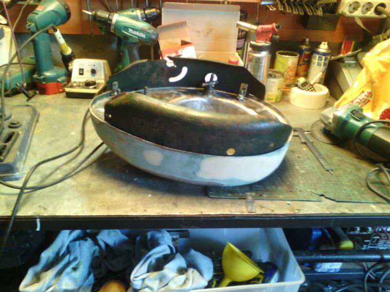

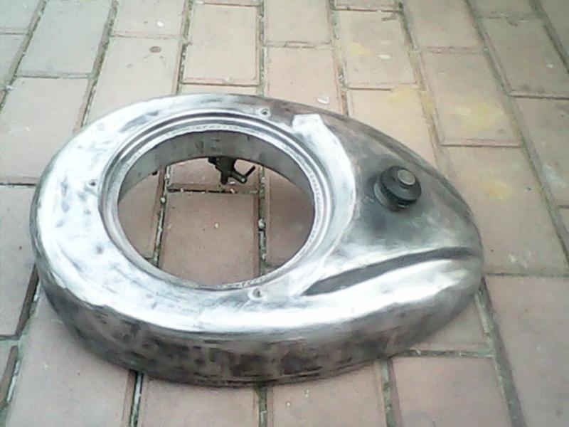

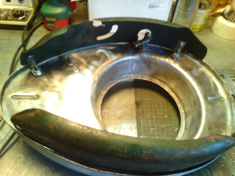

Может кто помнит или фоты есть? Нижний кожух из двух частей был? И на что он крепился, на двигателе должны быть тогда кронштейны или уголки?

Стрела
Уголки на баке прикручены. У меня три стоят. Я может стрелу на ходу возьму!
будем с тобой,с яйцами,стрелами,но не робингуды! :D

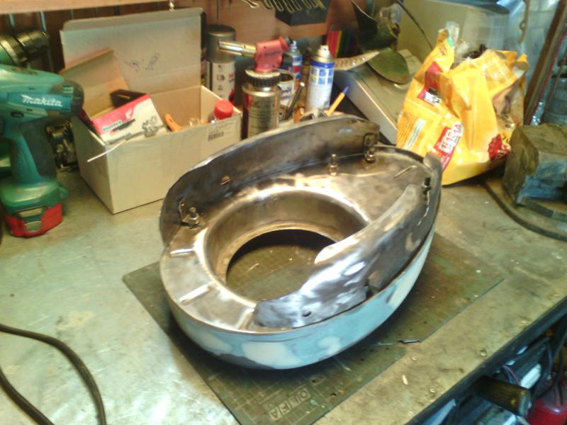

Процессс :hahaha: Не хватает рез. ручки на румпель,стартер, и заслонки на карб. Ещё нужна выкройка, или размеры задней ручки на баке.

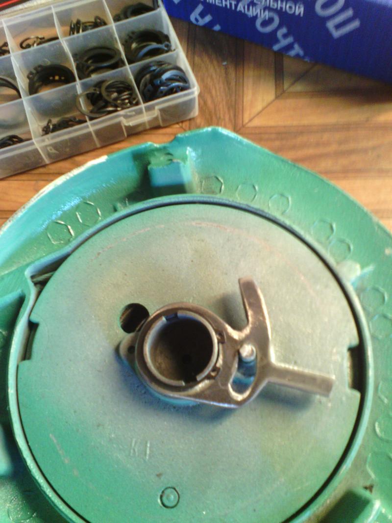

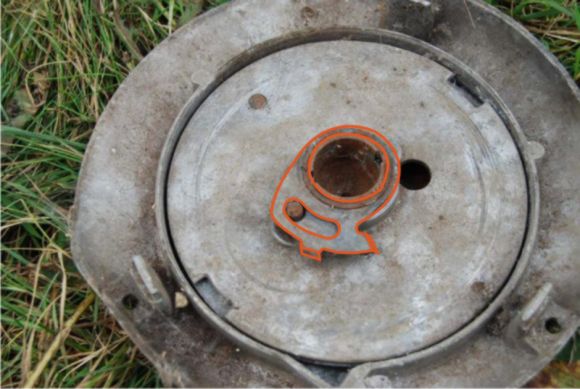

Привалило счастье :D Есть теперь стартер,нет на нём скобы и собачки. Посему,люди добрые поможите. Нужна выкройка пластины и размеры собачки.

А как тебе размеры снять? Могу сфотать с линейкой но прсле праздников.
10 097
1 476
Взять бумажку,обвести по контуру скобу . Собачку лучше штанг.ц. померить. Сфотать в разных ракурсах.

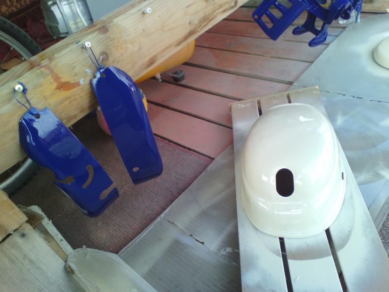

10 097
1 476

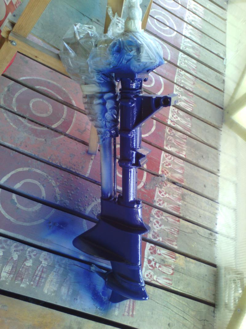

Покраска.

Ты по што, сатрап, ковер на полу измазал краской????
10 097
1 476
Серёжа,всё равно дом продавать. Хотим уехать в Петрозаводск.

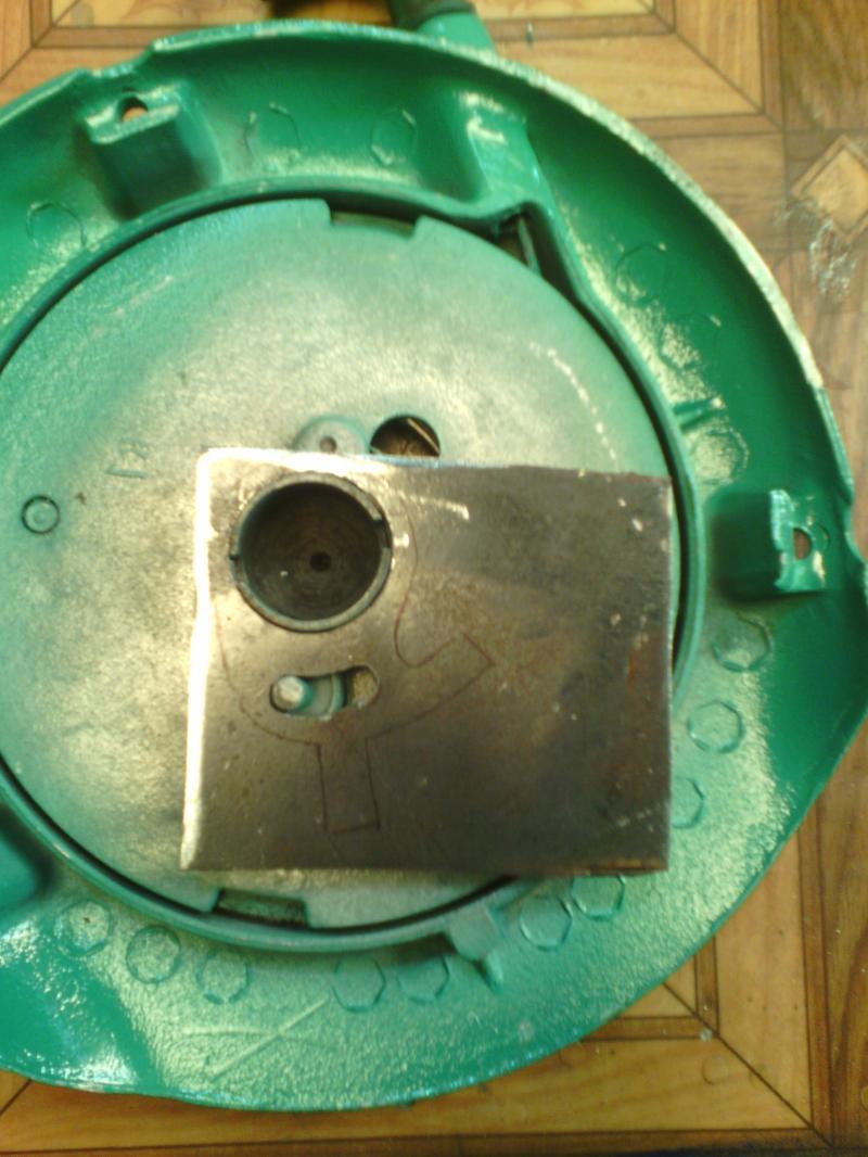

Практически всёё.Не хватает только мех.собачки стартера. Пытался колхозить,но нет полной инфы.

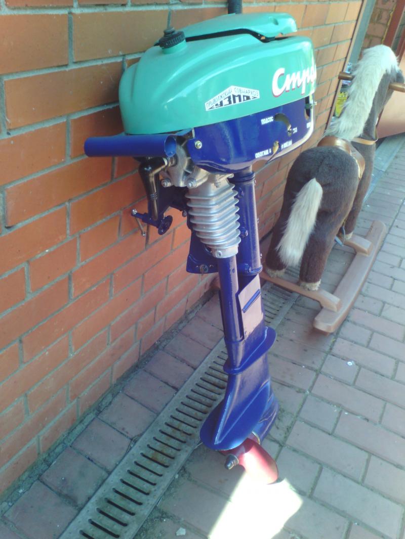

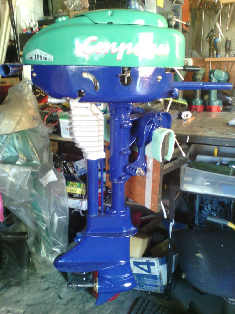

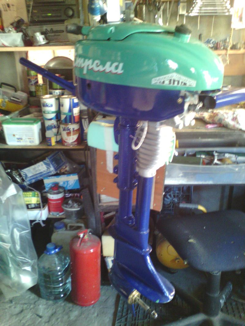

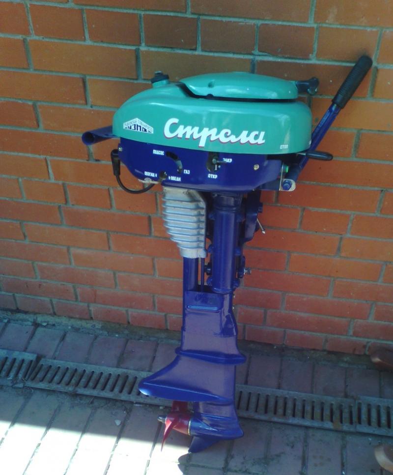

Первый запуск :)
Что бы ещё собрать?
Кирюха
01.03.2013
1 213
260
Кирилл
Красиво работает. Кстати в бочке, у меня никогда вода из контролки не шла.

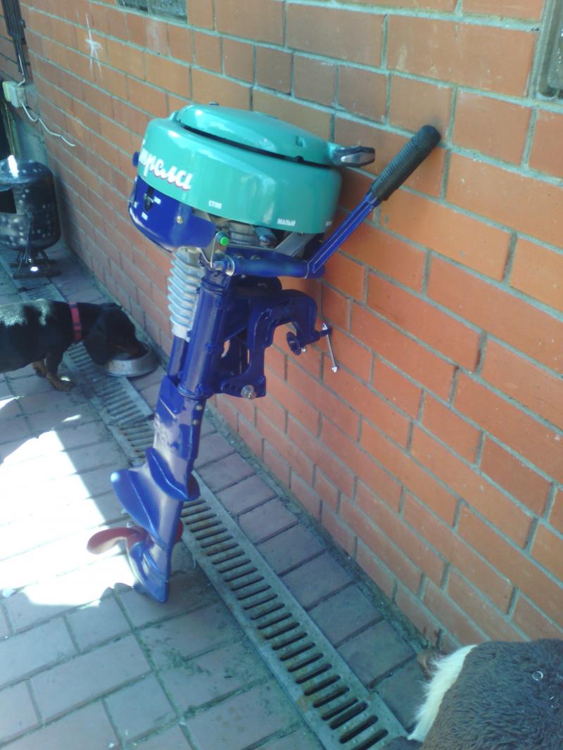

Электронику поставил, но с возможность вернуть в стоковое.

Кабздец! Вот это дрищпан! Когда же я свою соберу?
10 097
1 476
Алёшка,как только отвлечёшься от старушек, таки сразу :hahaha:
4 200
Вопрос! Как наносил надписи? Трафарет, декаль, шелкография? Поделись, пожалуйста, технологией. В оригинале похоже на декаль.
10 097
1 476
В оригинале шелкография. Сейчас золотой будет, если делать. Клеил наклейки на прозрачной плёнке http://vk.com/club92538156
