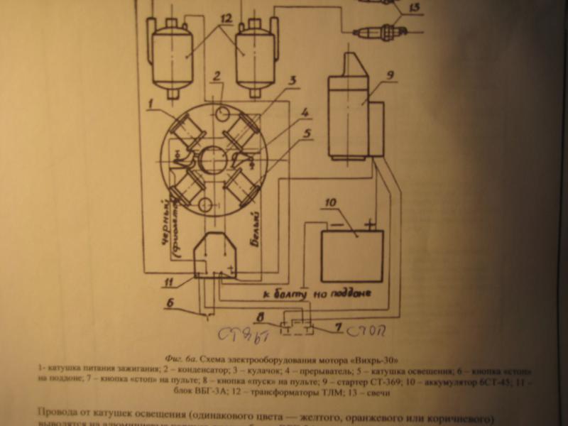

Глянь по схеме, может что не так подключено и обрати внимание на кнопку"стоп".

кнопку вообще не ставил, подключено все правильно так как его ни кто не трогал с тех времён да и я по схеме проверил

Да никак. Плохо, что на блок ВБГ-3А выведены все провода от магдино. Поэтому для начинающих путаница.
Я почему-то тоже склоняюсь к этой мысли. :yes:
