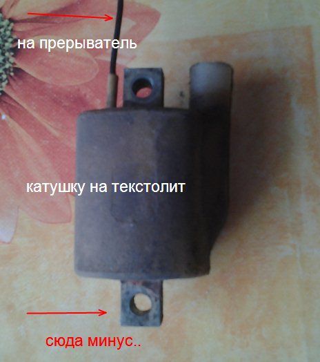

принёс с гаража 3 комплекта МВ-1 снял кулачки,распаял катушки, промерил сопротивление катушек. везде всё одинаково.. ну не может быть чтоб все были сгоревшие. на корпус не звонятся, катушки имеют все одинаковое сопротивление... контакты чистые, прилигание идеальное, диэлектрические шайбы и втулки целы,.. искры нет.... :evil:

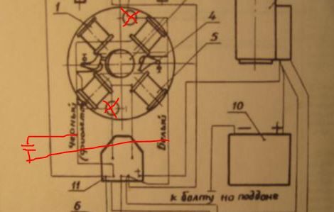

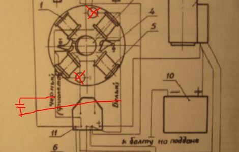

Замени конденсаторы.
Вернее не так.
Сними их с мв1 вообще, каждым поочерёдно замыкай провода из под маховика и смотри искру.
У тебя с каким-то искры не будет, с каким-то будет сильнее.
А по хорошему купи в магазе новый конденсатор от мотоцикла с мягким проводом.
В общем поставь ОДИН хороший кондюк на оба канала, и, при условии чистых правильно отрегулированных контактов искра появится.
Кондюк подсоединять вот так. Контакт его с массой исключить.
с494
14.03.2010
3 943
787
Сейчас Прогресс 4
Сейчас Джоник 50(70) 3цил
Посмотри, вот пример с одним конденсатором на оба цилинра.

как поставить кандёр понял, спасибо!.. но вот ( Сними их с мв1 вообще, каждым поочерёдно замыкай провода из под маховика и смотри искру. ) не понял как

тоесть...... один провод с прерывателя крепим на корпус и крутим маховик.. смотрим искру.. потом другой на корпус и опять крутим и смотрим... всё это с подключеным кондёром по твоей методе?
Так.
Смысл в том, что при хранении мотора от времени в системе зажигания МВ1 могут измениться только параметры конденсаторов. При изменении параметров конденсаторов искра будет изменятся до пропадания вообще. Усыхают они.
Ставя конденсатор между каналами, он то одним концом замыкается на массу через другой замкнутый контакт, то другим через первый контакт.
Поэтому его достаточно одного на оба канала - даже легче определять неисправность.
Почему говорю поочерёдно, потому, что они усохли по разному и имеют сейчас разную ёмкость, маховик то крутить конечно надо. )
Найдёшь из кучки своих кондюков более-менее хороший, но чтоб ни ипаться можно купить новый, любой от совкомотоциклов , у них проводок мягкий и не ломается от вибрации.
всё верно, только они не усыхают (в этих электролита нет), а начинают "замыкать" из за ухудшения изоляции. по чуть чуть и до полного пропадания искры. из старых совковых выбирать не советую, непредсказуемо. им срок давно вышел.
насчёт контактов, если чистили наждачкой, то "ссыпавшийся" на молоточек абразив может не давать замыкаться контакту. чистят надфилем, с последующей промывкой (спиртом)

Юра, заработало :good: заменил кандёры. поставил один, как ты советовал. одно магдино заработало.
лежат ещё два но не дышат. мозг взрывается сопротивление катушек такое же как на рабочем, контакты нашёркал как у кота яйца))) тишина.. может перемотать катушки?
