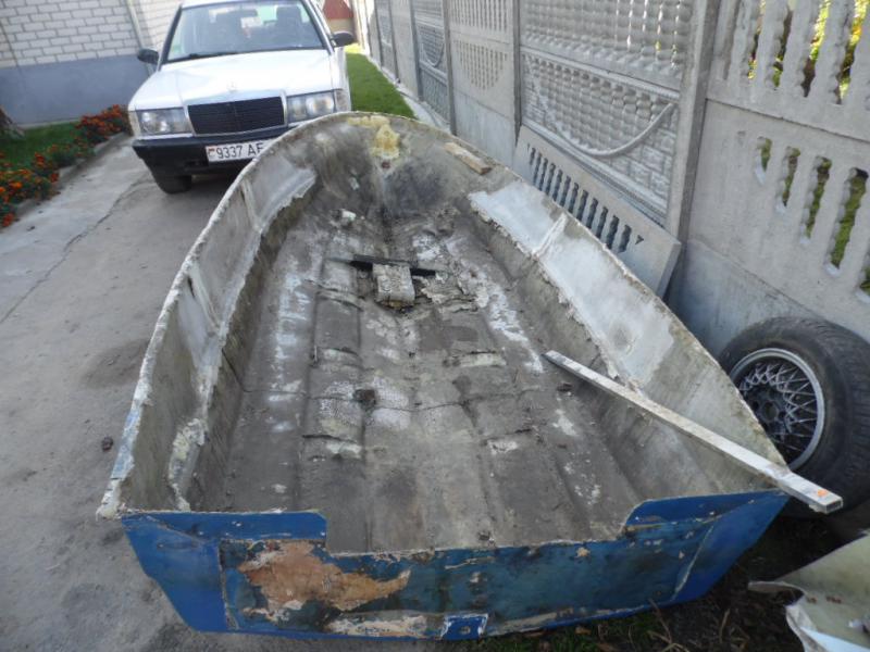

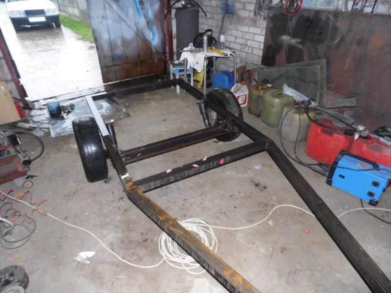

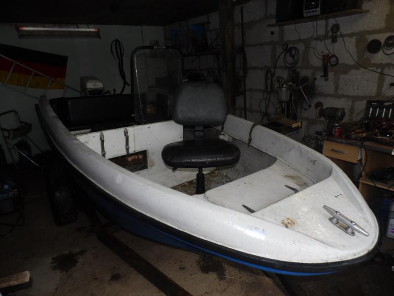

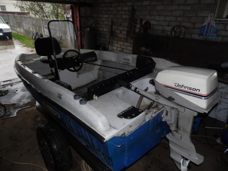

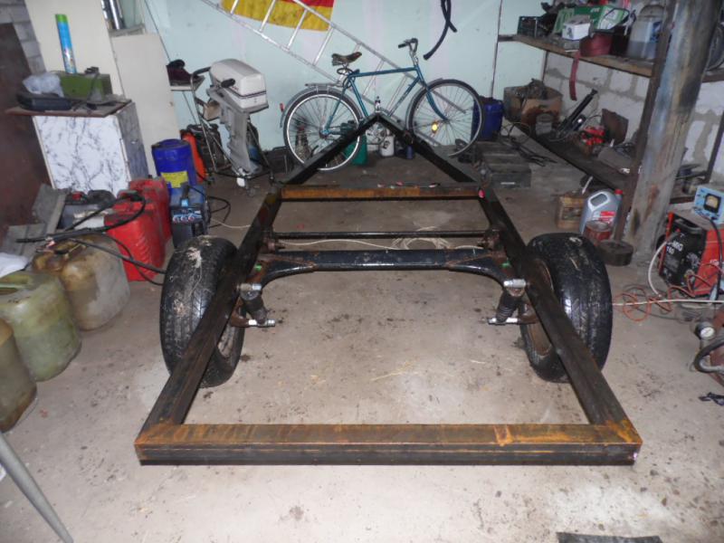

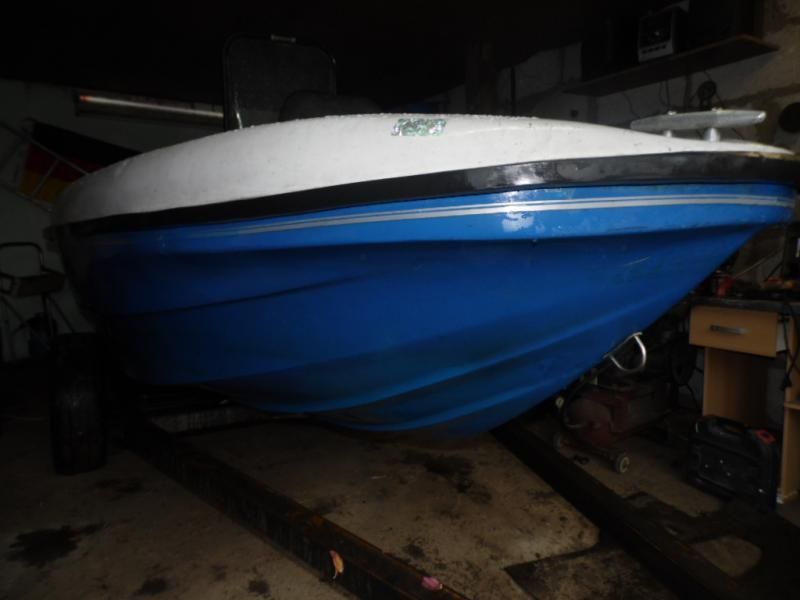

Добрый день господа-форумчане. Вот и я,после долгих танцев с бубном, стал обладателем корпусной лодки. Перестал надеется поиск дешёвой лодки за границей и купил в Балоруси без геморроев с таможнями и переговорами с хитрожопыми поляками. Косяков по лодке конечно хватает.Старый хозяин не очень её жаловал. Но за 450 баксов я думаю нормальное состояние. Сразу занялся изготовлением прицепа для перевозки.Сейчас занимаюсь теорией по ремонту стеклопластиковых корпусов.

Да сам из Белоруси,процесс восстановления мне кажется будет сложным для меня ,со смоломи дел никогда не имел разве-что, ремкомплект для бамперов Вот сижу в и изучаю теорию

:good: Починишь - будет добрая лодочка!!! А потом моторчик прикупишь подходящий под нее, и будет.... счастье водномоторное тебе!
Добро пожаловать на форум, коллега!
По поводу ремонта пластиковых корпусов есть спец на форуме - Алексей Овчинников (ovchinnikov1966) - постучи ему, он парень добрый - все расскажет. Посмотри его посты по ремонту корпусов....
topic5850.html
topic3426.html
topic3426.html
10 097
1 476
Судя по фоткам ни чего криминального не вижу :) Нашёл хороший гелькоут по 400р кг. цвет какой душе угодно. Заматовать и покрыть. Буду брать гель.к. под пульвер, но покрывать валиком-кистью. Принцип ремонта не сложный как, папье маше. Шпаклёвка авто - с.волокном. Спрашивайте - отвечаем :D

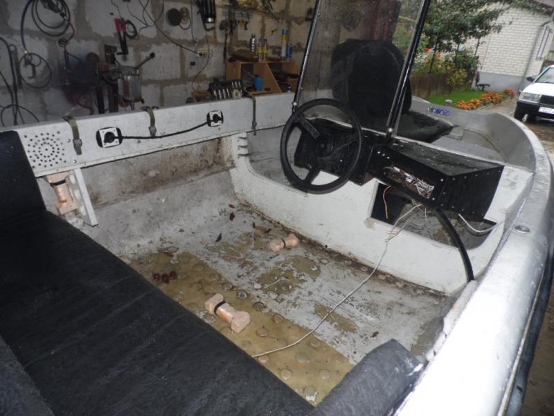

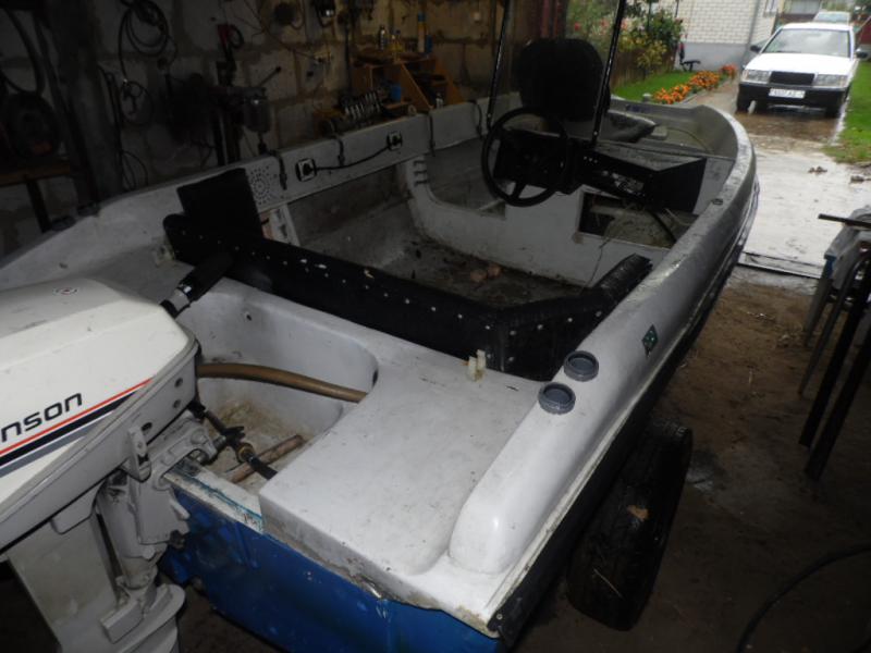

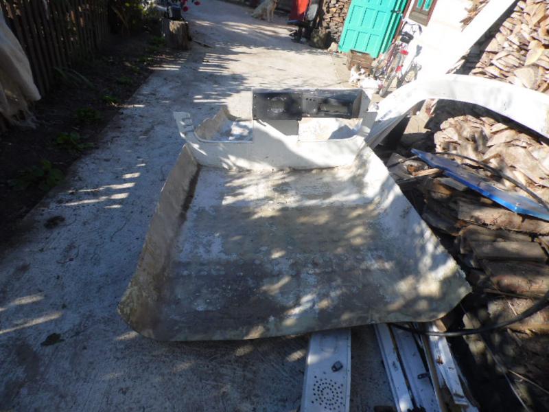

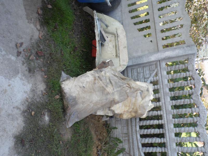

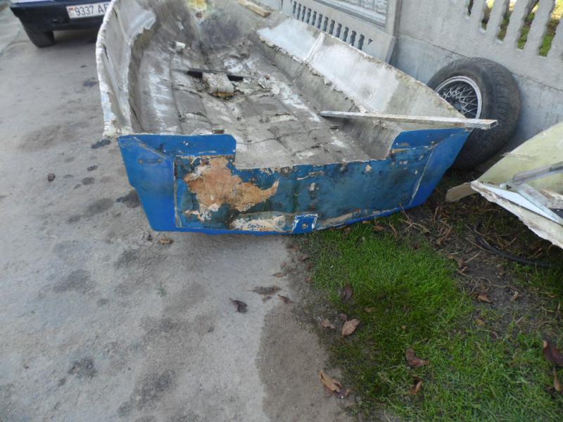

Вот разобрал я свою лодку за 450 баксов и оуел Всё,что было деревянное в лодке превратилось в трху. Два мешка дерьма достал из-под полы, это монтажная пена напитала воды килограмм 20

Не назад дороги нет. Зделаю всё по уму. Да и форумчане подскажут, что да как. По пластику всё нормально только дерево сгнило

Клеить хе..ня. Основное время займёт зачистка, кругов №60,80, насадку на болгарку с паралоном и липучкой и вперёд :D Изнутри скорлупки проклеить в один слой стекло матом. По наружке заматовать и шпкл. с с.волокном выводить.Пеной 2х комп. на финище через отверстия задуть. Это вы ещё настоящие "дрова" не видели :D Дерево послойно, на п.смолу с с.тканью и всё ещё покрыть по наружке в 1-2 слоя.
Глаза боятся - руки делают.

Я думал пену совсем не использовать она воду тянет. Бутылки пластиковые собираю, дабы днище забить.
10 097
1 476
Обычную пену конечно нет, надо или 2х.комп., но супер быстро встает. или белый из шариков, как в упаковках электроники. Она нужна для жёсткости палубы, бутылки будут проминаться и "гулять", гнуть с.ткань под ногами. Пойдут микротрещины,вода, потом лёд,потом рвать ткань...... Это главная проблема пластиковых лодок при наличии воды в пустотах, поэтому делаю обязательно пробки везде, где из пустот можно в конце сезона слить воду,конденсат и т.п.

Я бы не советовал, лучше экструдированый пенопласт, чем этот, шариковый воду набирает преизрядно (как и пена) и к концу сезона лодка будет в весе неслабо прибавлять, а так как не просушишь нормально - гниль плесень и прочая гадость. Бутылки конечно вариант, но щелкать будут при изменении температуры, если делать в прохладное время года, то укладывать надо чуть сдутые, но лучше все же экструдированый пенопласт - и для детей и для внуков еще хватит. В лодке 74 года постройки блоки плавучести из него - до сих пор как вчера поставили, а из шарикового было в корме чуток - в труху еще лет 10 назад.
