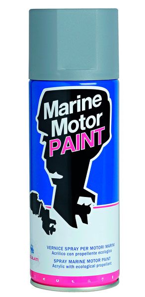

видел в балонах и на тоху и яму и сузу...так на них и написано...по англицки

:yes: я своими глазами видел!!!! Может у них нет а в природе и у других есть!!!
http://www.korabel.ru/yachtshop/catalog/3419.html
