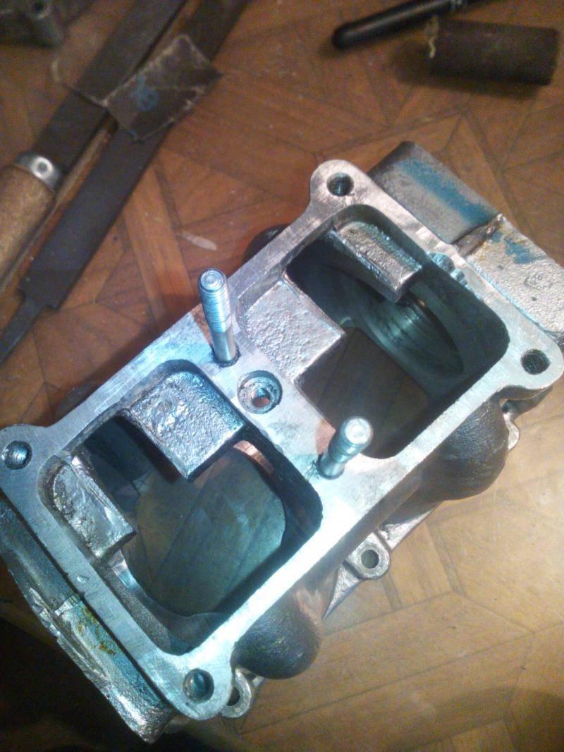

Вобщем вчера глянул еще один 12 мотор - у него все точно так же как на моем .
Теперь что можно сделать : впуск - шлифовка полировка впускного тракта , расточка по ширине продувочных окон , шлифовка поверхности крышек впуска с убиранием карманов (предполагаю хол. сваркой )
Выпуск - скругление острых кромок выхлопных окон плюс чистка выпуска от дефектов литья .
Лабиринт - проточка канавки в средней опоре под фторопластовую втулку и ее изготовление плюс установка .
Вот вроде и все что хочу сделать .
Теперь все же остается сомнение по выпуску - что можно все таки сделать с 3 мм недоткрытия выхлопных окон (может все же поршней точнуть? Все конечно не выберется но мм полтора вполне можно пильнуть .

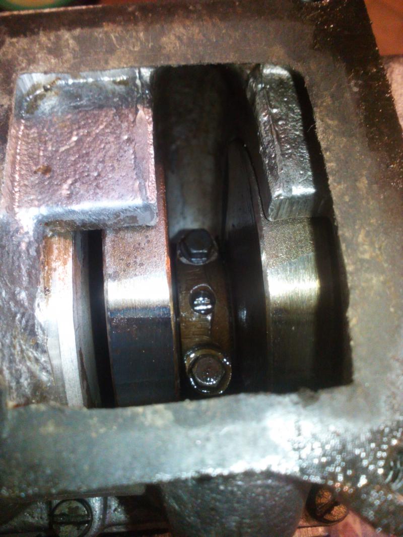

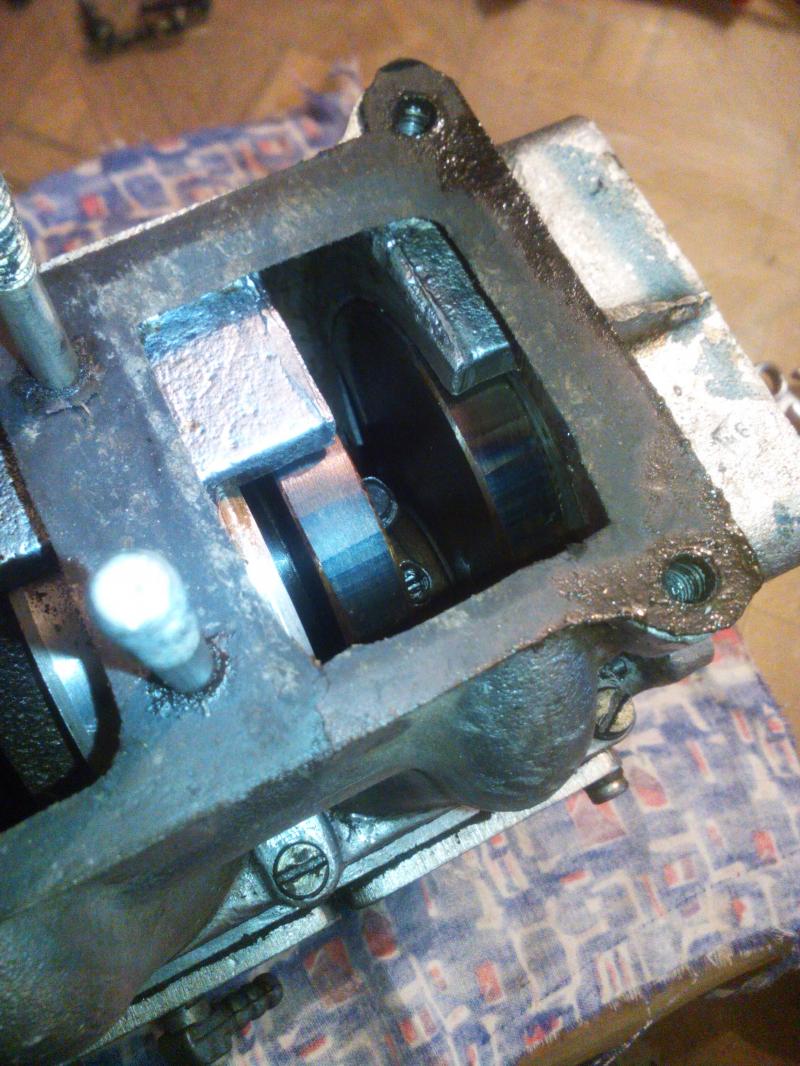

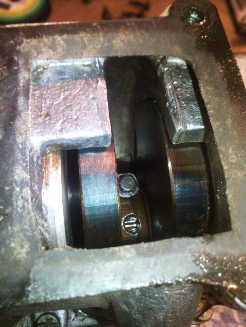

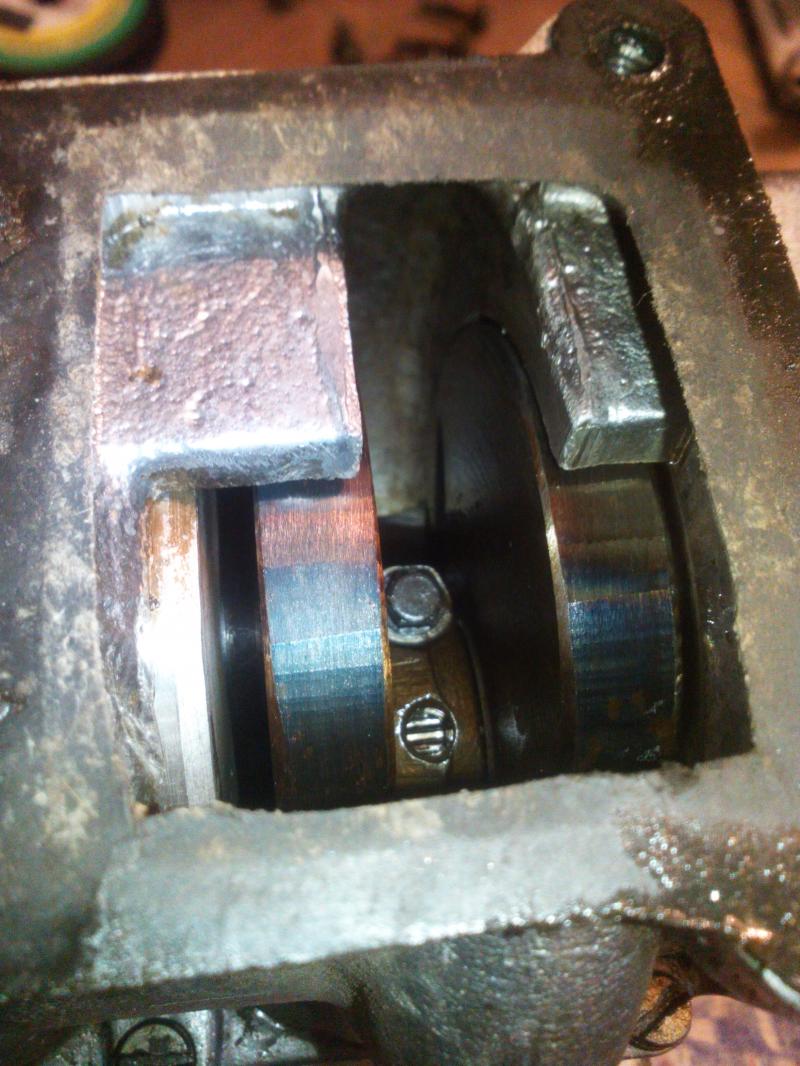

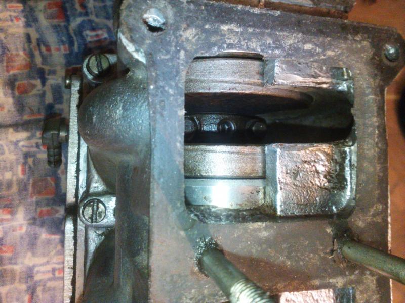

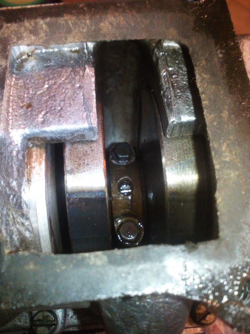

Стал недавно обладателем 12 ветра, подскажите по коленваллу, у меня такая хрень
Может кто подскажет кто и зачем это мог мутить?

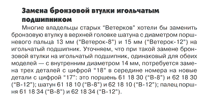

И это.. Получится ли заменить медную втулку поршневого пальца на игольчатый подшипник?
Так выполняли на заводе балансировку коленвала, стачивая противовесы. Забей на это.
Ну втулка не медная, а бронзовая и заменить на игольчатый подшипник на этих шатунах не получится.
гидрохоботан
17.07.2015
116
Курск (Курчатов)
гелиос 31 мк
прибой 5, ветер 12, mercury me 15m.
А есть смысл менять на игольчатый подшипник? А то может и шатуны поискать? Новые не кисло я смотрю стоят))
IGNAT
27.01.2013
1 322
120
Псков
Вихрь-30 2шт. Ветерок-8
Лучше уж поменять втулки. Поработает мотор ещё. А новые шатуны не думаю что хорошего качества.
shalagin
05.08.2012
1 806
258
г.Сыктывкар
Ветерок-8м
Кроме шатунов надо ещё менять и поршни с пальцами.

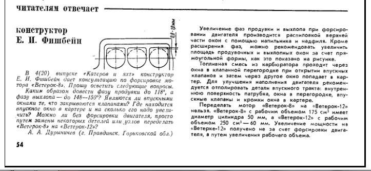

Вот что нашёл (из КиЯ)
Что я и хотел.
Там же написано что пилить окна в случае форсировании мотора. А зачем форсировать и без того слабый мотор?
Из него уже производители выжали всё...дальше только ресурс будет уходить в большой минус.

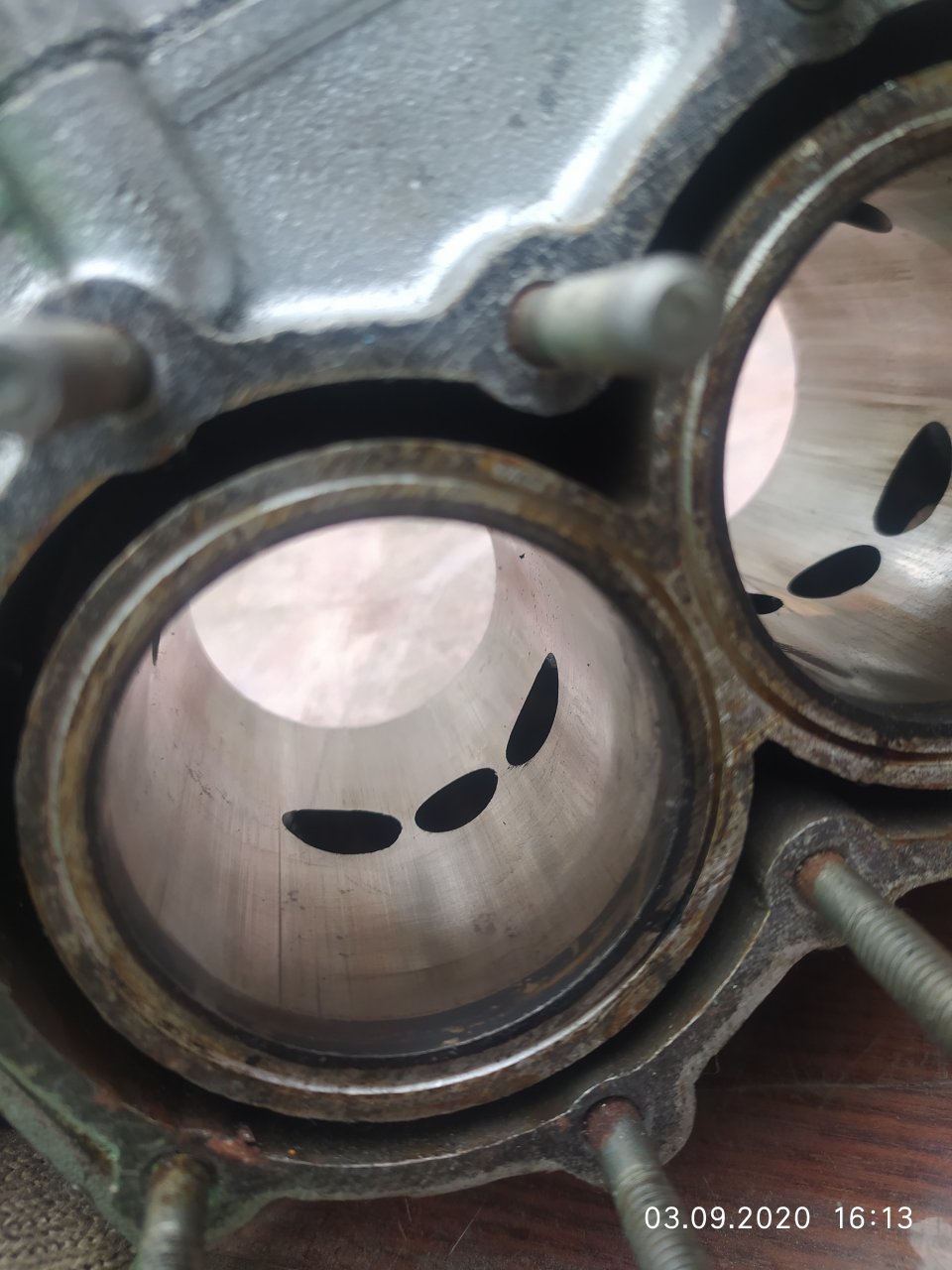

Подскажите, на сколько критичная царапина пррдльная в цилиндре? Ногтем хорошо чувствуется.
