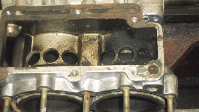

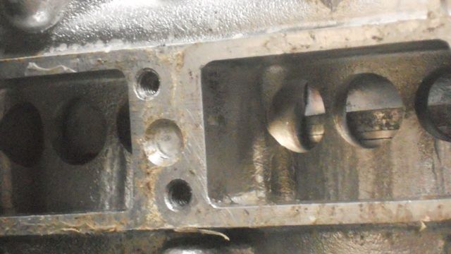

Ребята новую тему создавать нестал , думаю автор необидеться .
Сегодня для ревизии вскрыл поршневую своего 12 го и слегка в шоке от увиденного или может я что то непонимаю ы двухтактниках , окна на впуске открываються только наполовину . Если я подпилю впускные окна в сторону к головке как думаете не загублю я оконьчательно свой ветер ? Естественно не вылазя за выхлопные окна .Фото ниже .

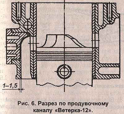

Окна и не должны открываться полностью! Они должны открываться одинаково со вторым цилиндром, открытие продувочных окон регулируется прокладкой между картером и блоком. Иногда требуется прокладка чуть толще, а иногда наоборот тоньше.
Вот картинка из книги
  • 29,2 КБ Просмотры: 2 591

Re: вопрос по паршневои ветерок 12.
vovan944 сказал(а):
А если срезать уступ на выходе продувочного окна - наполнение должно улучшиться и фаза впуска станет дольше , следовательно наполнение улучшиться и мощь должна быть больше .
А прокладками отрегулировать выхлоп - он у меня то же мм на 2 не открывается полностью.

Вот что нашёл (из КиЯ)
Что я и хотел.
Там же написано что пилить окна в случае форсировании мотора. А зачем форсировать и без того слабый мотор?

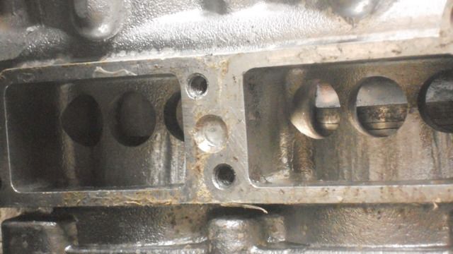

Ну вообщем надо отодвинуть блок от картера, это и душит мотор... А мотор какого года? еще на моторах после 90-Х попадались шатуны немного длиннее чем на старых.

Да именно нужно отодвигать блок - но как ? Даже чтоб выхлоп полностью открывался нужно двигать около 3 мм . Мотор 69 года выпуска , шатуны родные .

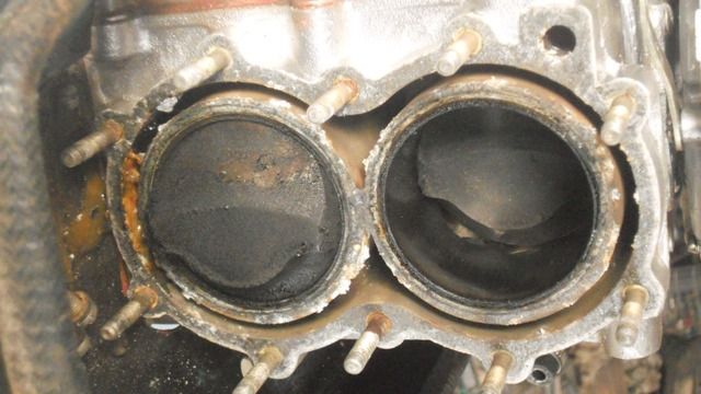

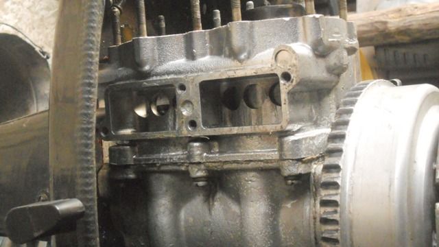

А поршня не менялись ? Может попробовать прокладку добавить ?
Есть фото со стороны выхлопа?

Есть возможность поставить рядом новый и старый поршень и посмотреть их высоту от пальца до дефлектора? Может быть разная.
А лучше поставить например в нижний старый поршень, а новый оставить в верхнем, стянуть блок хотя бы двумя болтами и посмотреть по разному ли будут открываться окна!?
Поршня я менял .
Поршней с десяток - все перемерял , все один в один . Хрен его знает может так и делалось на 12 ых
Поршня я менял .
Выхлопное окно должно полностью открыться
