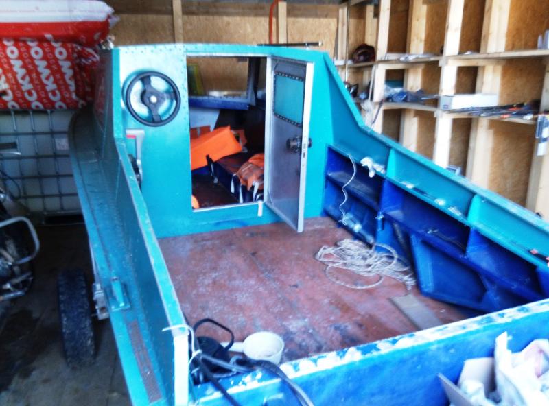

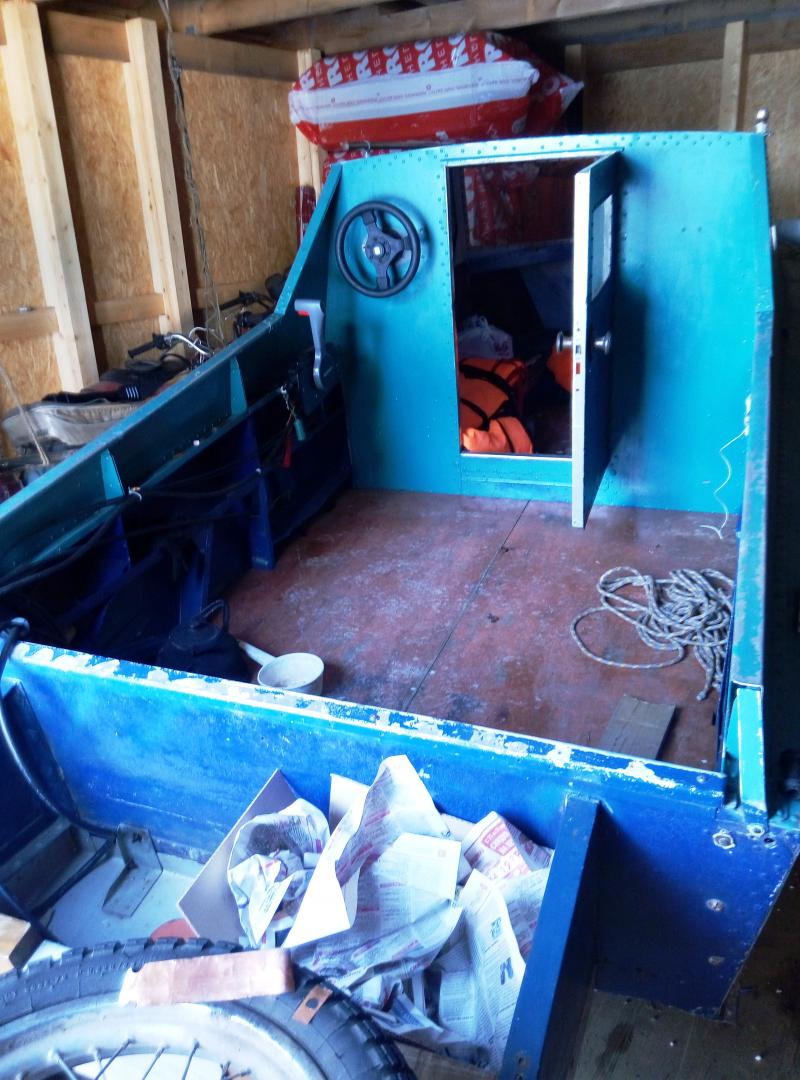

Если только с увеличением места под рубку или палуба побольше -стоит заморачиваться , тогда родной рецесс надо вырубать.
стрелок
02.10.2013
803
24
Прогресс-4+тохатсу-90
докатка тохатсу-18

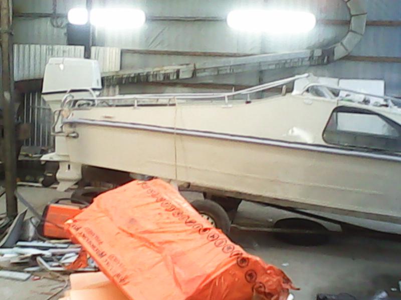

Совершенно верно. Выносной тр.имеет место быть если внем есть необходимость. В данном случае доп.место и мореходность. На фото выше наглядный пример.
стрелок
02.10.2013
803
24
докатка тохатсу-18
Не выносной транец,но идея та же.
