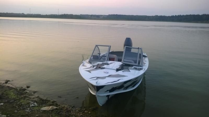

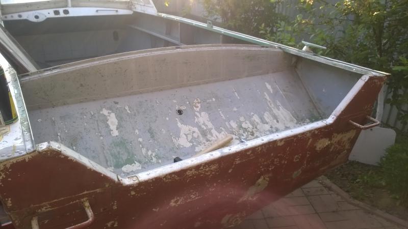

Здравствуйте! Еше раз спасибо за полезные советы и отчеты форумчан!

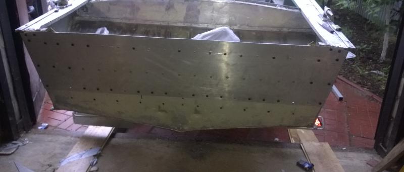

Вот решил собрать катерочек.Ездим с другом на рыбалку и брали лодки на прокат на базе. Были и казанки и П-2 и крым. А так как рыбачим на Н Волге, да в основном ранней весной и поздней осенью, остановились на П-4.

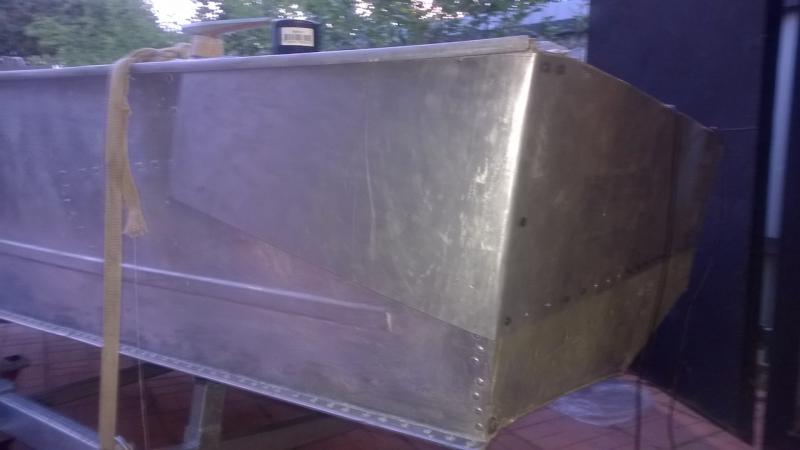

Нашел катерок

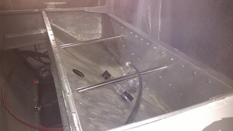

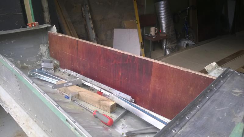

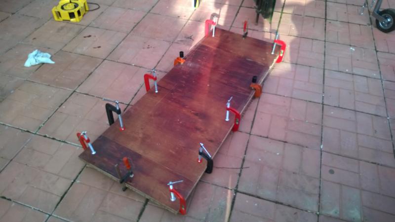

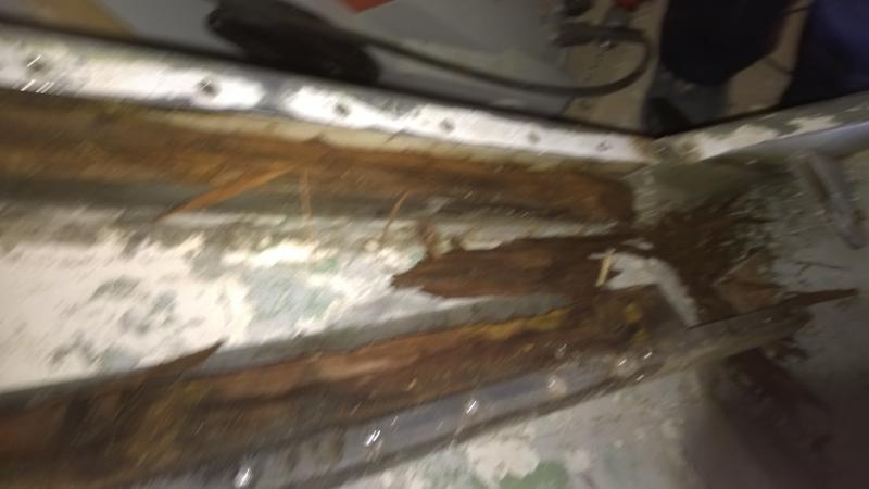

Клеим фанеру и усиливаем транец под длинную ногу

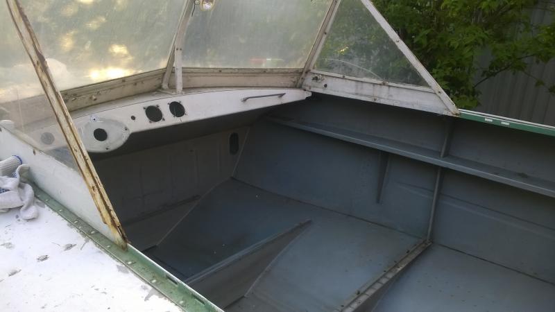

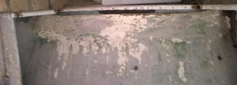

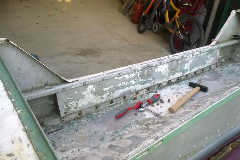

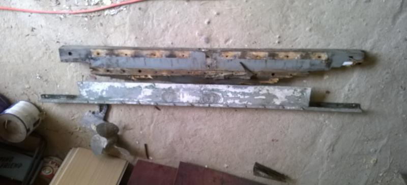

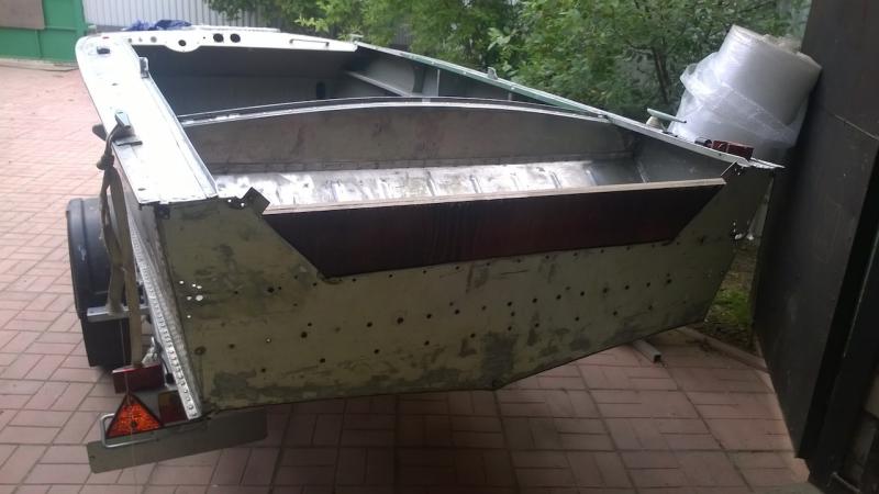

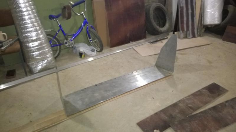

Там где крепились на корме ручки остались дыры И самое плохое- лопнул дюраль. Трещины от борта до выемки под мотор и с двух сторон :so :?

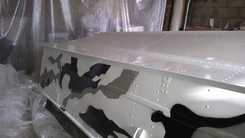

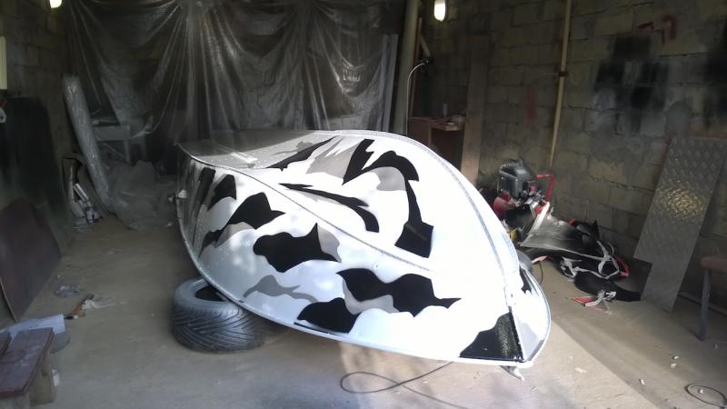

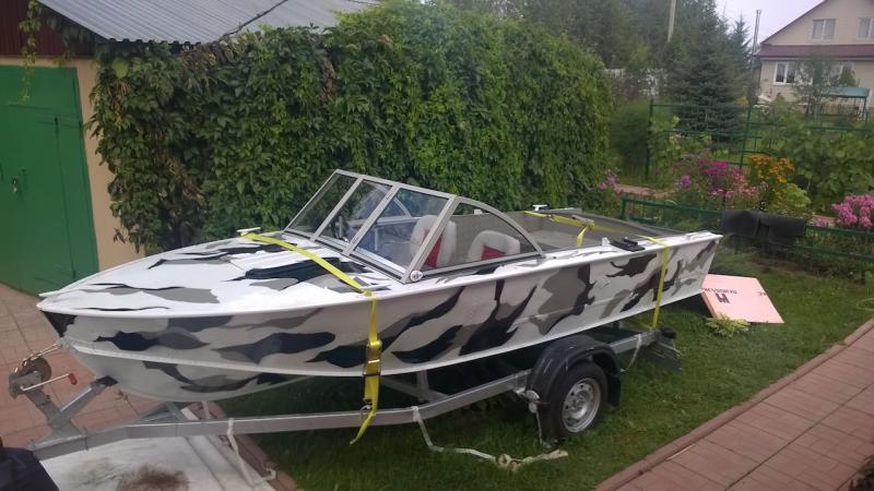

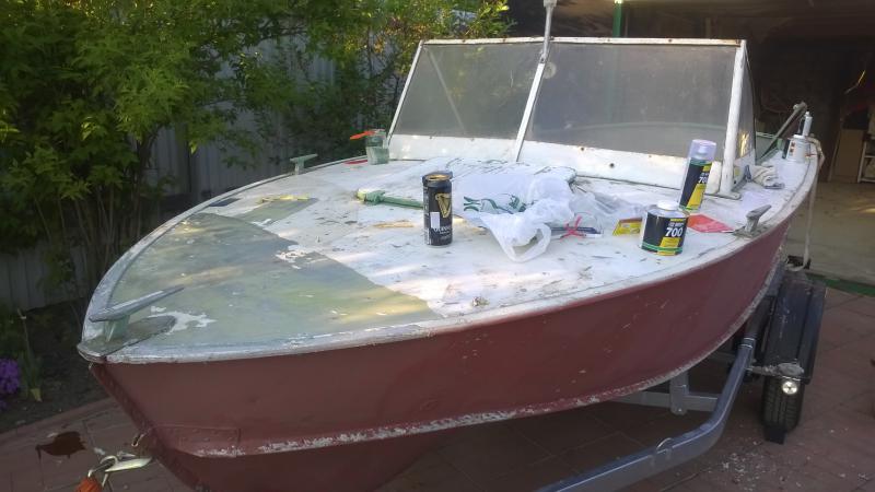

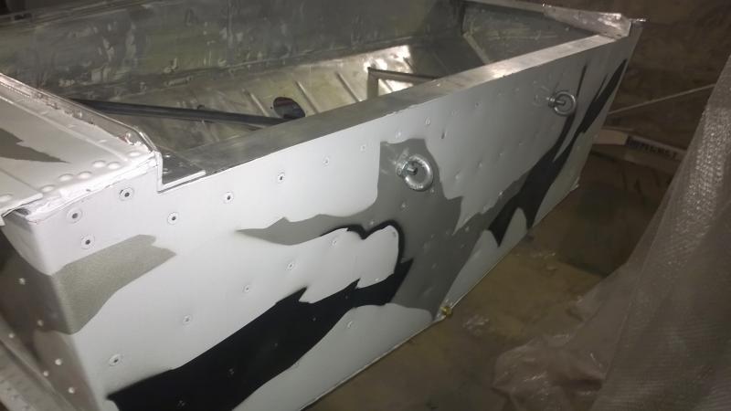

Поскольку до этого всю краску сняли, покрасил по вашим наставлениям!

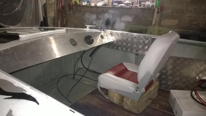

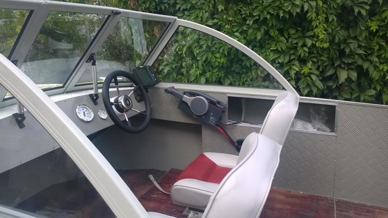

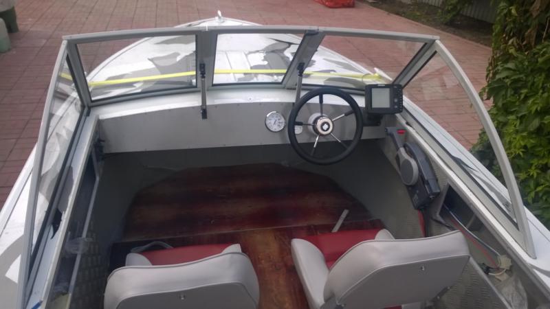

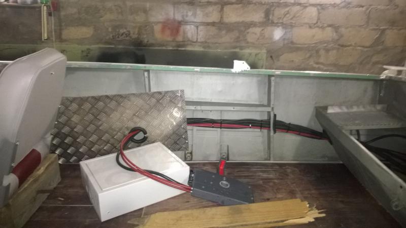

Ставим стекло, красим внутри, все соединяем и прикручиваем. Все готово.

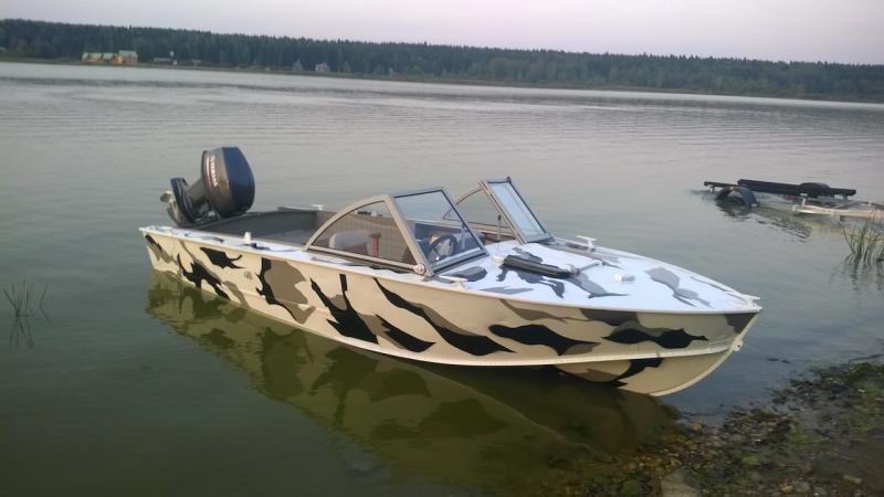

И выход на воду(

Чётко смотрится :good:
Лёшик
08.01.2014
2 414
349
Киев
вихрь30,20 Ямаха-2
Отлично получилось! :yes: Очень понравилась интерпретация на тему боковых "уголков" стекла! :good:

классно!!!!!!!!!!!! сколько же нас..................!!!!!!!!! :?

отличная работа, что за профиль для стекла?

Спасибо! А профил напоминает стеклопакет и стекло каленое. (Остекление сам не делал - покупал)

:good: где покупал стекло?
как красил сам или нет?
катер зачетный вышеел :good: :good:

лодка 44, профиль уже окрашенный.

А как Вы такой камуфляж наносите? Если не трудно то расскажите и можно в картинках!

soll сказал(а):
Усиливать так усиливать
Классно, симпатично получилось :good:

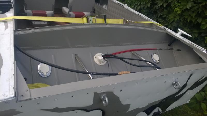

А дренажных отверстий в транце не будет? Как оттуда водичке сливаться?
Стекло супер!

цвет классный!

Да нет, дренаж есть. Трубки алюм 14-е развалцевал.
А насчет раскраски, фото не делал. На словах- Основной фон белый,затем лодка обклеивается плотной бумагой и на ней чертим рисунок отмечая цвета. Снимаем, верезаем серый цвет.Обратно получившейся трафарет накладываем. Красим серый цвет. Затем накладываем на серый части тафарет где должен быть черный и красим черным. Ну как пазл собираешь. Пять дней уходит. Ну и лак сверху. в этом смысле камуфляж под тростник гораздо легче

Зато вон какой зимний маскхалат получился. Можно на зимнюю охоту стартануть :crazy: . :good: Не, реально классно получилось :good:

Олег, а палубу лаком тоже покрывал? Не сильно скользко получилось?

Да ну, зеркало только в камере можно получить и с полировкой, а в гораже пыль всегда как не поливай. Так, что не скользко! В прошлом году в Астрахани в марте с воды вечером приходили при -5, вот там был каток.
