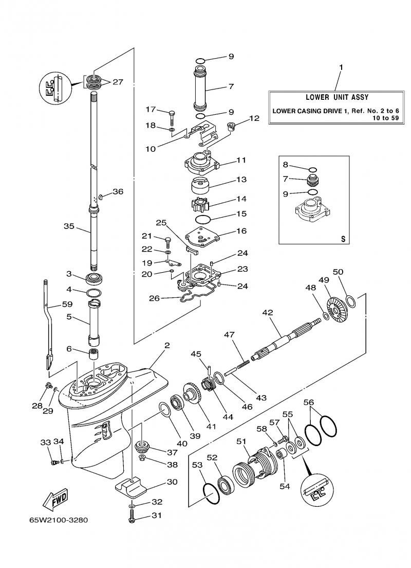

на сколько знаю нельзя оставлять мотор на зиму без масла или хотя бы промывки редуктора особенно если была замечена вода . нужно скорее всего заменить еще сальники...
если когда сливали масло там была вода то скорее всего что подшипник прихватило!
вот только не могу сказать что внутри редуктора ямахи.(пока дело имел только с отеч. моторами)..просто предположил. на сов. моторах так бывает... ну и в ямахе тоже подшипник наверняка стоит! не просто так же вал вращается!
там может стоять как роликовый так и шариковый.
вот нашел вроде от Вашего мотора
под номером 3 и 6 подшипники
vsedov46
02.08.2014
24
Ульяновск
Кайман 360 RIB
Ямаха 25 BWCZ
Володя. спасибо. Я искал схему редуктора Ямахи и нигде не мог найти. Ты где разыскал? Попробую сначала залить керосином или маслом. Если только ржавчина. то до конца сезона побегает. Потом перебирать прийдётся. Не нужно было без масла оставлять. Семь футов тебе под килем. неделю назад мой праздник был. День ВМФ.

Вот здесь!
http://www.megazip.ru/zapchasti-dlya-lo ... 4/25-17924
Там по годам выпуска.
вроде я взял от вашего мотора...
неплохо было бы скинуть редуктор и покрутить за вал... там вроде снять редуктор недолго.
ну и как раз стартером без редуктора можно покрутить должно крутиться только не заводить...
Удачи! если какие результаты будут рассказывайте! а то интересно что там. действительно ли это редуктор

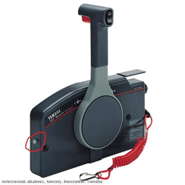

Володя, совет принят. Спасибо. Ты наверняка прав. В понедельник оттащу лодку на турбазу и обкатаю по твоей рекомендации. У меня ещё одна проблема. Она возникла где-то в прошлом году. На пульте дистанционного управления рычаг реверса выключается с прямой передачи с трудом. Приходится постукивать по рычагу. Прочитал в инете, что плавность хода рячага регулируется винтом на корпусе, но у меня такого винта нет. Может что-то посоветуешь? Спасибо.
vovan944
16.05.2013
1 753
71
Астраханская обл. Астрахань
Казанка-М, Казанка-5
Машинка 703?
Если да то винт у нее находится вот тут.
точно нет?
Если нет то может в самой машинки где то что то заедает...открутилось или ещё что нибудь.

Завтра сфоткаю и покажу. Но винта точно нет. В понедельник на турбазу. Что-то побаиваюсь вскрывать. Как бы хуже не сделать.
