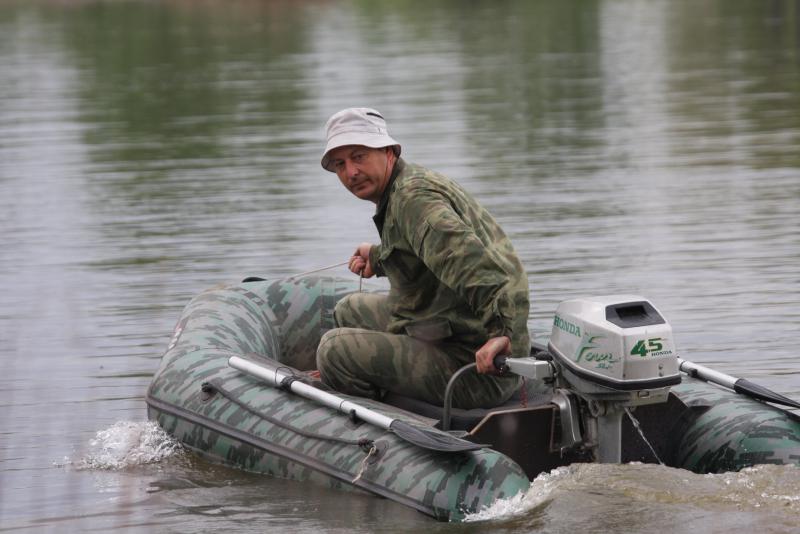

Здравствуй, тезка. А почему не рассматриваешь мотор в 5 лошадок? Для такого количества поездок как у тебя проще взять двухтактный, с четырехтактным проблем больше при перевозке, он ощутимо тяжелее и тянет похуже. Для такого количества выездов как у тебя достаточно двухтактной пятерки.
Пробовал я свою Хонду на 330 полет нормальный, присмотрись к пятеркам, думаю не пожалеешь.

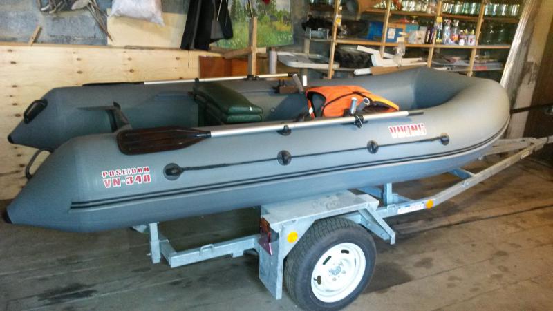

Это старая лодка
А это новая

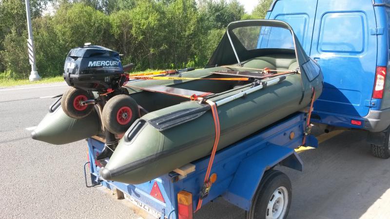

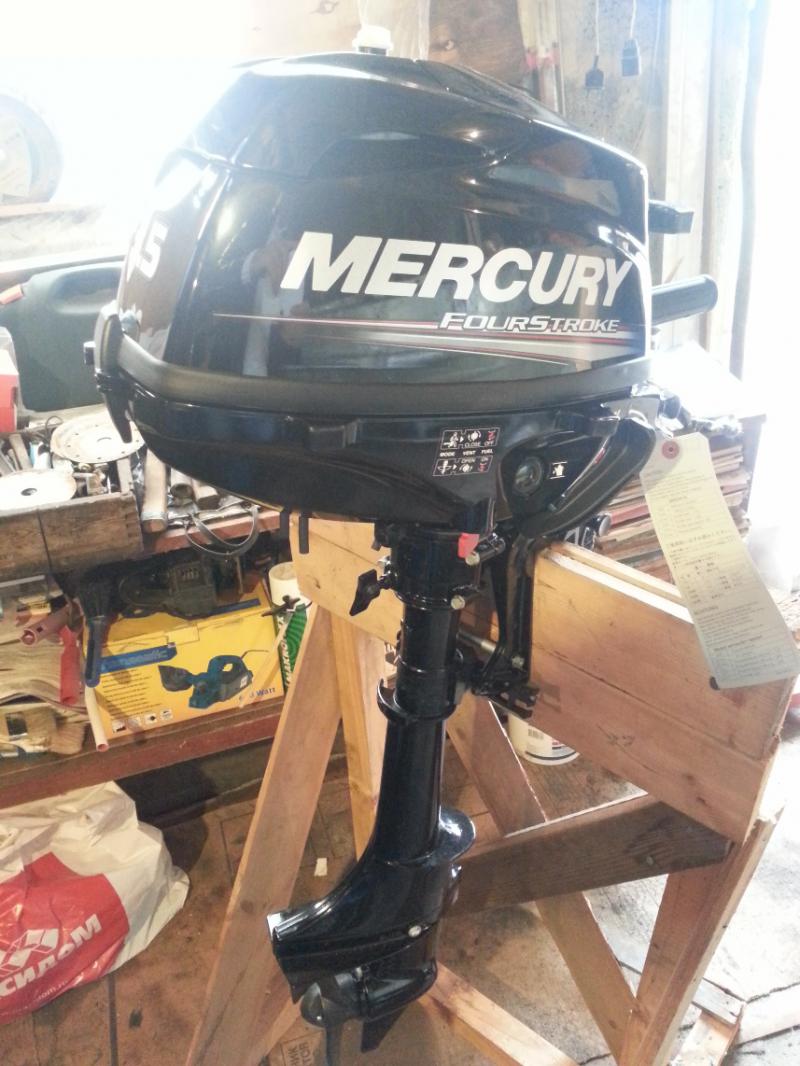

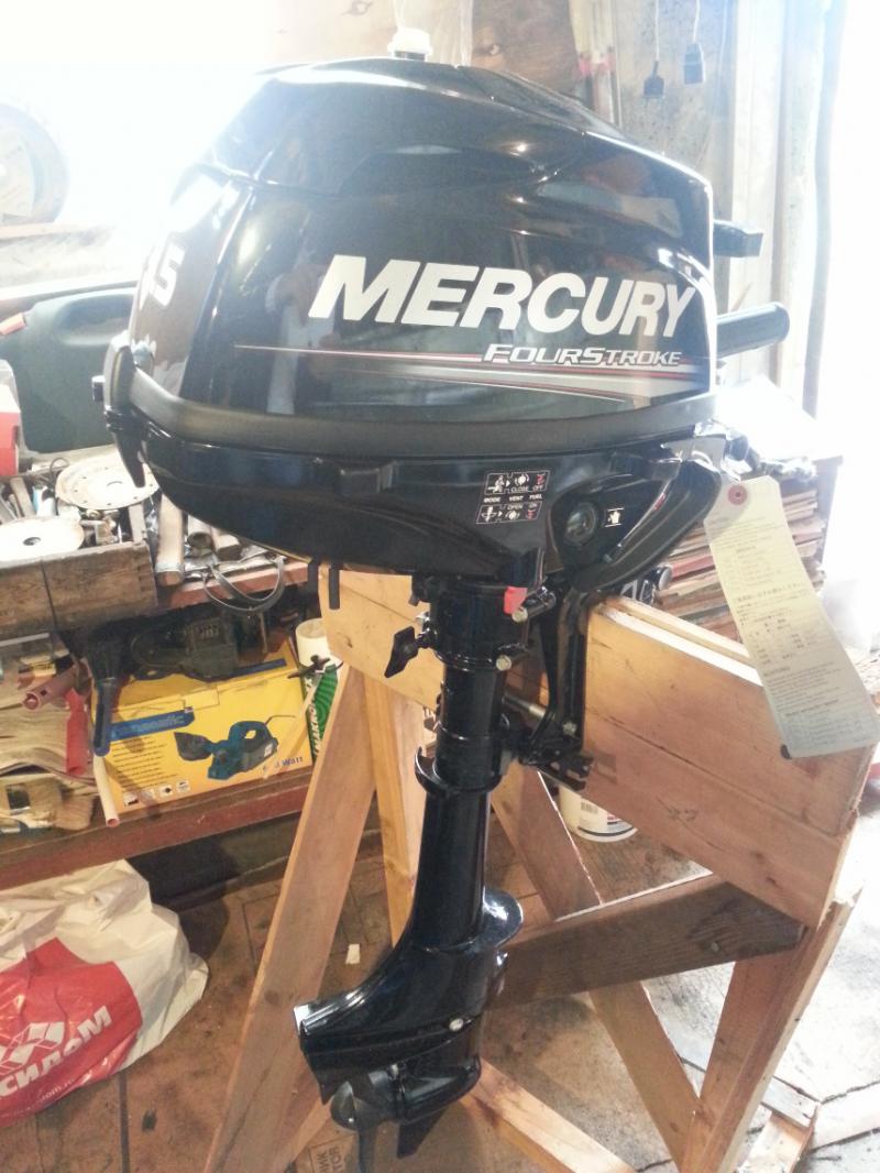

Получилось примерно альтаир альфа 300 нью и мерк 3.3. Комплект укладывается в 41 рубь. Хоть и дороже чем планировал, но надёжно и как эгоист можно на одного и на выезды на рыбалку гонять на подальше. Хоть в дельту. Жалко на мот не привязать((.
