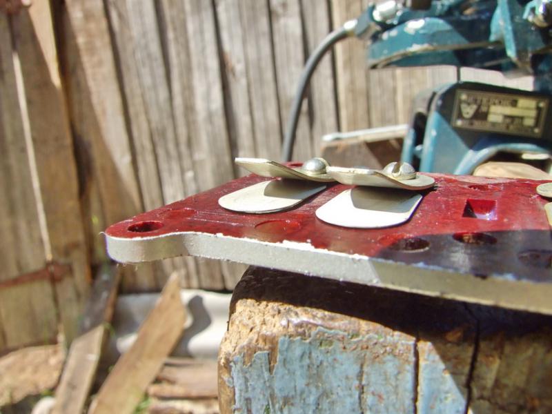

2. Добрался до клапанов. Допустим ли такой зазор лепестков? (см. фото).
На глаз - треть миллиметра.
