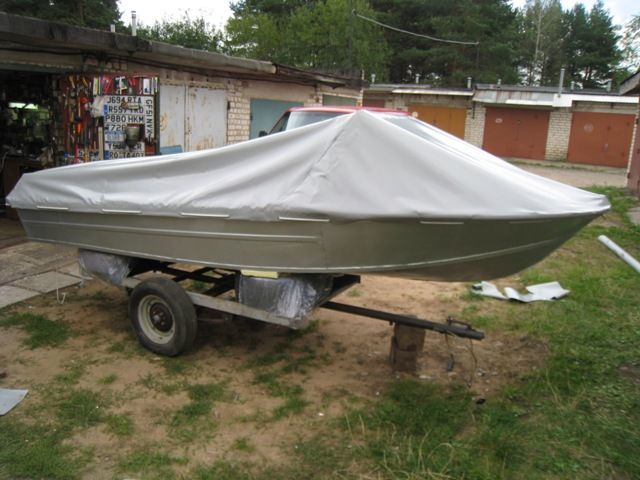

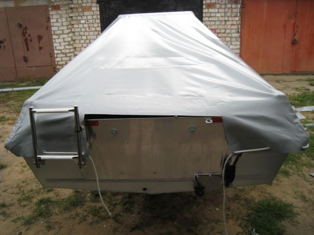

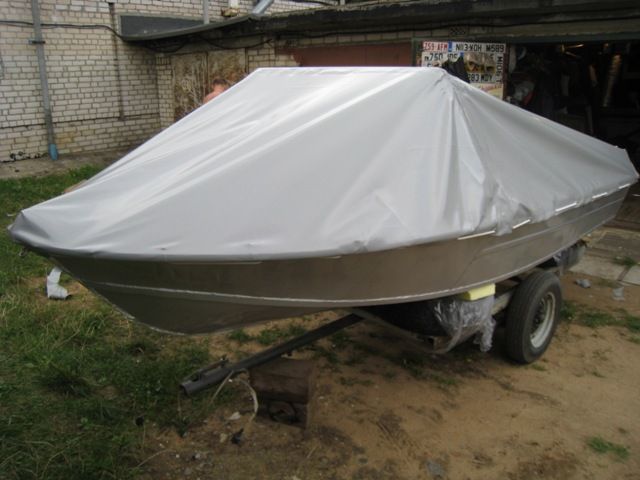

Транспортировочный тент у меня сварен из корейского ПВХ по пириметру сделаны люверсы и втянута резинка .И на резинке 4 крючка по 2 на сторону.Тент сидит как влитой можно 120 ехать непарусит нераздует как тряпичные тенты. Натягиваеться так как барабан в центре тента после дождя вода не собираеться :good: .Как то так.

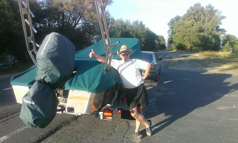

У меня тентовая ткань Sunbrella. Не дешевая. Но зато на лет 10 можно забыть о проблеме тента. Не выгорает!!!!!

Для ходового тента это ИДЕАЛЬНАЯ ткань
А для транспортировочного точно дороговато ! Прямо по-барски ))))

А транспортировочный тент не из ткани Sunbrella!!!!! :pardon: :yes: :)

Я понял о чем Вы!! НО! Я хотел сказать о том, что есть ткань для транспортировочного тента, которая тоже не выгорает и держит воду!!! и по цене очень даже доступная!!!!!!!
