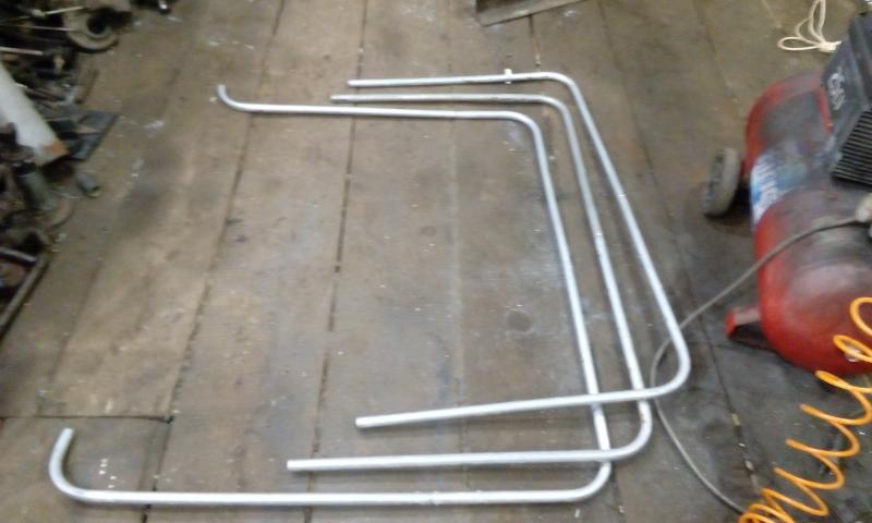

в этом году сваорганил тент от солнца.6 ал.трубок купил на рынке 4 пластиков.уголка водопроводн.для соединения и кусок ПВХ на люверсах пришнуровал..............

19 000 рэ за готовый тент рука не поднимается отдать. За неимением спец магазинов и материала начал лепить тент из раскладушек. Сварганил каркас. Теперь нужно ткань найти. Думаю отсюда заказать http://tkani-v-roznicu.ru/oxford.html.
Красоту некогда наводить. Главное практичность и бесплатность, окромя ткани конечно )))
Скажите как трубки соединяли между собой

Берешь трубку подходящего диаметра длиной сантиметров 10, на нее надеваешь трубки раскладушечные, сверлишь и клепаешь. Ничего хитрого ))
либо вставляешь в подходящего диаметра трубку,если не нашел для внутреннего.клепаешь вытяжными,минимум в трех точках с каждой стороны.крепко держится.

Всем спасибо дуги склепал :D
Я делал так,,,, КУсок трубки 15 -20 см зажимал в тиски и разрезал вдоль болгаркой , потом сжимал тиски Процедура повторял пока трубка плотно входила ,Наловчившись уже знал сколько надо вырезать
