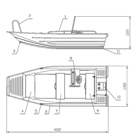

вычетал что лодка с разной высотой выпускают L и S
Содимский
29.01.2014
954
Вологда
Обь-3
Хонда-15
Топаз сказал(а):
Гидрометеослужба дала в долгосрочное пользование новые Мастер 410 и комплект (мотор, бак, шланг) двухтактную Ямаху 25ВМН.
К Сане-С, присоединяюсь Высота транца, L или S?
Дело всё в конкурсах, которые проводят государевы люди по закупке оборудования.
Могли запросто и лодку для длинной ноги мотора приобрести. А мотор с короткой ногой.

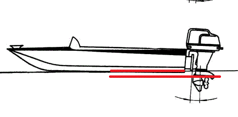

.. Я подозреваю, что нужно взять короткий строительный уровень, заехать одному на лодке в заводь, заглушить мотор, снять верхний кожух с мотора и выставить мотор (штырьком) так, чтобы плита картера двигателя стояла в горизонтально !?!
....наоборот прикладывают к плите хоть уголок брусок...доску смотреть чтоб были параллельно.
обычно 3 отверстие от лодки
Саня С
16.03.2012
3 263
134
Badger Duck Line 300 AL
Merkury 8М
а может и наоборот...смотрю транец сделан под углом....

shalagin
05.08.2012
1 806
256
г.Сыктывкар
Ветерок-8м
Сначала посмотрите с какой ногой мотор (по шильдику на струбцине), Я-25 ВМНS под транец 380 мм, длина дейвуда 423 мм. Я-25 ВМНL под транец 508 мм, длина дейвуда 550 мм. Осталось только измерить по вертикали (отвесом) фактическую высоту транца лодки, для этого её можно и не вытаскивать на берег. Разность этих цифр и покажет расстояние между днищем лодки и АКП мотора.
