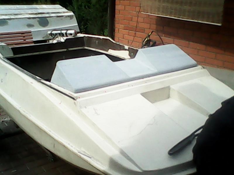

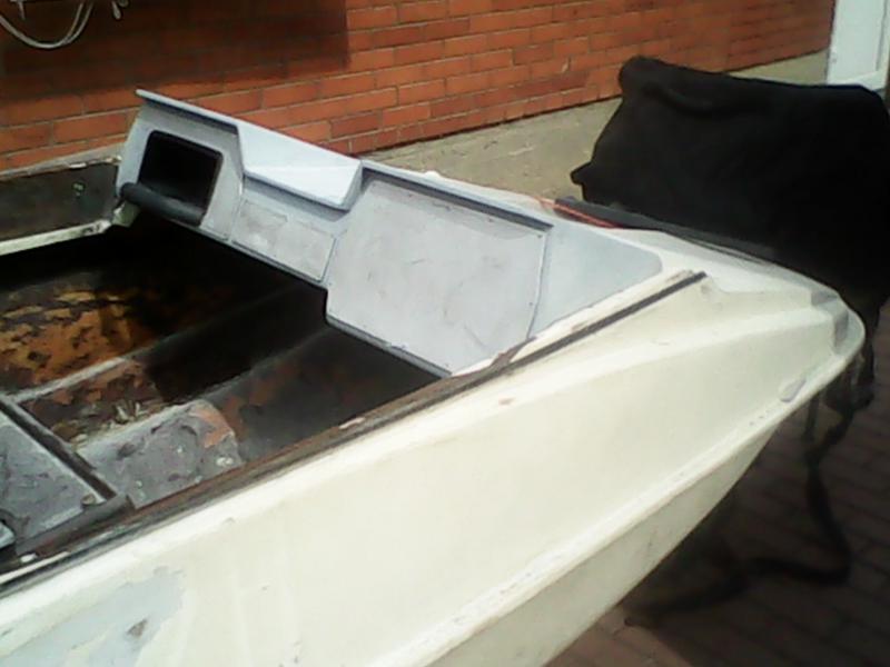

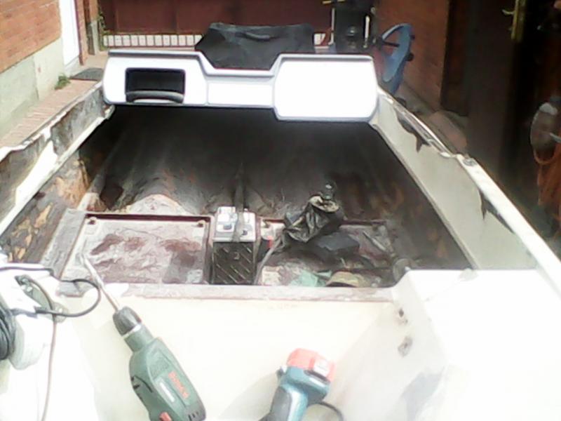

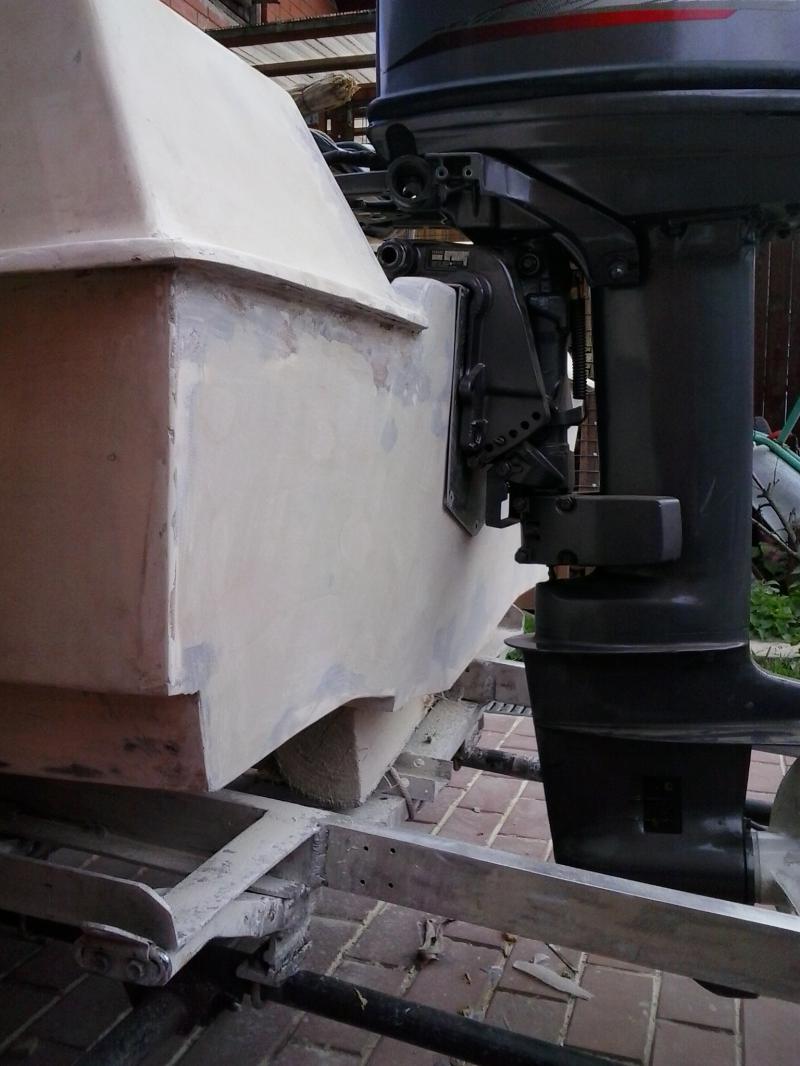

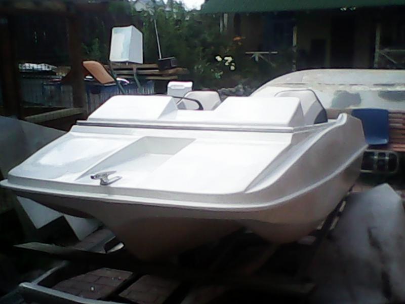

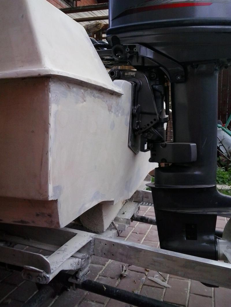

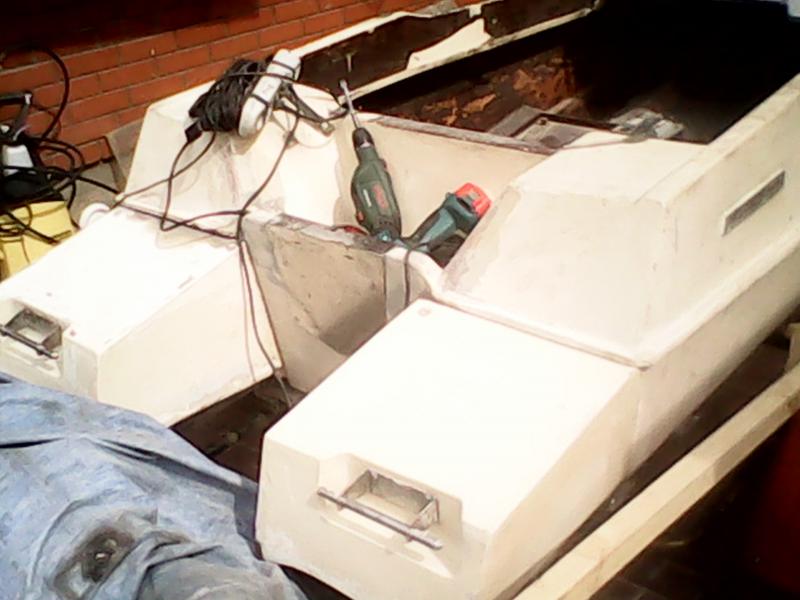

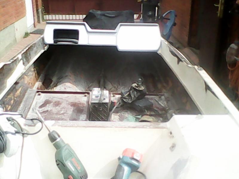

Полная замена транца. Фанера в три слоя, с ст. матом послойно. Заодно проклеил транцевые були. Высота транца увеличена под длинную "ногу" Ямы 25 л.с. Сделал новою консоль. Фанера,пропитка,оклейка.... Накладки на консоль из дюбонда, бардак от кармана двери Газели, ручки от неё же. После покраски на клёпки, типа аля спорт :) Сидушки будут новые, кожа сине- белые.... Далее рулевое, Д\У, троса, электрика.....

Alex, ты когда все успеваешь? Завидую белой завистью. :good:

Пока дождей нет, надо побыстрей. :D Как говорил батя - Если с утра дело не начал, то и весь день пропал.

Опупеть .Ты там решил у себя мастерскую сделать по ремонту и восстановлению плавсредств?
В принципе эт понятно. Эксплуатирую и рыбачу только я. До воды 300м Вчера на Волге в кои веки увидел белугу Кил 200 точно Верхом шла . от меня метрах в 50ти.

Володь, очень бюджетно, на грани хобби :pardon:

Лешенька, ты как всегда - красавец!!! :good:
Завидую по-белому твоему упорству и трудолюбию!!!!

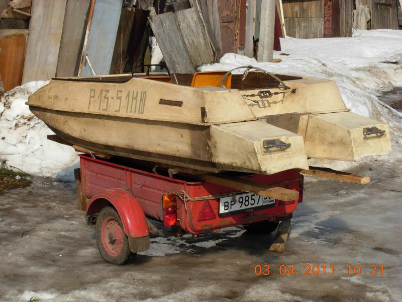

Алексей, поделись секретом, где люди находят плавсредства под восстановление? Я сколько не рыл инет, ничего интересного или находится в таких далях,что одна дорога будет стоить на порядок дороже нежели оно того стоит.

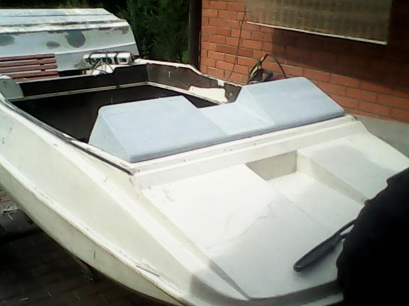

Станислав привет, крашу в зависимости кто как эксплуатирует. Сыну лодку крашу только - Вика, проще ещё раз облить, чем топом сколы убирать. Этот топкоут интересен, какая цена? На сайте не увидел.
По лодкам, дело случая. Когда Терхи брал, приехал :crazy: , там целая площадка была забита. Купил две. Два хозяина что то не поделили и продавали всё с базы. При мне человек, прям там на месте перепродал четыре штуки. Опоздал я на часа два. Там оставались с стационарами примерно 5 штук, все упакованные. Думаю все улетели. А так, мониторить по области Авито и т.д.

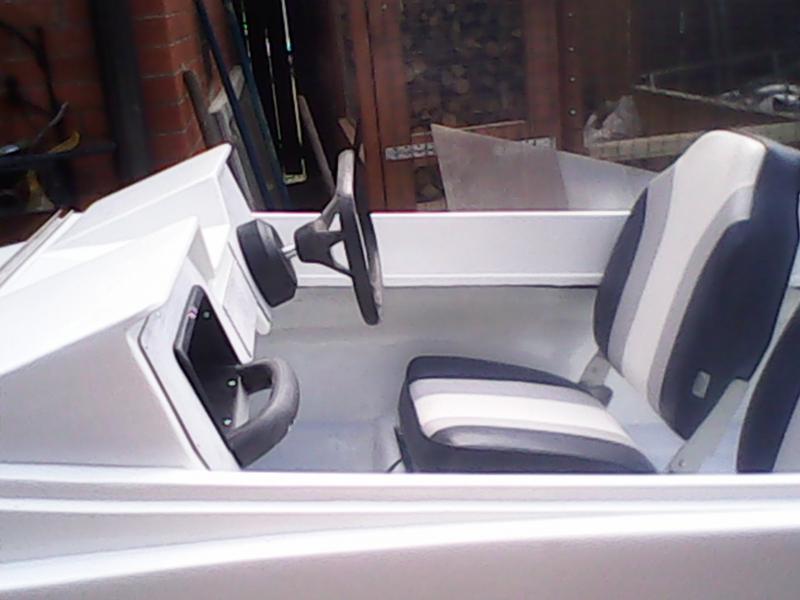

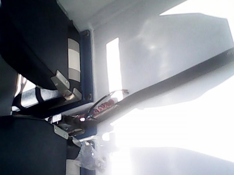

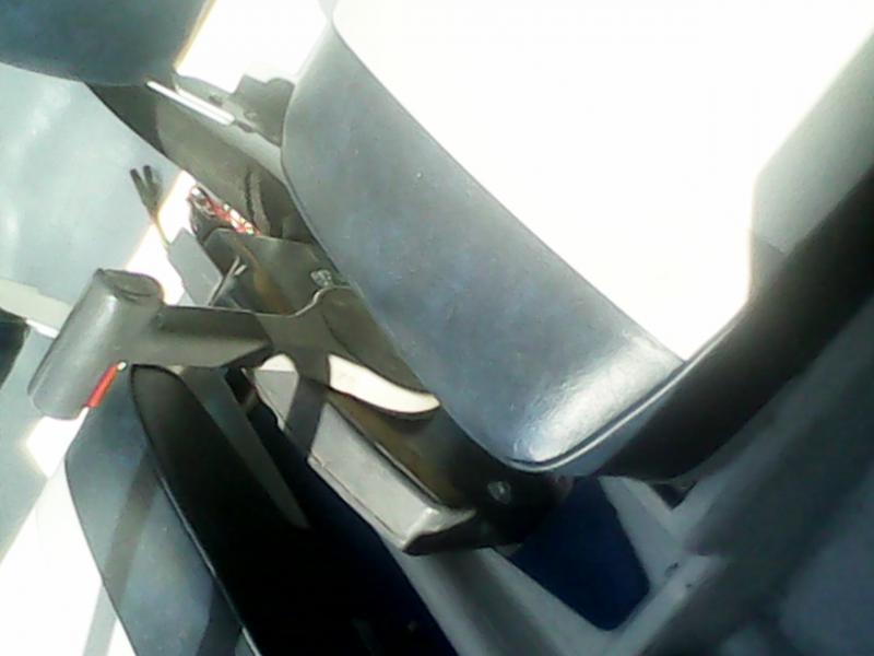

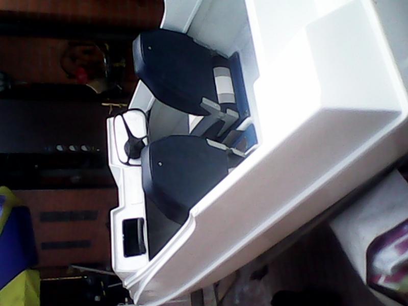

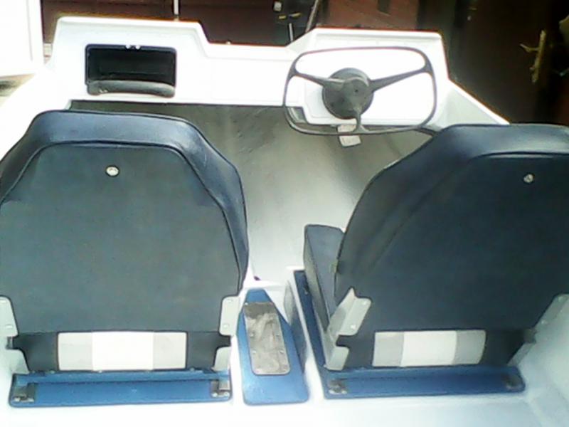

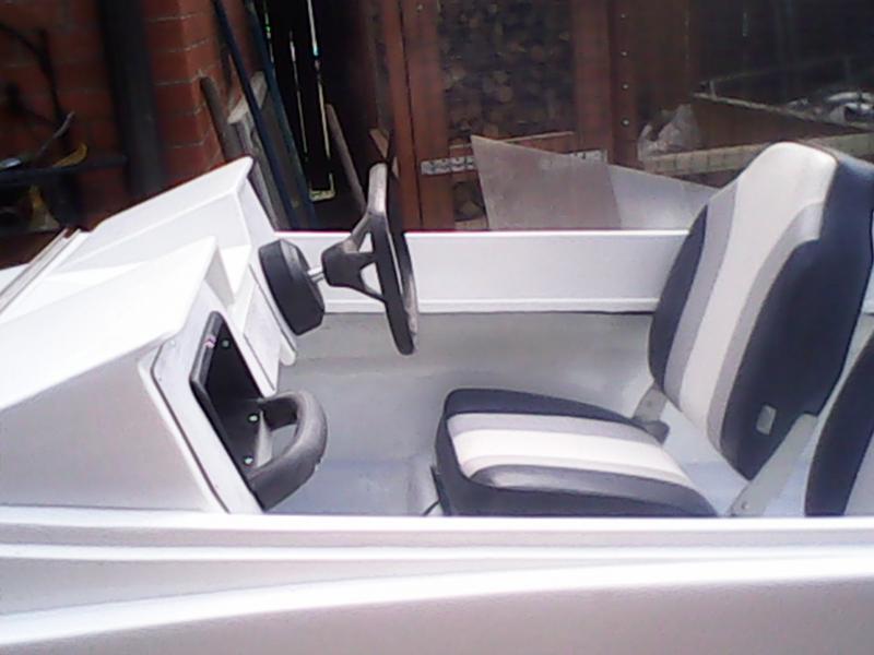

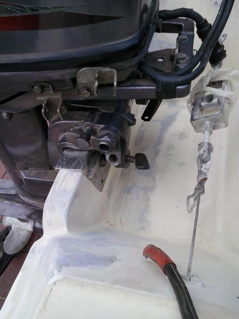

Покраска Викой (таково желание). Низ будет синего цвета.Как же долго и муторно готовить и как быстро красить :D Д\У лезет только по центру :pardon: Троса соответственно также. Пока примерил трубу от пылесоса для кабеля и тросов :? Вроде планируются ещё задние сидухи.
10 091
1 329
Леш, я шею сломал... выкручивая чтобы посмотреть фото :crazy: или надо монитор поворачивать... :|
Руль - :good: Ну и так... работа сделана на +100500!!!
Саня С
16.03.2012
3 263
135
Badger Duck Line 300 AL
Merkury 8М
не надо на пол от пйлесоса! Купи прямоугольный пластиковый омойму ля вытяжки 5 на 10. разные есть
