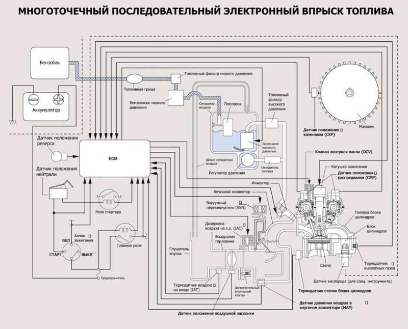

Ваш моторчег на схемке?
Ага понятно, как в машине все, практически, я так и думал :) , да моторчег наш, а нет схемки по читабельней а то что то при увеличении расплывается всё :)
Точно, как на машине :) , ремней безопасности тока нет. :)
А схемки, более читаемой у меня нет, я всё читаю.
Попробуй схемку на компе сохранить, с него и прочитать.

С права от регулятора давления что, охладитель топлива? А я понять не могу что за рампа еще одна на кой она там :), не вьезжаю в смысл охладителя топлива вообще! Вот на авто на всех с EFI клапан на конце рампы стоит и держит в ней давление, что за велик тут, накой ставить клапан в сепаратор не ясно :? Да и по моему трубка с сепаратора воздуха у нас не идет в глушитель впуска, а куда то под кожух сапога, и по моему там просто висит в воздухе, а в глушитель впуска идет толстый шланг вентиляции картера, как на машине. Ну и датчик температуры впускного воздуха. Я думал что это не температура воздуха на входе а его количество. Опять же как на всех машинах EFI
Не вдаваясь в подробности, у бензина температура кипения начинается от +40 градусов, закипают
и испаряются, сначала более лёгкие фракции...и так далее, если интересно то постарайся найти статьи
по температуре кипения бенза, там всё расписано.
Охладитель нужен для равномерной работы двигателя при разных температурах воды, воздуха, топлива.
Вентиляция под колпаком минимальна.

Ага понятно спасибо за науку, ну в общем, есть тут у нас донор один будем с него датчики подкидывать, и думаем начать с сепаратора. Тока пока что погода на не на руку, льет как с ведра. :)) Опишусь.
