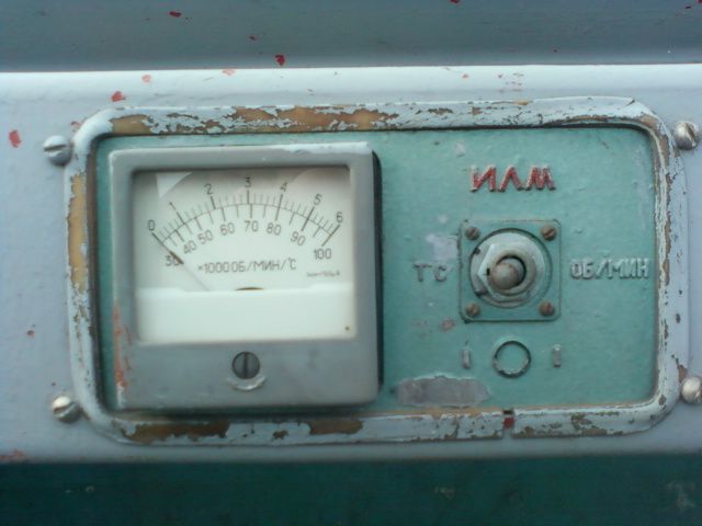

Причём здесь Мерк. У мерка своя тема,И вихрь не ток румпельный. У меня дистанц. Извини ты вопрос по теме читал? Вылажена фото тахометра. Нужно его подключить. Какие мысли по этому поводу. Там 3 вывода. На какую катушку вешать ? От прерывателя или от зарядки? :roll:

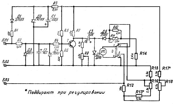

Да в хорошем смысле - прикольно увидеть увидеть живым такой раритет! :D Я его раньше видел тока в лодочной книжке за 1977 год :D А по подключению - я без проблем нашел по поиску "измерительный прибор ИЛМ-1" Там и схема есть. (Ссылки к сожалению делать не умею :lol: )

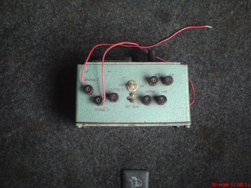

у меня стоит такая же илм-ка два провода на световые катушки на моторе а на корпусе прибора центральная и правая клемы , крайняя левая клема ( если есть ) для датчика температуры .рычажок тумблера в крайнее правое положение .

Прибор ИЛМ. Он измеряет обороты двигателя и температуру. Тахометр работает от Генераторной катушки 12в. А есть еще ТС. Он измеряет обороты и скорость. Тахометр этого прибора работает от системы зажигания. Тоже советского производства, 70-80-е годы.
с низу 3 вывода
