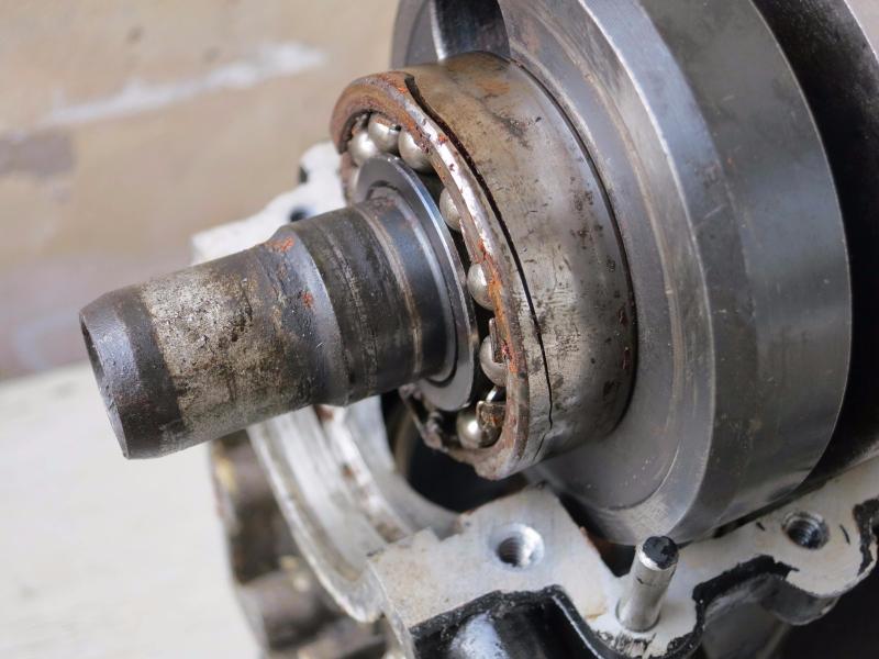

Средний подшипник шариковый двухрядный нормальный, крайние поставил роликовые . Вал не хочу распресовывать , боюсь потом не выставить его. С таким инструментом туго. Станки токарные люфтят, старые ,изношеные.

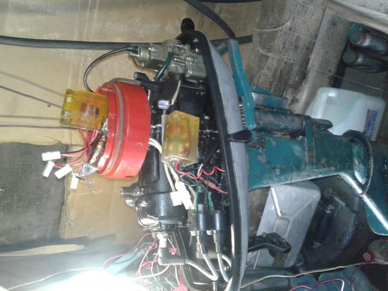

Доброго времени суток. Вот и собрал я своего волгаря . Перемотал катушку , и отремотиравал схему. Сгорело сопративление. И еще сделал запасной комплект зажигания. Железо под катушку вырезал из электро технической стали ,от трансформатора. После склеивал пластинки.

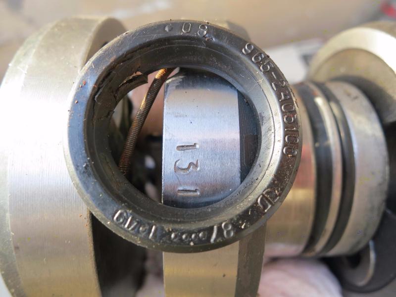

Уважаемый All, подскажите аналоги сальников КВ, стояли эти: 23х35х6 ЗАЗ, ЛуАЗ, Рулевой вал, вал сошки 965-2403100, интересно где это ретро берут изготовители :)
Какие подшипники поставили, если не секрет? У меня нижний развалился, вода :hahaha:

Это сальники с Ветерка. Совсем не дифицит.
Обычный однорядный подшипник. Что размеров нет? :D

Здравствуйте, Владимир
У меня есть сальники 61 16 20 от ветерка, но они меньше, внешний диаметр 31
Подшипник был нонейм, по размерам 1205 шариковый сферический двухрядный, хотел узнать какой роликовый поставить

Я поставил сальники 35-22-7 заказавал через интернет магазин в красноярске , правдо немного туговато оделись на вал,но нормально.У нас городок маленький ничего не найдешь. А подшипники такие стоят на вазовских каробках передачь, должны быть в любом магазине запчастей. Он такой же по размерам только роликовый.

205
Нижним лучше поставить шариковый и сделать его "мертвым"

Бешенный сказал(а):
205
вал 25 -0.02 , достаточно мертво ?(ой, микрометр домашний сто лет не поверялся :pardon: , сегодня возьму калибр, уточню), p.s проверил не врет
для фиксации наружной обоймы есть 3 варианта

Я нижний подшипник поставил роликовый ,он в одну сторону держит ,просто поставил их так,чтобы нижний держал в верх , а верхний держал вниз. Приклеивать обоймы подшипников не надо. Можно маленько мазануть их герметиком.и не куда он не денеться. Главно выставь осевой зазор вала
Если можно поподробнее, я только про биения на концах в пределах 0,02-0,04 находил
Подшипник у меня один нижний развалился, на ролики надо оба менять, пока думаю.

Осевой выставляется шаайбами. Одна снизу и несколько сверху под крышкой с сальниками.вал может двигаться вехр и вниз . Шайбы ставяться чтобы вал не гулял под обоймы подшипников и там должен остаться зазор на расшерение вала при нагревании 0.3 мм вроде точно не помню.главно не зажать .

Нужный сальник 23/35 применяется в рулевом механизме автомобилей УАЗ.
