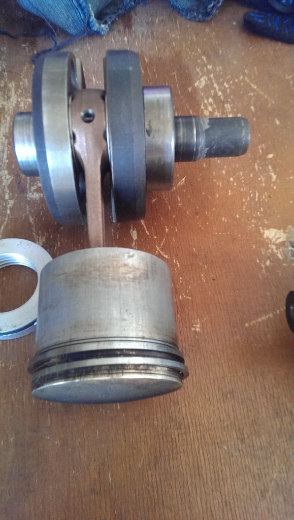

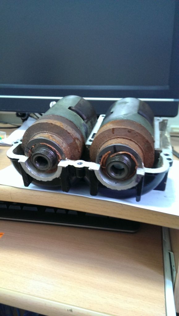

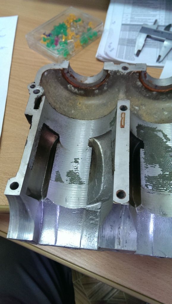

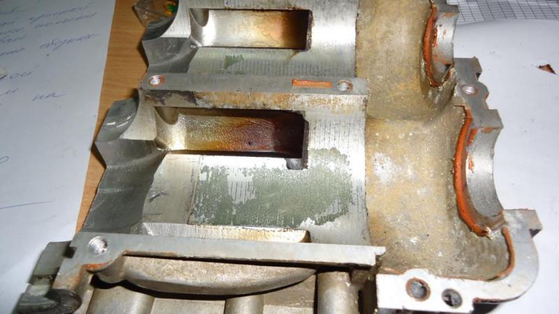

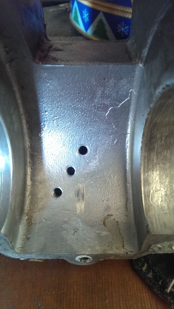

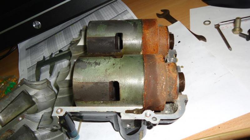

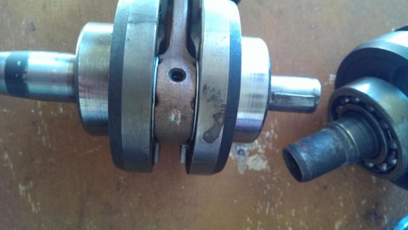

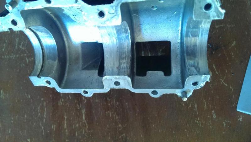

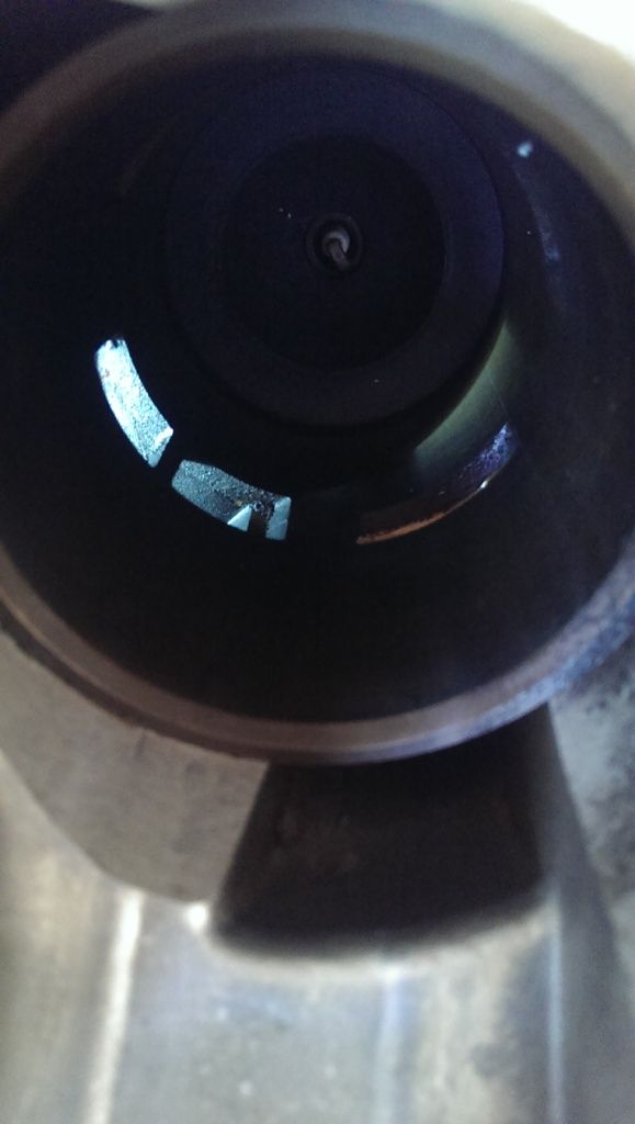

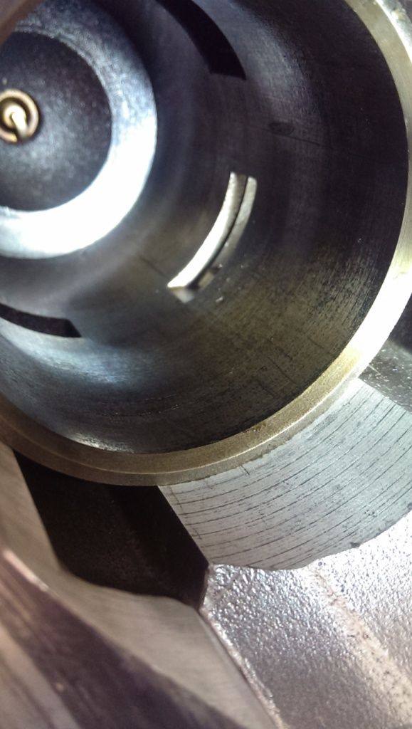

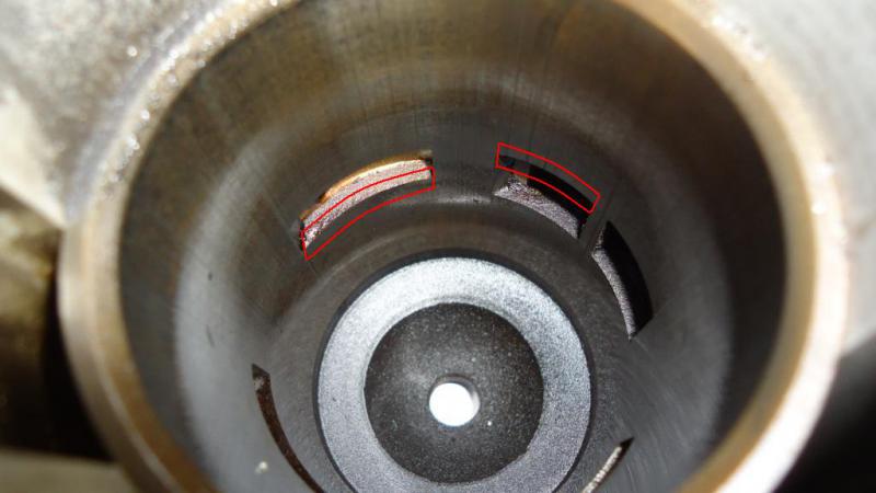

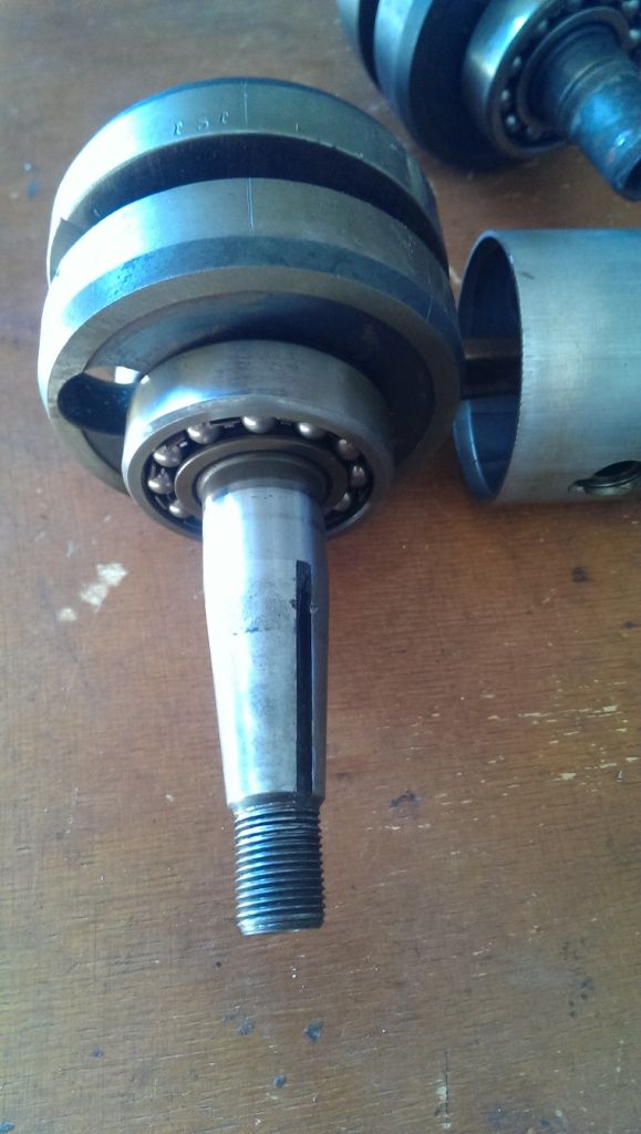

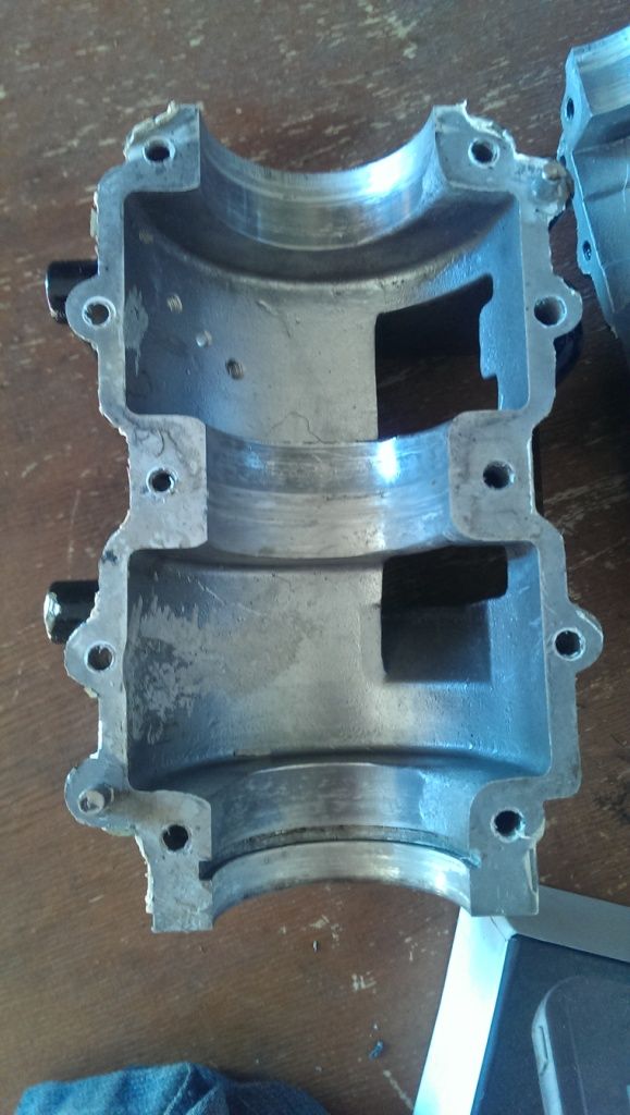

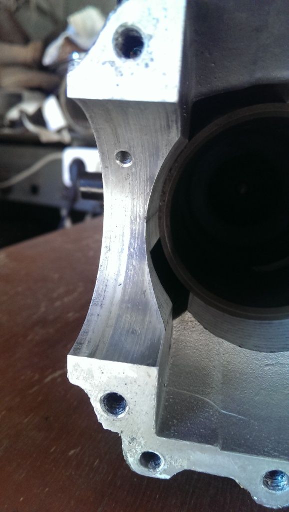

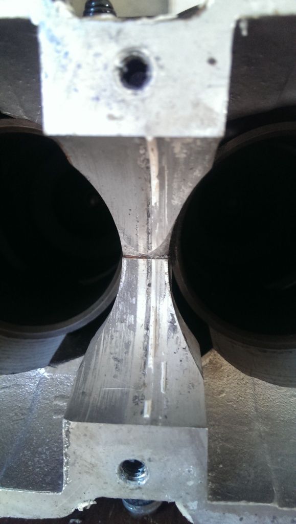

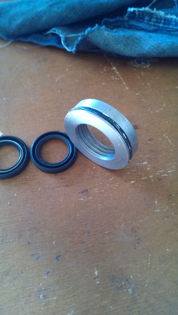

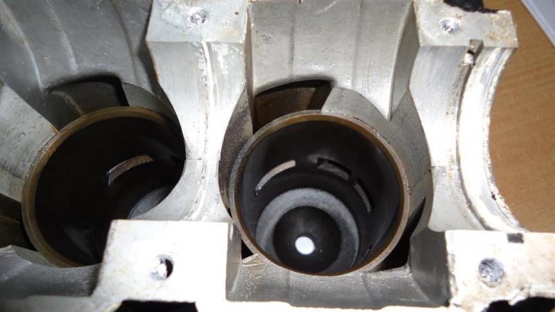

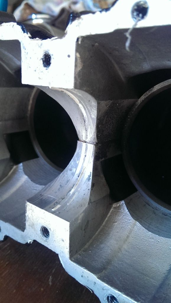

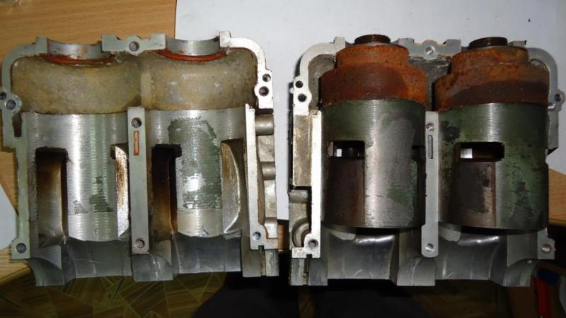

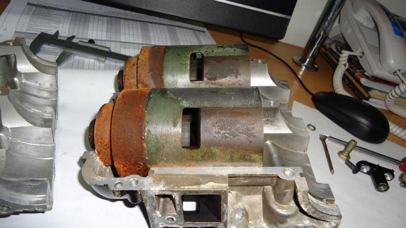

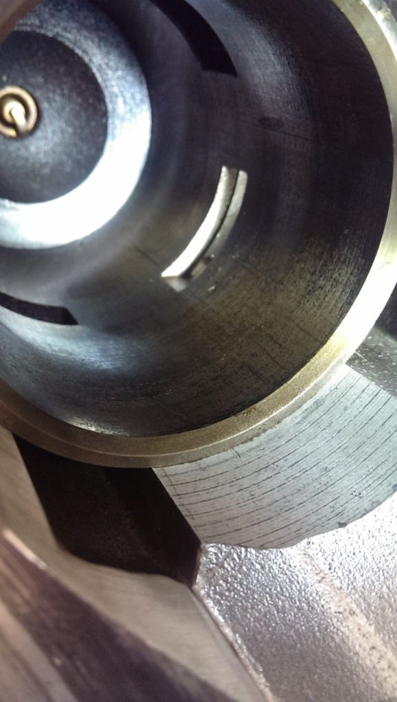

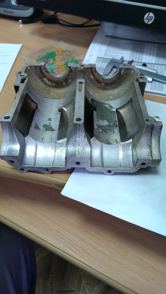

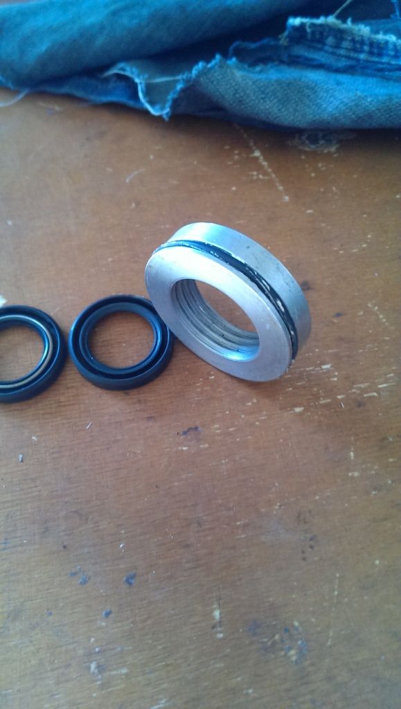

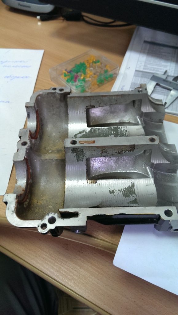

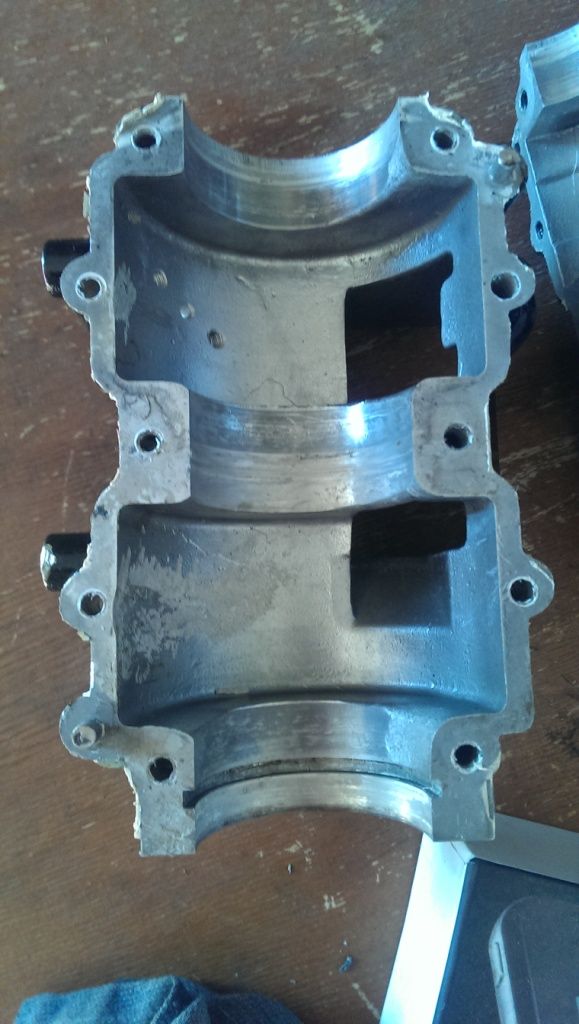

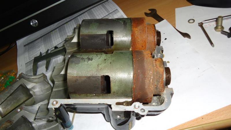

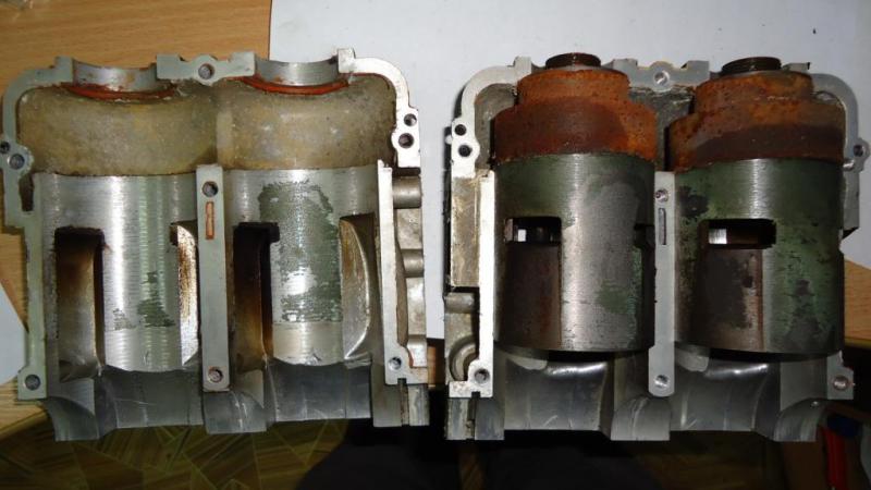

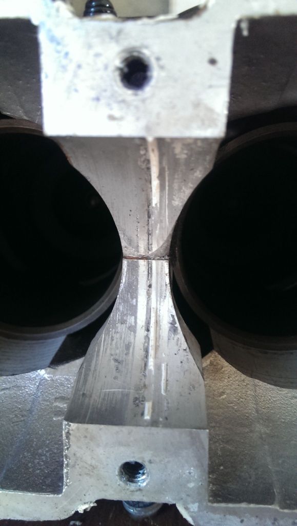

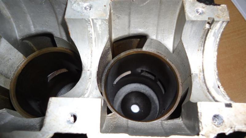

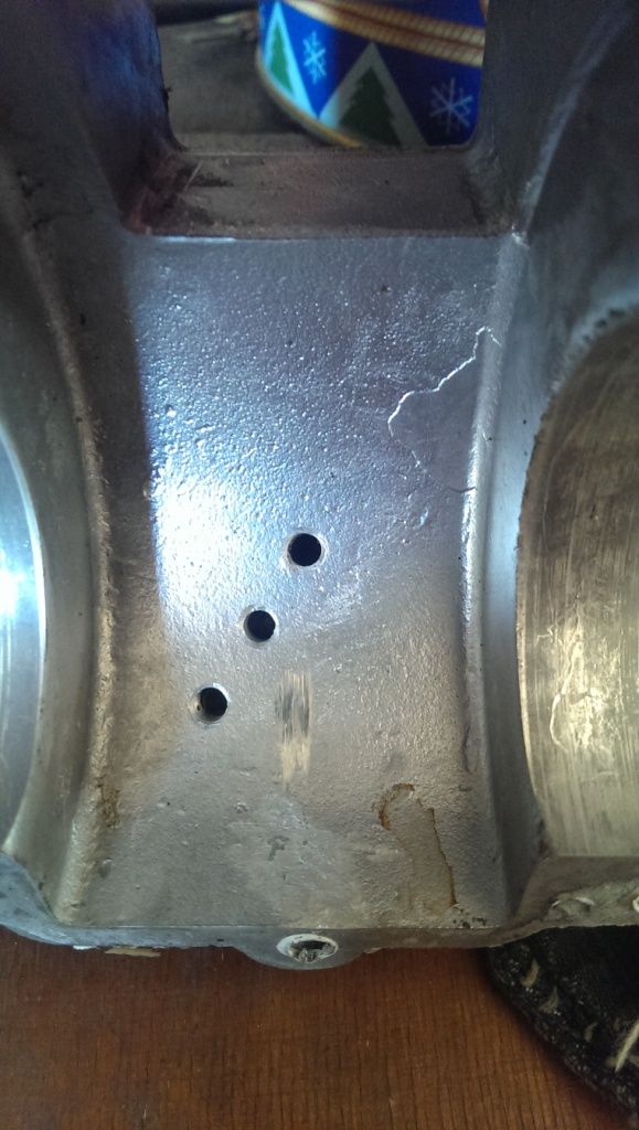

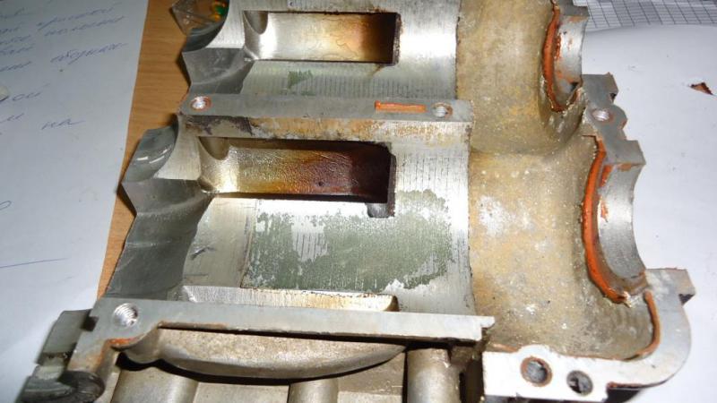

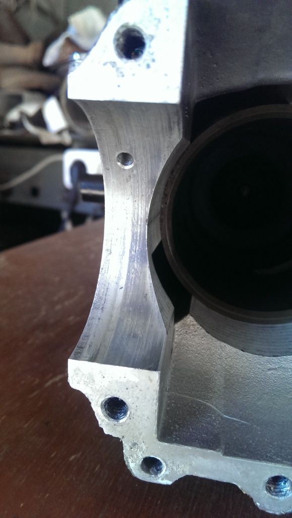

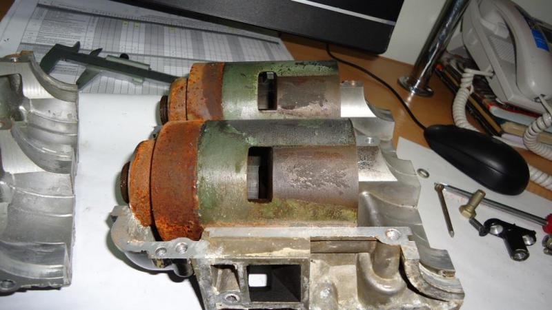

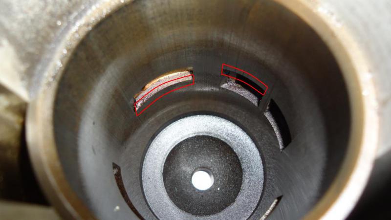

Сегодня дозвонился Максим ,ещё один владелец Волгаря. Он отремонтировал своего движка по рекомендациям по скайпу. Скидывал фотки я ему объяснял ,что нужно доработать. Доработали в результате окна . На КВ были установлены роликовые средний и верхний. Вместо пародийного лабиринтного уплотнения были установлены сальники. Впрочем я повторяюсь. Одним словом отзвонился и доложил что счастлив . Это получился совсем другой мотор
